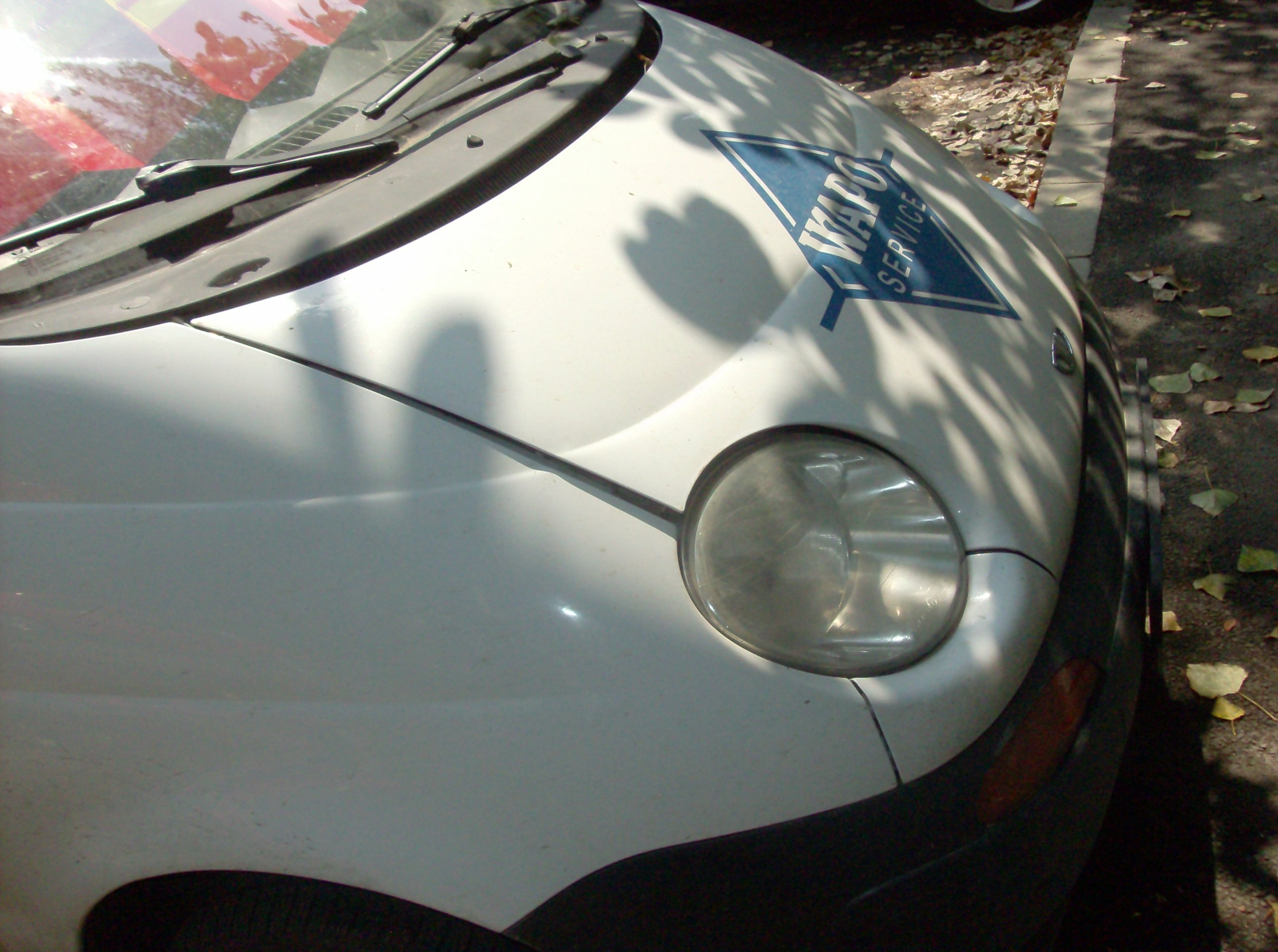

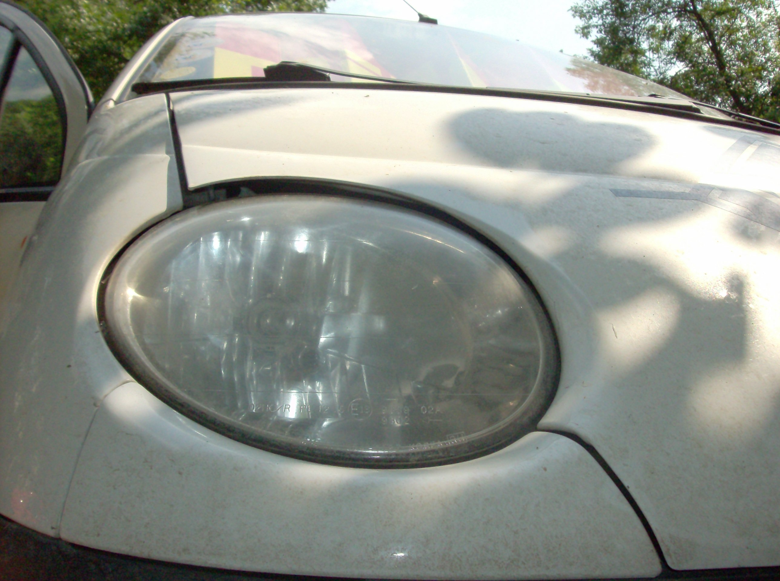

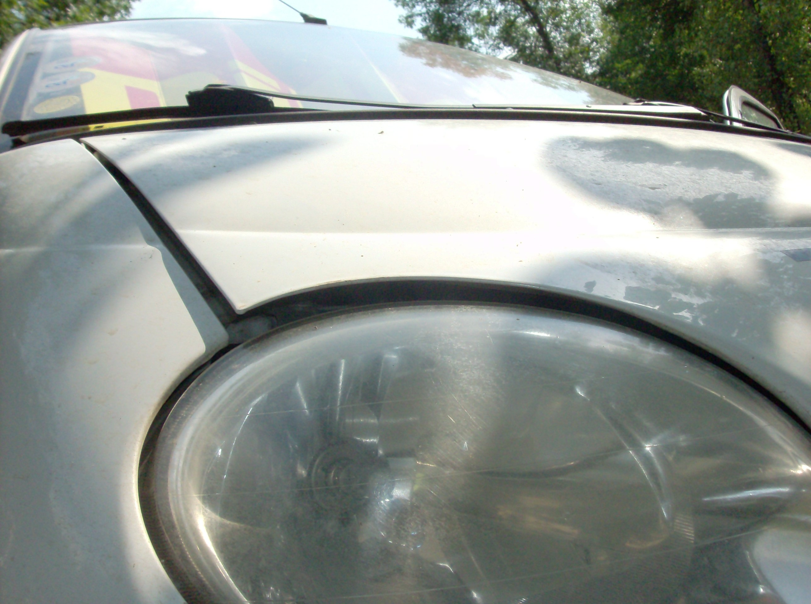

darky Posted July 14, 2008 Share Posted July 14, 2008 Am si eu o problema nu e legata de scartaituri dar am zis ca nu are rost sa deschid un topic nou. deci , de ceva timp am observat ca capota are o usoara deviatie in dreapta (cum stai cu fata la masina) adica de la far in sus , capota mea sta putin ridicata in rest din ce am vazut totul e la locul lui. Are cineva idee ce ii pot face , daca e nevoie am sa pun niste poze Multumesc P.S am cautat pe forum inainte da nu am gasit nimic Link to comment
closchkutza Posted July 14, 2008 Share Posted July 14, 2008 @Darky: Incearca sa o reglezi din suruburile de prindere a balamalelor; @Belbody: Daca gasesti sursa, da-mi si mie de stie, pls. Link to comment
darky Posted July 14, 2008 Share Posted July 14, 2008 closchkutza said: @Darky: Incearca sa o reglezi din suruburile de prindere a balamalelor; o sa incer maine ... sper sa mearga Link to comment
darky Posted July 15, 2008 Share Posted July 15, 2008 am fost m-am uitat si ... atasez niste poze poate imi dati o idee Link to comment
closchkutza Posted July 15, 2008 Share Posted July 15, 2008 E stramba toata. Nu cred ca ai ce-i face, decat sa o fortezi si sa incerci sa o strambi in jos. A fost lovita? Link to comment
darky Posted July 15, 2008 Share Posted July 15, 2008 nu are urma de lovitura ... si asta am vazut-o acum 1-2 sapt masina o am de 1 an , am sa incerc sa o apas mai tare sper sa nu se strice mai rau ... Link to comment
schonn Posted July 16, 2008 Share Posted July 16, 2008 mai bine o duci la un service, eu nu m-as risca sa umblu la ea. Vorba ta, sa nu se strice mai rau. Link to comment
darky Posted July 16, 2008 Share Posted July 16, 2008 (edited) mda, toot stateam de dim cand am plecat de acasa, sa apas , sa nu apas , si in cele din urma m-am lasat :"> , nu de alta dar cand te uiti asa la ea nu pare nicaieri indoita ... Multumesc tuturor Edited July 16, 2008 by darky Link to comment
closchkutza Posted July 16, 2008 Share Posted July 16, 2008 Dreapta in nici un caz nu este. Arata ca si cum ar fi fortat-o cineva. Link to comment
darky Posted July 16, 2008 Share Posted July 16, 2008 e posibil si asta ... ce sa ii faci multi tampiti in ziua de azi Link to comment
banzay Posted July 16, 2008 Share Posted July 16, 2008 (edited) Lu' taicamiu ii facusera ceva de genul asta... si i-au scos farul. Da... tot farul cu tot cu bec ... nush cum au tras de el de l-au rupt si l-au luat acasa Si ramasese si el cu capota indoita ca la tine... Numai ca era vb de cielo...si tabla mai groasa Edited July 16, 2008 by banzay Link to comment
closchkutza Posted July 16, 2008 Share Posted July 16, 2008 (edited) Mie mi se pare ca ar cam fi indoita aici: Edited July 16, 2008 by closchkutza Link to comment
darky Posted July 16, 2008 Share Posted July 16, 2008 o fi tras careva , cine stie ce cauta , oricum mi-am schimbat locul de parcare acum o aud, o vad o sa ma duc la service sa vad daca pot face ceva Link to comment
