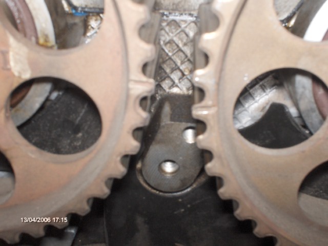

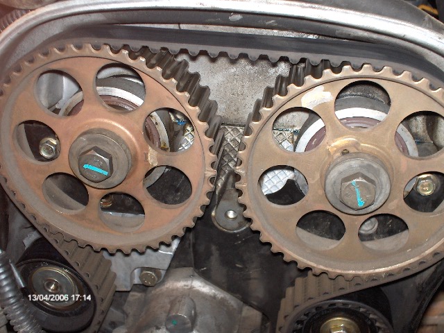

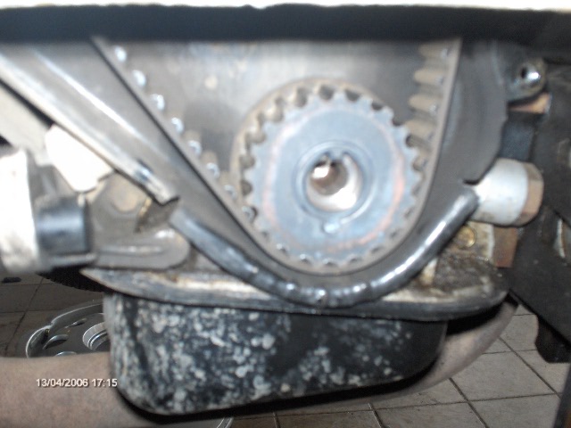

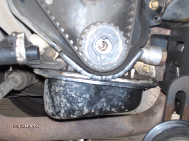

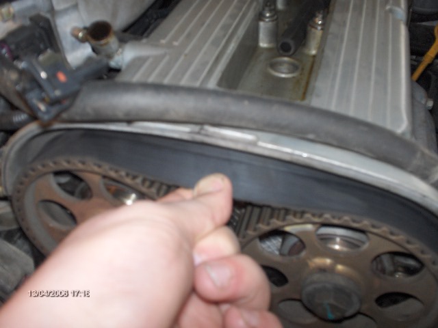

radu_greta Posted May 26, 2006 Share Posted May 26, 2006 Iar in legatura cu reparatia de la Alexandria ce pot sa spun e ca totusi si aia nu stiu pe ce lume sunt (Grupo Trans National). Au schimbat garnitura la chiuloasa si nu mai curge si au schimbat si la baia de ulei dar nu au mai nimerit sa puna la loc distributia si era cu un dinte sarita si mi-au zis ca nici din fabrica nu pica dinte pe dinte si ca asa e nourmal sa pice cu un dinte diferenta si au pus un surub la baia de ulei care apasa pe cureaua de distributie si au zgariat-o si pe aia si mergea masina foarte prost si am constatat cele de mai sus la radacini giurgiului in bucuresti si cand m-am dus la alexandria sa fac scandal mi-au spus ca nu avea cum sa ajunga surubul de la baia de ulei pana la cureaua de distributie si ca nu e vina lor ca masina avea cureaua de distributie pusa gresit si zgariata. Drept care am mai platit din buzunar 8 mil la rad giurgiuli sa schimbe cureaua si rolele care erau tocite de capacul de la curea care e si ala crapat... Link to comment
