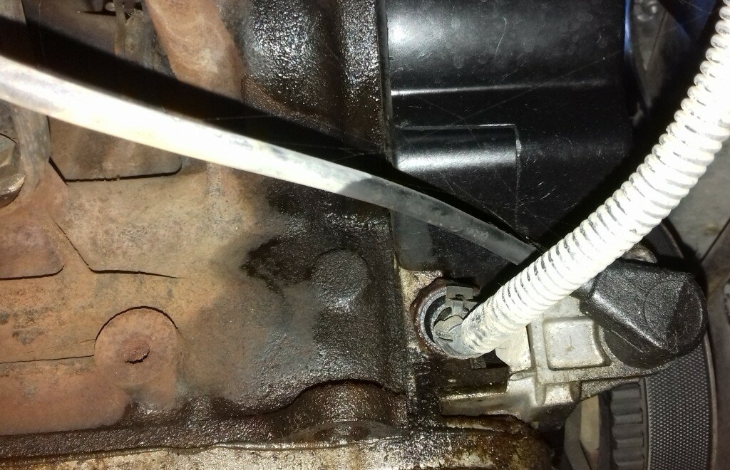

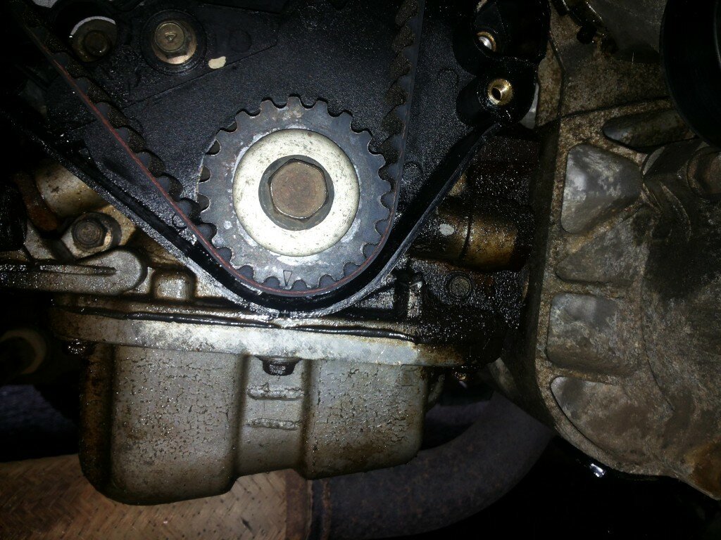

Salutare tuturor!
Mă poate ajuta cineva cu un sfat, pentru identificarea cauzei celei mai probabile a scurgerii de ulei din imagini? Când am făcut pozele schimbam distribuția, și eram prea concentrat pe asta ca să observ și restul. ☺️ Acum a ajuns de miroase după ce se încălzește motorul, probabil chiar picură pe țeava de evacuare.
Înspre față (dreapta în poză), negreala cred că vine de la lichidul de răcire, care scăpa pe lângă garnitura de la termostat - am rezolvat între timp.
Spre spate însă nu îmi dau seama de unde vine, și nici nu sunt 100% convins că e ulei, deși lucește aparte... Lichid pare să fi intrat și în "carcasa" de protecție a distribuției. Bănuieli:
  • Garnitură corp pompă de ulei
  • Simering arbore cotit  (deși scurgerea nu pare să fie din zona aia)
  • Garnitură baie ulei
  • Garnitură capac chiulasă (am schimbat-o între timp din alte motive, dar problema persistă)
  • Garnitură chiulasă (sper că nu...)

Simering ax/e cu came ? Curata cu un spray de frine bine de tot apoi tinut sub observatie pentru a localiza sursa . Ori motor spalat si la fel din cind in cind verificat . Nu neaparat ca scurgerea de ulei sa fie in zona indicata . Verificate absolut toate etansele ce au legatura cu uleiul , inclusiv traseul ventilatiei carter . Cel putin eu unu astfel as proceda .

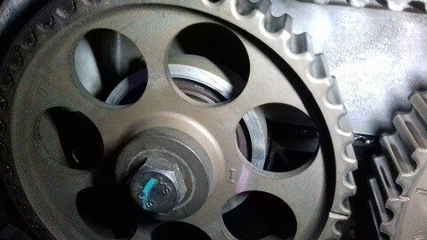

Mi-a trecut prin minte, dar este destul de curat in zona, desi nu am demontat rotile dintate si capacul din spatele curelei de distributie - poza mai jos.

Da , curat , chiar foarte curat in zona axelor . Cel putin o posibila cauza cade din lista . Metoda spray-ului ii foarte simpla , rapida , eficienta . Altfel , se bijbaie pe intuneric si greu de localizat de nu curge ulei in exces pe undeva ce s-ar sesiza pe nivelul jojei pierderi serioase . Unu - doua spray-uri ( in finctie de cit de contaminat motorul la exterior ) o pensula ingusta si coada lunga pentru zone mai putin accesibine (si nu doar) un vas ceva mai larg sub motor in care sa curga mizeria si la treaba. O pensula neaparat , ajuta foarte mult in a inmuia/desloca grosul iar din urma ajutat cu spray-ul . Se poate si direct doar cu spray-ul insa se consuma mult ce eu consider risipa mai ales ca nu se obtine acelasi rezultat precum in cazul intovarasirii cu o pensula . Acuma , unde nu e acces pentru pensula nu e insa unde se poate ... sa fie !

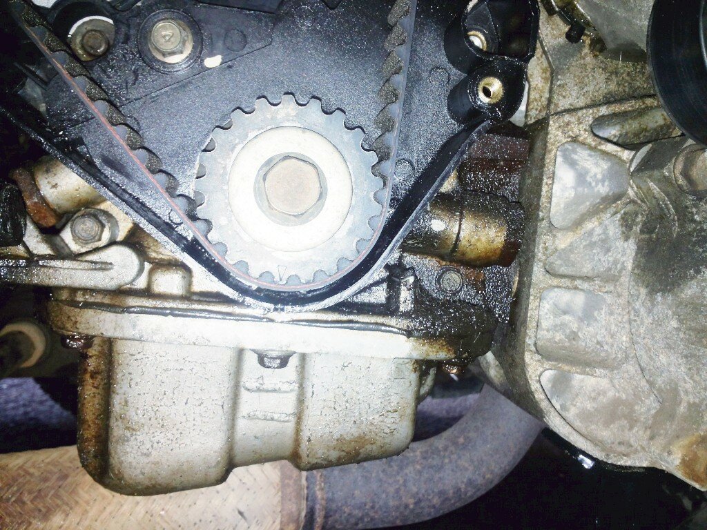

Am reusit sa fac o poza dinspre spatele motorului, si se pare ca scurgerea provine de undeva de sus, asa-i? Poate chiar mai sus de pompa de ulei. Daca eliminam simeringurile de la axele cu came, raman doar:
  • Garnitură capac chiulasă - desi am schimbat-o relativ recent, poate n-am pus suficient silicon in anumite locuri.
  • Garnitură chiulasă (inca sper că nu...)
Pareri?

O garnitura noua de regula etanseaza fara de ajutor (silicon) iar in cazul in care folosim totusi silicon un film subtire ii mai mult decit suficient , nu e cazul a se folosi in exces . Poate fi verificata etansa capac culbutori iar caz in care se adevereste ca aceasta ar fi sursa scurgerii de ulei , trebuie continuata investigatia , stabilita si remediata cauza . Poate fi garnitura ciupita , poate fi montata usor defectuos, probabil nu fu respectata in tocmai ordinea stringerii ... poate se acumuleaza o presiune de gaze carter semnificativa in motor ceia ce duce la "umflarea" garniturilor (cea mai slaba cedeaza prima). Acuma , aflindu-ne pe tarimul speculatiilor , n-as scoate din ecuatie nici etansa pompei de ulei .

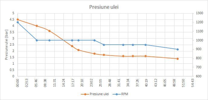

Am reusit in sfarsit sa adun sculele necesare si sa masor. Pornirea a fost la rece (dupa o saptamana de stat). Cu o roata in aer, planetara se invartea putin in gol, desi evident nu era in viteza; dar suficient cat sa nu scada turatia sub 1000 - de obicei scade pe undeva la 850 RPM. Am auzit chiar si initializarea unitatii ABS, care se face la 5 km/h. 🙂
Deci, prin extrapolare la 850 RPM, presiunea uleiului ar fi poate 1,2-1,3 bar. Manualul de service specifica doar un minim de 30 KPa. (0,3 bar) la relanti si 80°C.
Trag totusi nadejde ca 1,2-1,3 bar e normal la relanti. Turat la 2000-3500 RPM, presiunea pare sa atinga un maxim de 3,7 bar.
Pareri?

Sunt ok presiunile, nu-i mai cauta bube unde nu sunt. Vezi ce garnitura/simering/oring are pierdere, inlocuieste si aia e.

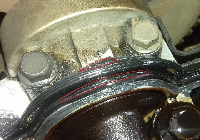

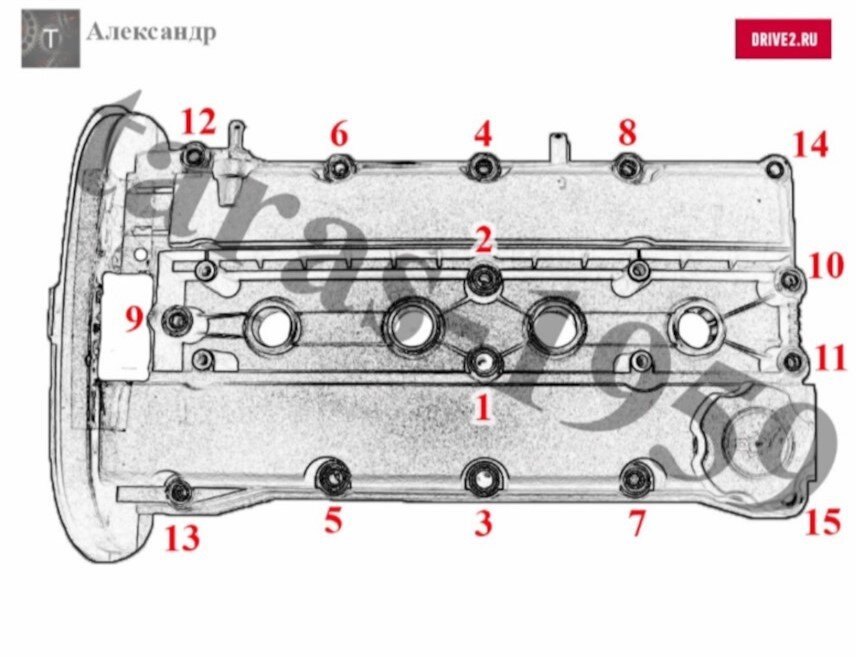

Am descoperit boroboața, si sper sa fie si singura: s-a taiat garnitura (marcaj cu rosu) in zona curbata deasupra axei cu came dinspre fata motorului. Desi debitul scurgerii nu pare mare, cine stie, s-o fi prelins cu timpul si inspre spatele motorului.
Am strans probabil prea tare, desi am folosit cheie dinamometrica. De fapt cheia pe care o am e calibrata doar de la 20 Nm in sus, dar am masurat-o si la 10 Nm cu un cantar de mana, si valoarea era buna.

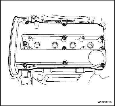

Poate secventa de strangere s-o fi gresit? In manualul de service nu e specificata. Am gasit acum pe net urmatoarea, aici - o fi corecta? Nu e tocmai in forma de "melc".
Multumesc!
PS: Rog fara comentarii legate de cantitatea de silicon folosita... 🙂 stiu ca am pus prea mult, si de fapt nu e nevoie decat in "colturi".
Link to comment
De fapt nu e nevoie deloc de silicon... garnitura noua si aia e. Silicon pui doar daca refolosesti garnitura (nu e recomandat, dar toti mai facem) sau daca suprafetele nu sunt plane.
E corecta ordinea, zic eu, avand suruburi si pe mijloc nu prea se poate "stil melc". Ideea e sa pui garnitura noua, suprafetele sa fie curate (adica fara silicon sau ramasite de garnitura noua), strangi toate suruburile la mana/nu f strans, cu atentie sa stea garnitura corect, abia dupa aceea strangi final in ordine. Sunt multe cuvinte, dar e simplu, trebuie doar putina atentie.
Nu mai stiu daca la Nubira e dintr-o bucata, dar daca nu, sa schimbi si cele de la bujii.

Da, sunt cateva unghiuri de 90º, pe care cel din link-ul de mai sus le-a si marcat intr-o poza. Vali de la CoastaDeEst spune aici: "La imbinaturi, ca acolo e secretul" / "Din fabrica vine asa... nu pune nimeni asa ca vrea el sa puna". HumbleMechanic procedeaza la fel, aici.
Multumesc pentru confirmare!
E dintr-o bucata.
Link to comment
M-a strigat careva ? 🤨
Caz in care nu ne este cunoscuta ordinea stringerii suruburilor fie capac culbutori fie baie de ulei, regula este de la interior (din centru) catre exterior. E bine a se urma instructiunile producatorului insa in lipsa acestora urmatorul pas e "melcul", interesul e de a forta dilatatia catre exterior.
Link to comment
Merci! 🙂 Am incercat sa urmez ambele proceduri, dinspre interior spre exterior + melc, atat cat mi-am putut imagina o spirala care sa treaca prin toate suruburile. Sper sa fi reusit mai bine ca data trecuta - deocamdata e OK. 👍
