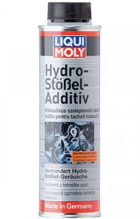

Vali 62 Posted July 14, 2023 Author Share Posted July 14, 2023 Parca as încerca prima data varianta cu aditivul asta.L-a mai încercat cineva? Link to comment
Salex Posted July 15, 2023 Share Posted July 15, 2023 14 hours ago, rich1974 said: din contra, daca ai probleme la rece, as trece la 0w30. Eu as fi mai rezervat ! Daca ai uzura la segmenti si iti papa ulei, pui un ulei mai putin vascos ? La cum suna Opelul din film e vorba de avarii serioase, deci faptul ca uleiul ajunge mai rapid in rampa nu cred ca va inlatura zgomotul la pornire. @Vali 62 aditivul ala ar trebui sa fie cam 30-40 lei. Poti sa il pui linistit, nu e mare investitie. Raman insa la parerea ca, macar la problemele tehnice, trebuie sa atacam cauza, nu sa "dregem" efectul 😏 Link to comment
