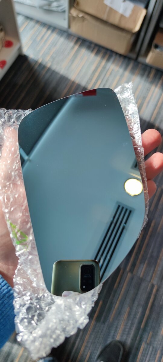

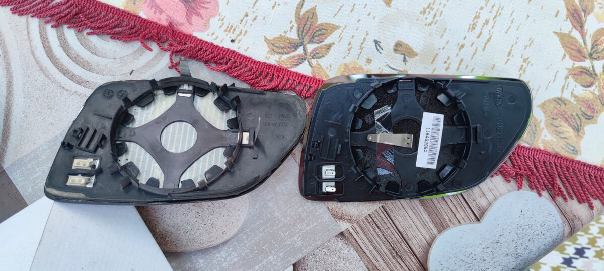

Acum ceva ani buni, ambele sticle de la oglinzile retrovizoare s-au gandit sa se dezlipeasca de suport la o diferenta de o saptamana una de cealalta. La momentul respectiv, am fost la un centru de parbrize sa le lipseasca la loc si au mers bine mersi asa pana relativ recent. Am inceput sa observ ca nu prea se dezabureau la fel de repede si intr-o zi m-am trezit ca cea din stanga a inceput sa "flencane" destul de rau cand eram in coborare pe pasajul Pipera, asa ca am tras de ea cand eram la semafor, ca sa nu o pierd pe drum. Se mai tinea in ceva vise si sperante. :))

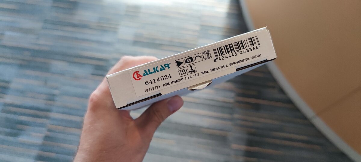

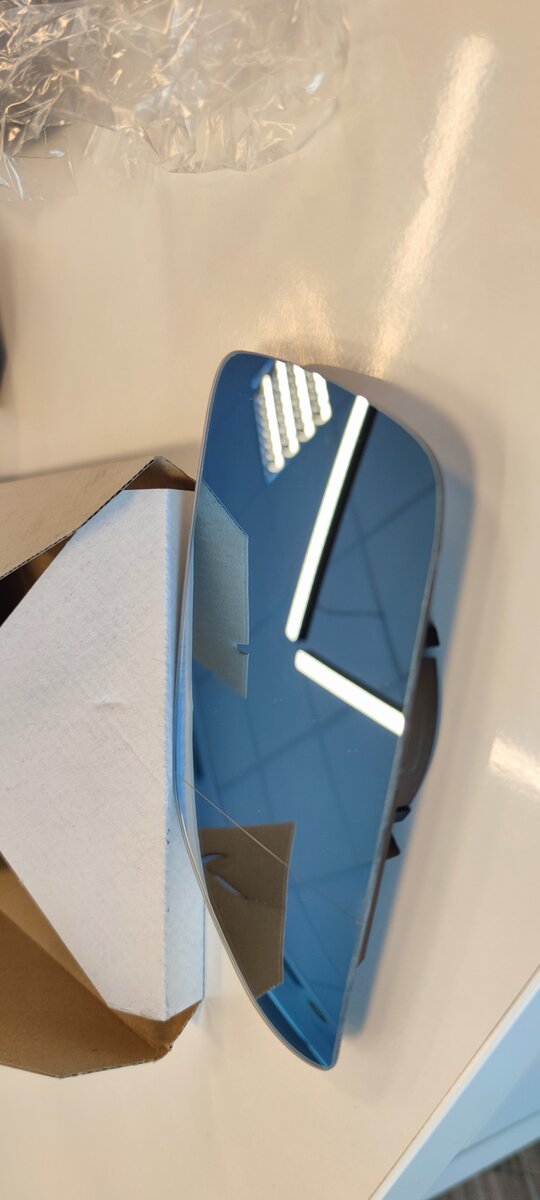

Am lipit-o la loc temporar cu superglue si am inceput sa caut sticle noi. Din ce stiam, producatorul celor originale ar fi fost Ficosa din Spania, dar nu le gaseam deloc sub acel brand. In plus, voiam si varianta cu tenta albastra, sa fac si eu un upgrade, daca le tot schimbam.

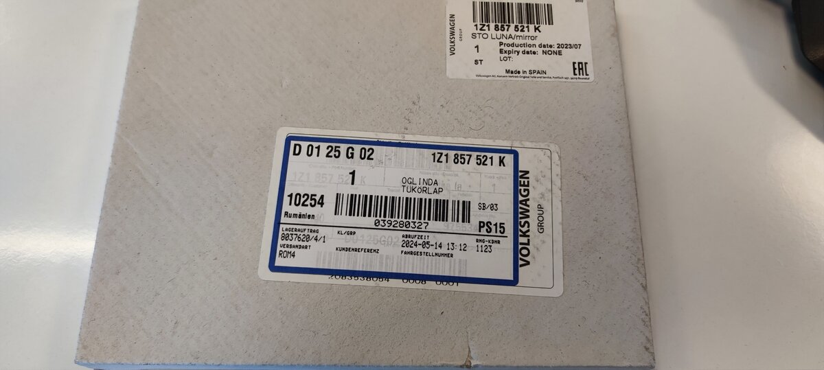

Intr-un final, am reusit sa gasesc oglinda stanga originala la un pret relativ acceptabil si pe cea din dreapta am mers pe Alkar, ca erau singurii care produceau varianta cu tenta albastra.

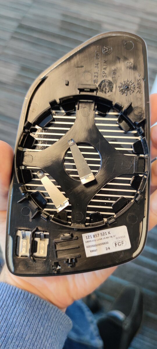

Cea originala arata cam asa:
Skoda-Octavia-2-Sticla-Oglinda-Retrovizoare-Stanga-Originala-17_05.2024-01.thumb.jpg.cd9c969f4374cc8dd9e4c592cff368a3.jpg
Skoda-Octavia-2-Sticla-Oglinda-Retrovizoare-Stanga-Originala-17_05.2024-03.thumb.jpg.9f1c9f8c0793c4925d2b4b2697fb5c5c.jpgSkoda-Octavia-2-Sticla-Oglinda-Retrovizoare-Stanga-Originala-17_05.2024-02.thumb.jpg.733ae4c1a079a817f0db823c016742ec.jpg

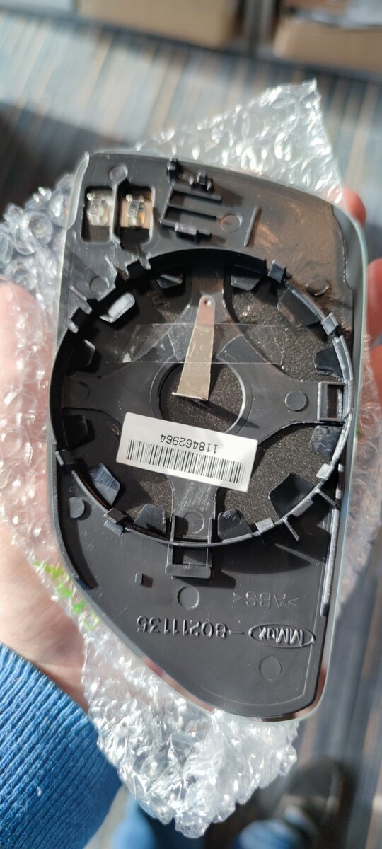

Cea de la Alkar arata cam asa:
Skoda-Octavia-2-Sticla-Oglinda-Retrovizoare-Dreapta-Alkar-17_05.2024-02.thumb.jpg.d3fef03439680cdbcf9d8ee4c4925cde.jpg
Skoda-Octavia-2-Sticla-Oglinda-Retrovizoare-Dreapta-Alkar-17_05.2024-03.thumb.jpg.c39391aa235f6b9050bb257523f29ee5.jpgSkoda-Octavia-2-Sticla-Oglinda-Retrovizoare-Dreapta-Alkar-17_05.2024-01.thumb.jpg.9ab709ac00de2784a5bf086106044655.jpg
La o prima vedere, difera elementul de incalzire din spatele oglinzii. De asemenea, cei de la Alkar au fost un pic mai zgarciti si au pus doar o ureche din metal, in loc de doua si aia era prinsa cu o bucata de scotch.

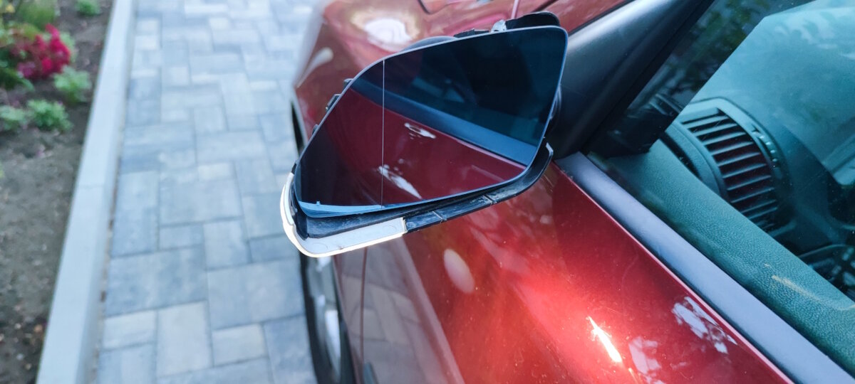

Partea de montaj a decurs destul de repede si fara batai de cap in ambele parti.
Skoda-Octavia-2-Sticla-Oglinda-Retrovizoare-Stanga-Originala-17_05.2024-04.thumb.jpg.f5466340bb9592297e732c3b81bdb7a0.jpg
Skoda-Octavia-2-Sticla-Oglinda-Retrovizoare-Dreapta-Alkar-17_05.2024-04.thumb.jpg.b759f274c422f813cdf7ea88c8f893dd.jpg
Cand am nimerit o ploaie afara si am dat pe dezaburire am observat ceva foarte interesant. Oglinda Alkar din dreapta se usuca mult mai repede fata de cea originala din stanga. Ma asteptam sa fie oarecum invers.

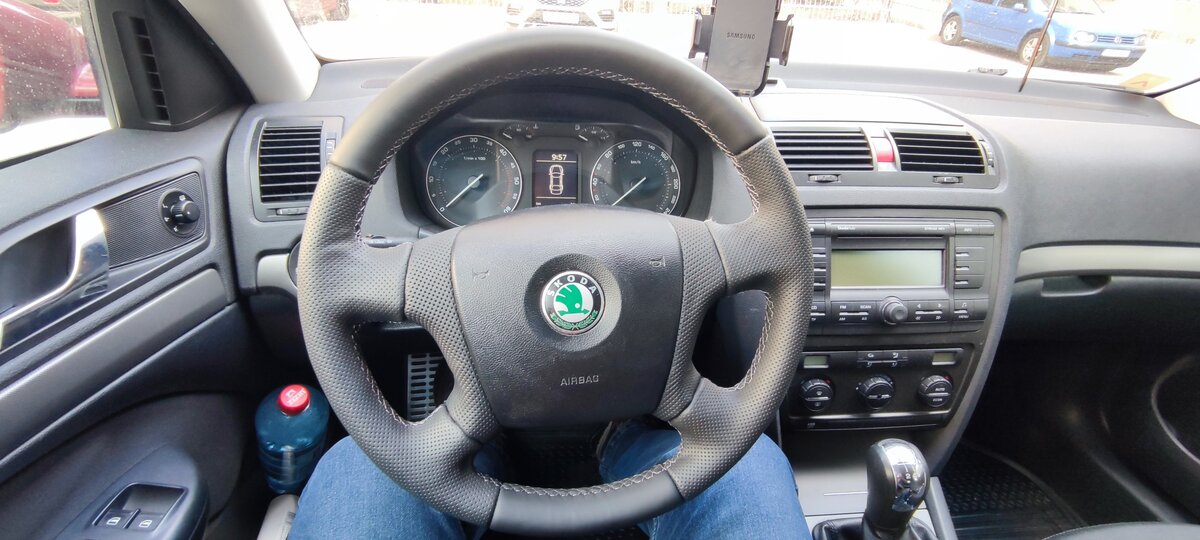

Tot in luna respectiva mi-am facut damblaua si am luat un volan retapitat cu piele perforata si piele Nappa, ca ma obisnuisem cu cel de piele naturala de la Nubira si ala de cauciuc de la Skoda nu imi mai placea. :))
Skoda-Octavia-2-Volan-Retapitat-17_10_2024.thumb.jpg.3702b72b467b9693659d8fc6fb3a93dc.jpg

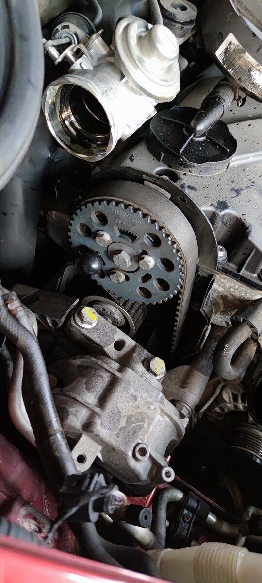

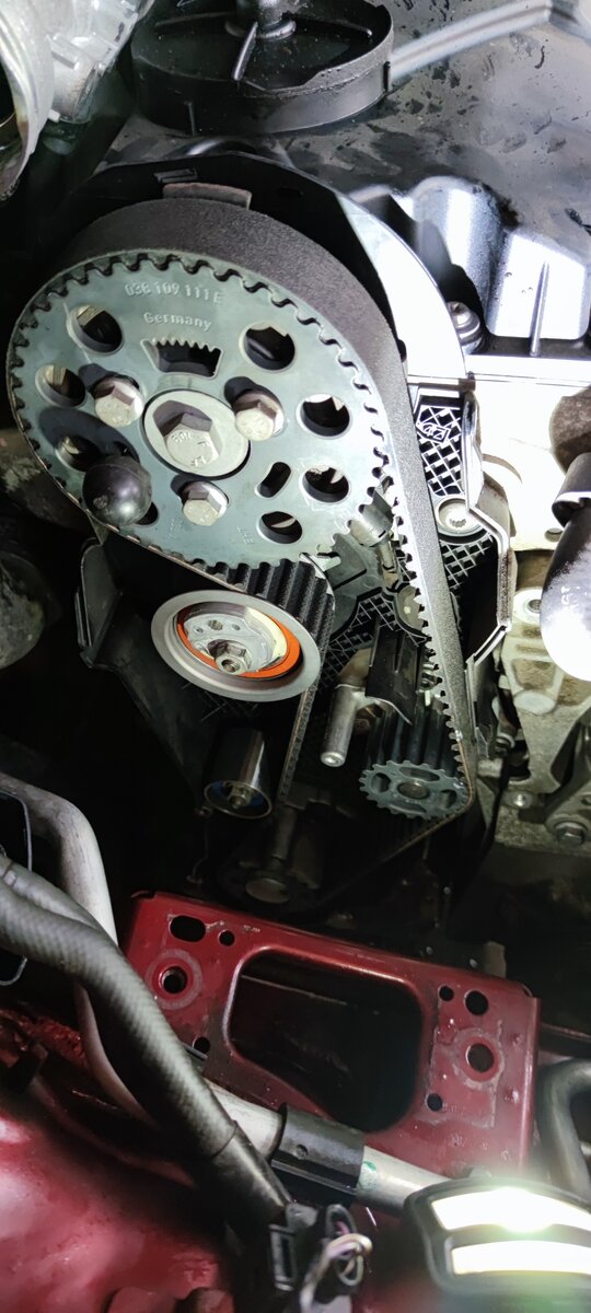

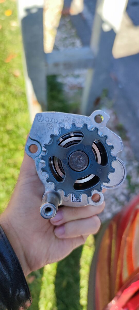

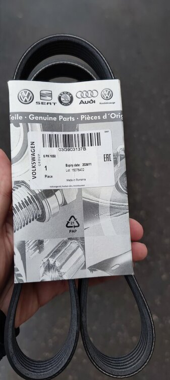

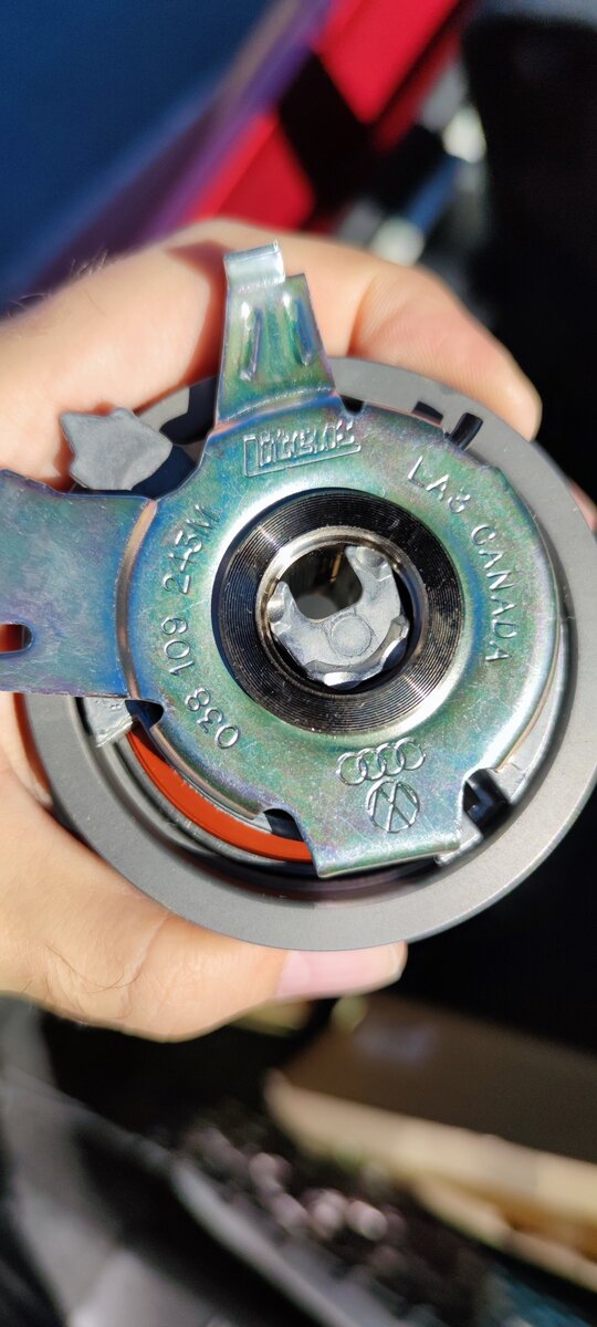

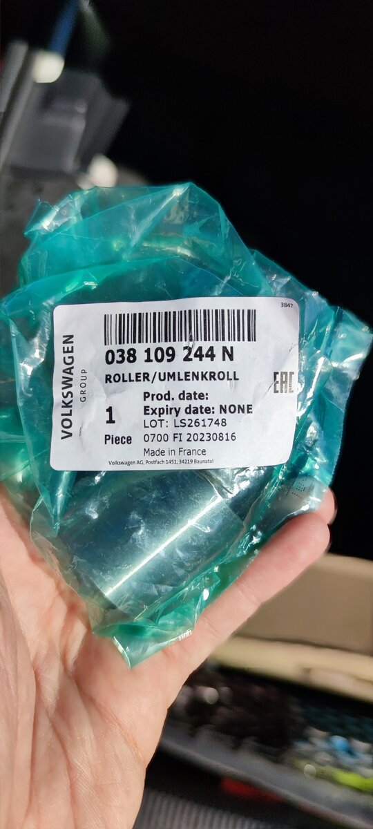

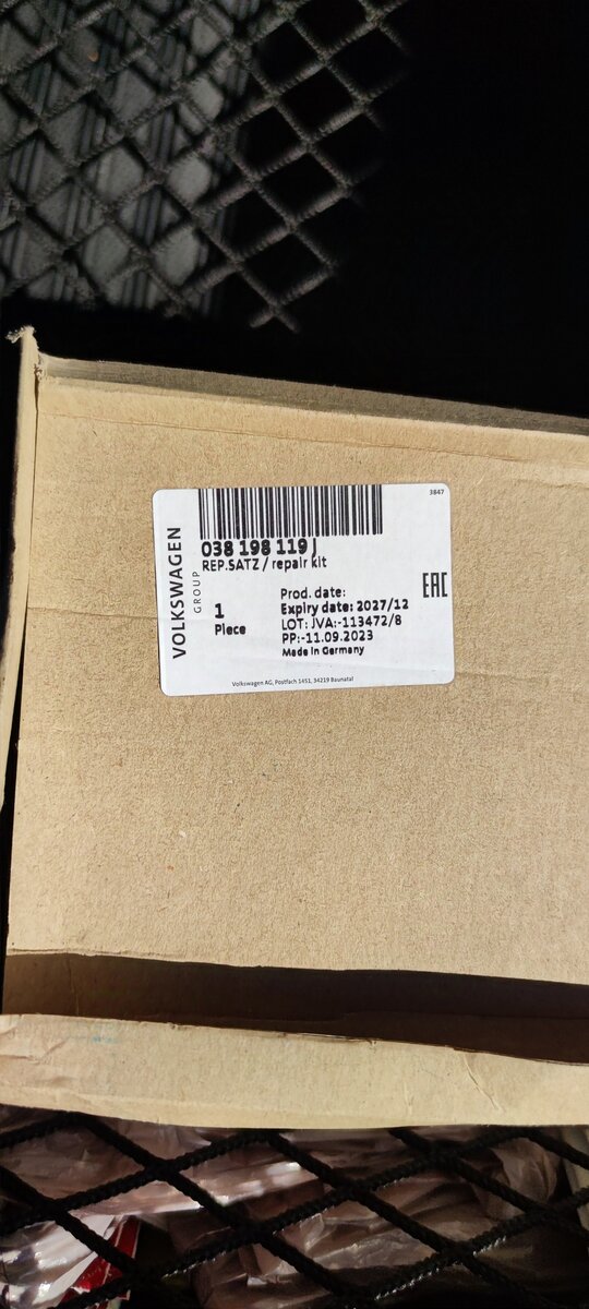

In noiembrie am purces la schimbarea kit-ului de distributie, a curelei de accesorii si a vasului de expansiune, ca trecusera vreo 8 ani si aproximativ 80.000km de la ultima distributie. La partea de piese, am bagat de seama ca intinzatorul e facut de Litens, in Canada, asa cum ai si la kit-urile pentru Daewoo. Pe de alta parte, la pompa de apa nu am gasit stanta producatorului. Am dat-o pe toate partile si nu m-am lamurit.
Skoda-Octavia-2-Curea-Distributie-Originala-04_11_2024.thumb.jpg.88a82e3be020c16119192a77a1ca83c2.jpgSkoda-Octavia-2-Pompa-Apa-Distributie-Originala-04_11_2024.thumb.jpg.b4bef996e3f2d0d811e0da26104b2d27.jpgSkoda-Octavia-2-Rola-Distributie-Originala-04_11_2024.thumb.jpg.b3f09fd49e062a31ae1ea51f9bfb4577.jpg
Skoda-Octavia-2-Intinzator-Distributie-Originala-04_11_2024.thumb.jpg.225a690ed392429715cef4d56f4705b9.jpgSkoda-Octavia-2-Kit-Distributie-Originala-04_11_2024.thumb.jpg.840c8c9e6639375502bb5c87c984ca32.jpgSkoda-Octavia-2-Curea-Accesorii-Originala-04_11_2024.thumb.jpg.43529f6c9901251732c0f7a9756e2518.jpg

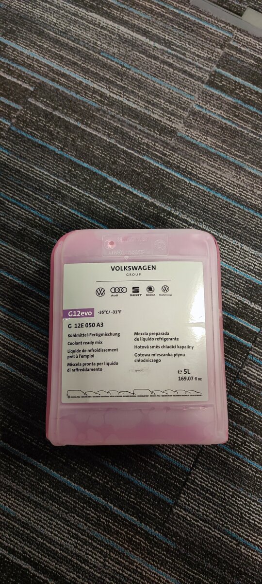

Ochiometric, vechea distributie inca se prezenta bine. La final, am pus antigel G12 Evo de la VW, ca am prins pret bun la bidon de 5L, 150 lei.
Skoda-Octavia-2-Schimbare-Distributie-Vechiul-Kit-28_11_2024.thumb.jpg.3bca27a6b0f1da600e7e168e3dbe1a93.jpgSkoda-Octavia-2-Schimbare-Distributie-Noul-Kit-28_11_2024.thumb.jpg.185f6dc75a2a6b4c1f9f15cb697d0aaa.jpgSkoda-Octavia-2-Antigel-G12-Evo-28_11_2024.thumb.jpg.610ed49734ffcd43551ad601d3e08cf8.jpg

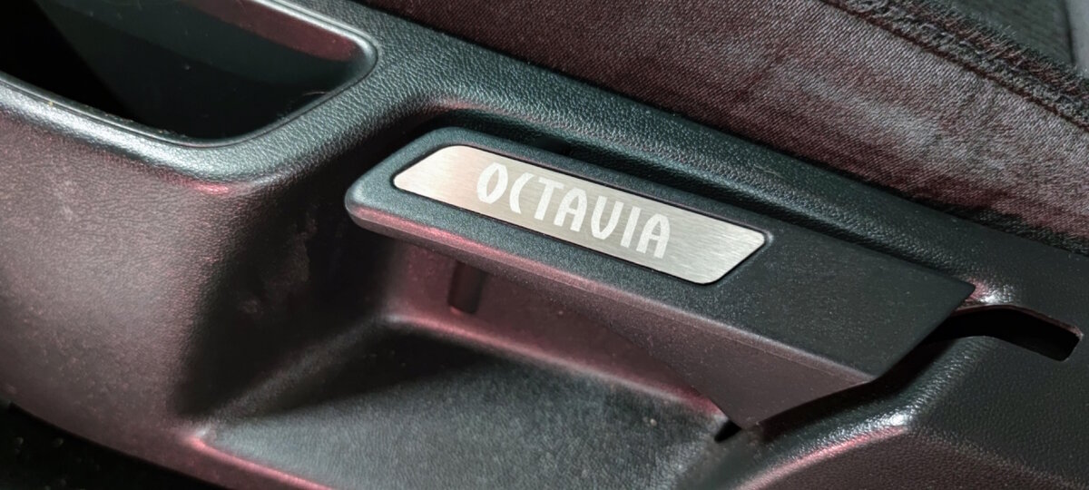

Si cireasa de pe tort, am luat de la Kopacek (fostul SuperSkoda) doua insertii pentru manerele scaunelor din fata, sa umplu golul existent.
Skoda-Octavia-2-Insertie-Maner-Scaune-Fata-06_12_2024.thumb.jpg.1230ba040c8dadc9bb3ed44835692810.jpg
