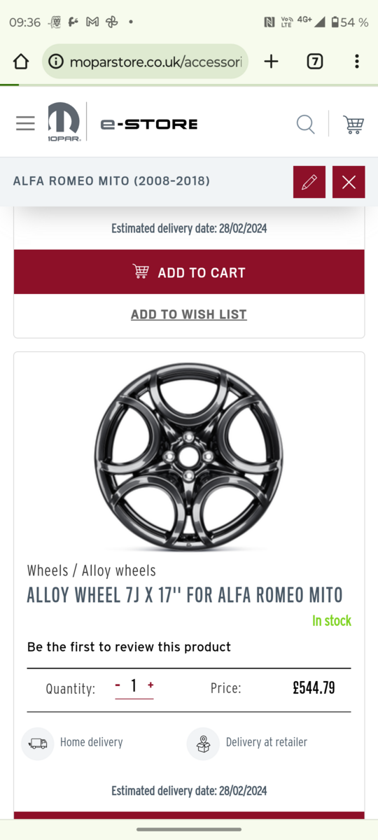

GeorgeParaschiv Posted February 20, 2024 Share Posted February 20, 2024 (edited) On 2/19/2024 at 8:21 AM, varais said: Am luat si jantele. Din pacate capacele sunt cu 2mm mai mari si nu se potrivesc. Am comandat altele. Știu că modelul acesta de jante 17'' sunt fie argintiu satinat fie un gri antracit satinat. Au fost vopsite sa aibe acest aspect cromat? Dacă ai nevoie îți trimit PM cu link pentru catalog de piese pe codurile producătorului. Ca model jantele arata foarte bine dar înălțimea talonului de 45 MM cam mica pentru drumurile noastre și pentru suspensia foarte rigida pe spate a mașinii. Edited February 20, 2024 by GeorgeParaschiv Link to comment
varais Posted February 20, 2024 Author Share Posted February 20, 2024 @George_Paraschiv jantele sunt pe 17 iar cauciucurile sunt 215/45. Chiar mi-ar fi util un catalog cu codurile de piese. Am gasit eu ceva dar nu prea detaliat. Link to comment
GeorgeParaschiv Posted February 20, 2024 Share Posted February 20, 2024 Greșeala mea , acum am văzut în catalog varianta asta Link to comment
varais Posted February 20, 2024 Author Share Posted February 20, 2024 6 hours ago, George_Paraschiv said: Greșeala mea , acum am văzut în catalog varianta asta Pai vezi de ce nu are ursul coada ? 1 Link to comment
varais Posted April 23, 2024 Author Share Posted April 23, 2024 81.500 km Anvelope noi vara Nexen NFera SU4 205 / 45 R17. Capacelele pentru jante se pare ca doar pe original se potrivesc. Dupa ce le schimb trec pe la reprezentanta sa le comande ei ca eu m-am saturat sa tot comand si sa nu se potriveasca. Distractie tipica Alfa Romeo ! Link to comment
