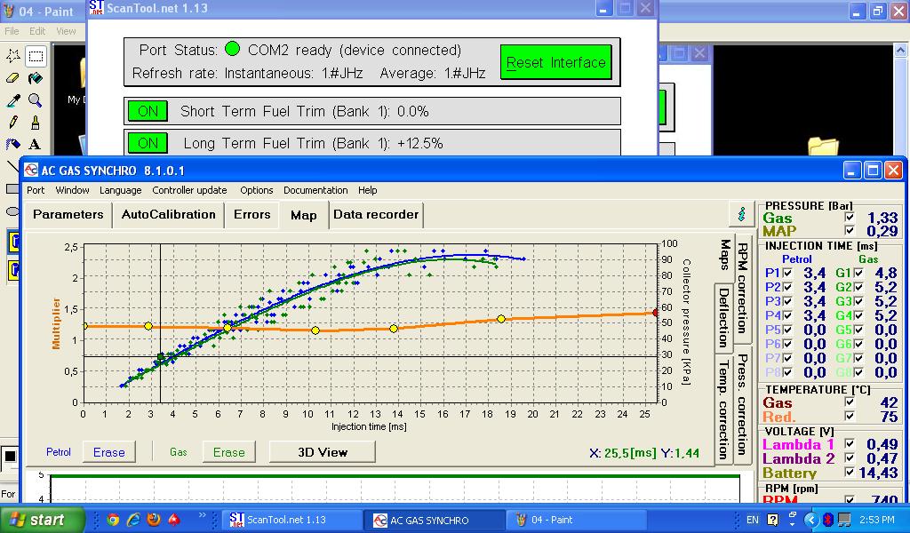

ftitus Posted December 21, 2011 Share Posted December 21, 2011 Din cate stiu nu e notat de duze diametrul, deci daca nu ai cu ce sa le masori nu le desface degeaba. La ce presiune e reglat vaporizatorul? Ce factor de multiplicare ai? Poti pune aici un printscreen cu harta GPL? Presiuna e: Gas 1.37, MAP 0.28. M-am speriat cind am vazut mapa asta. Linia de benzina e total aiurea. Probabil de la mersul cu check-enginul aprins. Voi recalibra zilele urmatoare dupa ce desfac filtrul de gaz. Link to comment
andreib Posted December 22, 2011 Share Posted December 22, 2011 schimba filtrele si daca harta tot aiurea fa o revizie la injectoare si eventual niste duze mai mari. Link to comment

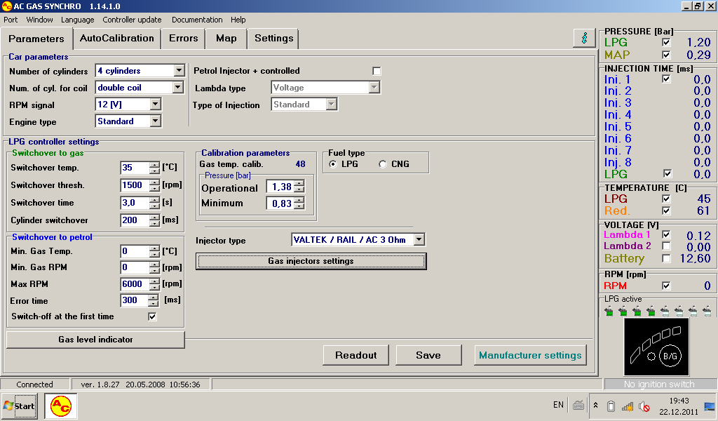

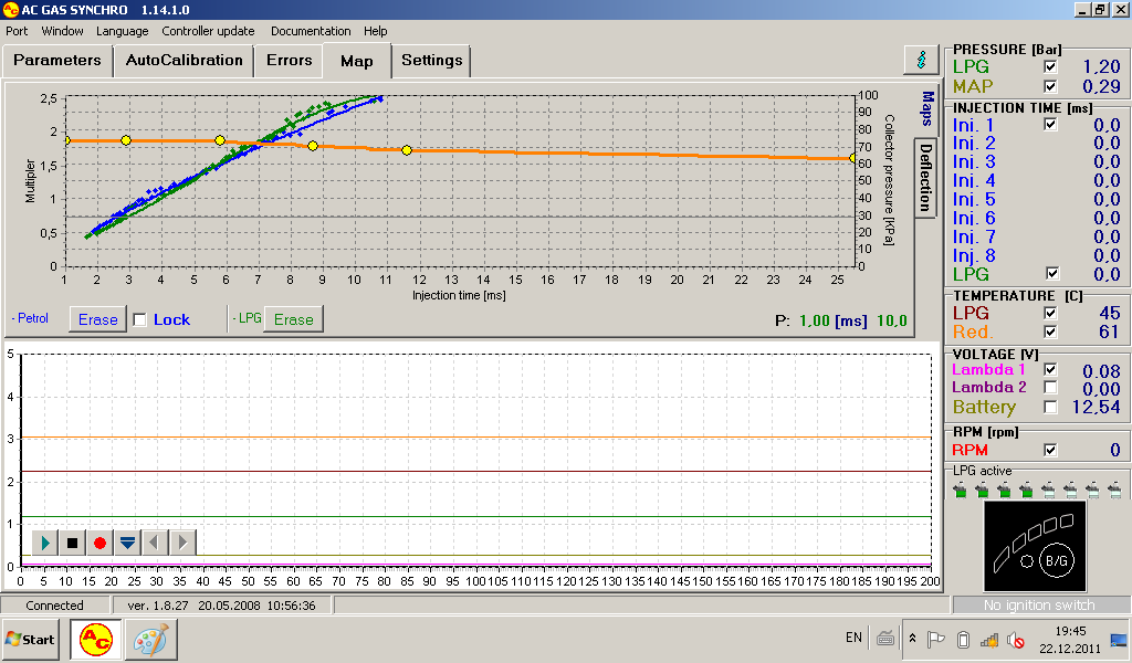

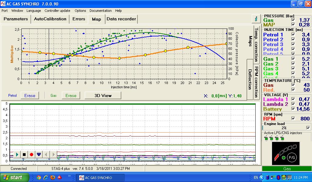

gktalin Posted December 22, 2011 Share Posted December 22, 2011 (edited) Buna seara! Revin cu completari. In foto atasate se gasesc datele pe care mi le-ati solicitat. Dupa trecerea de la benzina la GPL, la relanti, timpii de injectie variaza foarte mult, turatia asemenea. Pe benzina totul merge normal. Care pare sa fie problema? Problemele au aparut dupa schimbarea partii electrice a contactului. Instalatina nu este nou montata. Multumesc anticipat. Drumuri Bune! Edited December 22, 2011 by gktalin Link to comment
andreib Posted December 22, 2011 Share Posted December 22, 2011 (edited) Ciudata legatura cu electronica contactului... Eu zic sa verifici alimentarea ECM-ului gaz, poate cand a schimbat contactul o fi atins vreun fir. Vezi daca tensiunea afisata de soft variaza semnificativ cu motorul pornit. Oricum, marisor factorul de multiplicare (dar nu cred ca asta sa fie cauza pb tale). Edited December 22, 2011 by andreib Link to comment

lascarica Posted December 22, 2011 Share Posted December 22, 2011 Titus cred ca ai problema cu reglajul...daca te uiti la timpi 2 mici 2 mari...o chestie curioasa...nu am mai vazut asa ceva La tine cred ca merg diuze de 2.1 -2.2 Link to comment
ftitus Posted December 23, 2011 Share Posted December 23, 2011 Titus cred ca ai problema cu reglajul...daca te uiti la timpi 2 mici 2 mari...o chestie curioasa...nu am mai vazut asa ceva La tine cred ca merg diuze de 2.1 -2.2 Am vazut! e intr-adevar foarte straniu ce se intimpla acolo. Acuma astept sa comand filtre in Polonia si apoi o iau la buchisit. Am o problema, si anume, in manualul de instalare de la AC, la alegerea duzelor ei zic ceva: diametru / putere motor - exprimata in KM!!! Ce vrea sa insemne acest KM?? cai putere sau kilowati? pt. ca daca e vorba de cai, atunci mi-ar trebui duze de 2.5-2.6!!! Le-am scris si astept lamuriri de la polonezi. Link to comment

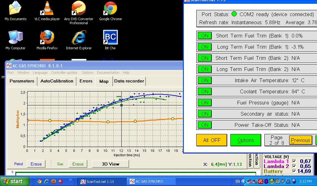

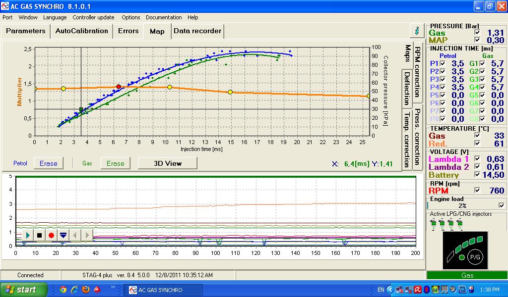

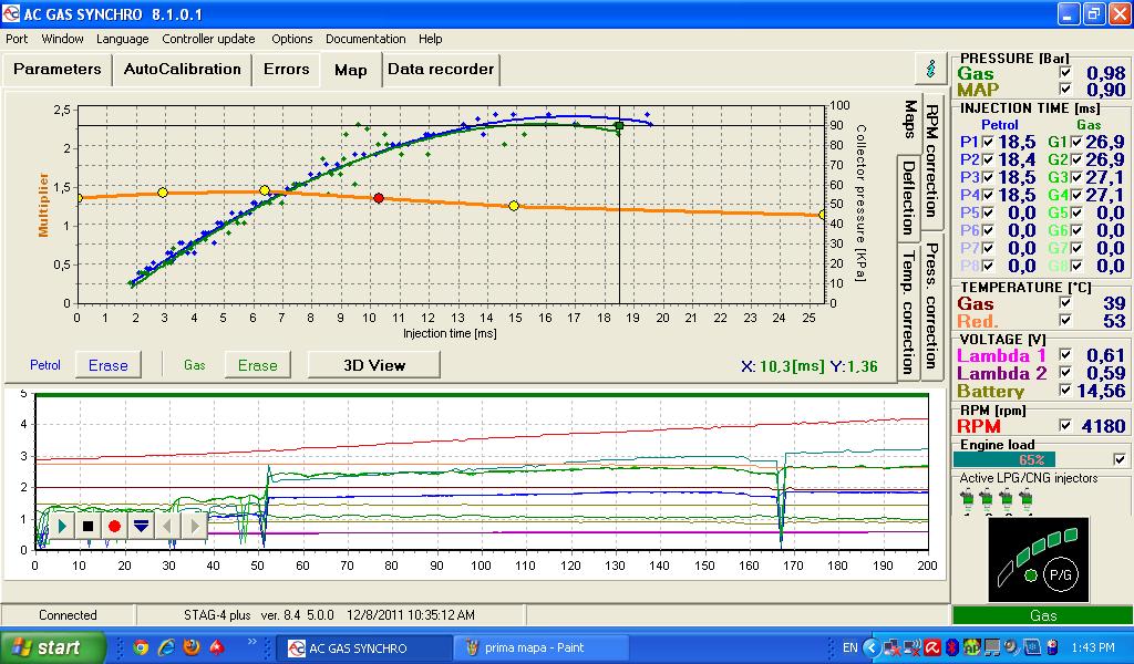

ftitus Posted December 28, 2011 Share Posted December 28, 2011 Ieri am resetat toata instalatia de gaz. Procedeul a decurs in felul urmator: Autocalibrare - imaginea de mai jos e dupa autocalibrare, ambele linii au aparut pe grafic. Ajustarea linie de multiplicare ca cele 2 linii (gaz si benzina) sa se suprapuna. In acest moment, STFT si LTFT la mersul pe GPL erau cu valori intre 15-25% negative!!! Deci un amestec foarte bogat pe GPL. Screen-shoot facut la aprox 150km/h pedala in fund. Se vad timpi de 27ms la gaz, fapt ce mi-a si dat eroare de injectoare deschise total! Am coborit toata linia multiplicarii pina am ajuns cu STFT si LTFT la valori aproape de 0% (imaginea de mai jos). Mentionez ca la mersul pe benzina, LTFT isi revenea foarte rapid la valorile normale, chestie de 10-20 secunde. Valori intre +si - "0-10%" apareau la LTFT si pe benzina, in functie de sarcina, modul de mers, etc. Aici se vede unde am ajuns cu multiplicarea pt a respecta valorile STFT si LTFT. Ultima captura e cind am ajuns acasa, fara sa mai fac nici o ajustare. Am primit confirmarea de la un inginer AC-Polonia, KM inseamna cai putere!! Deci conform tabelului, ar trebui sa pun duze de 2,4-2,6mm!!! Duzele de 2,0mm ar fi pt motoare de max 68 cai!!! Tot el a zis ca sonda lambda trebuie legata la STAG, ceea ce voi face. Link to comment

ftitus Posted December 28, 2011 Share Posted December 28, 2011 gkatalin: buna interventia! Dupa tabelul de stabilire a duzelor, 1.75mm ar fi pt motor de 40-45cai!!! Nu este decit o concluzie: Ori toti montatorii in tara asta is batuti in cap, ori aia care au facut manualul si intructiunile de montaj pt STAG is niste prosti. Dar, cum felul meu e ca intotdeauna sa analizez ambele variante, dau dreptate manualului. Inca nu inteleg rationamentul montatorilor de a monta duze absolut ridicol de mici, raportat la cai putere. Cert e ca daca ti-a scazut consumul, esti mai aproape de adevar decit montatorul tau. E corecta si observatia cu sonda lambda, pacat ca ECU noastre nu tin cont de ea si in mers. Ce sonda lambda ai? cu cite fire? La mine sunt 4 fire: negru (care cica e semnalul - mi-a spus electronistul de la Reno Cluj), 2 gri si unul alb - care cica alimenteaza ca sa incalzeasca sonda. Link to comment
gktalin Posted December 28, 2011 Share Posted December 28, 2011 Eu am cu doua fire, si tot gresisera! Referitor la problema ta, din ce imi dau seama, cand ii dai jar, iti cresc timpii de injectie (probabil datorita diuzelor mai mici). Pentru ca injectoarele stau foarte mult deschise scade presiunea in reductor (asta am vazut si in prima imagine postata) - ma gandesc ca de asta a dat in nas rau de tot. Pentru firul de semnal al sondei, probabil negru, totusi ma gandesc ca celelalte sunt unul gri si doua albe. Am gasit asta http://www.google.ro/imgres?q=oxygen+sensor+wire+color&um=1&hl=ro&sa=N&biw=1680&bih=880&tbm=isch&tbnid=G10vYUyh272iIM:&imgrefurl=http://www.aa1car.com/library/o2sensor.htm&docid=BZhVl7umi0Zh7M&imgurl=http://www.aa1car.com/library/o2_wire_chart.jpg&w=714&h=320&ei=k4D7TtbrEIPm4QT8yOXICA&zoom=1&iact=hc&vpx=1311&vpy=194&dur=407&hovh=101&hovw=224&tx=171&ty=66&sig=106374692831893937071&page=1&tbnh=99&tbnw=220&start=0&ndsp=28&ved=1t:429,r:6,s:0 poate te ajuta. Tine cont de ea (informatia primita de la sonda lambda), informatia e luata in calcul in STFT, dar cred ca e amendata cu altele de genul temperatura lichidului de racire, presiunea in galeria de admisie, pozitia clapetei de acceleratie, etc. Motivele pentru problemele cu diuzele pot fi: - confuzia KM=KW; - comoditatea pachet standard, diuze de 1.5 mm; - convingerea ca diuze mai mici inseamna consum mai mic; s.a.m.d. Link to comment
