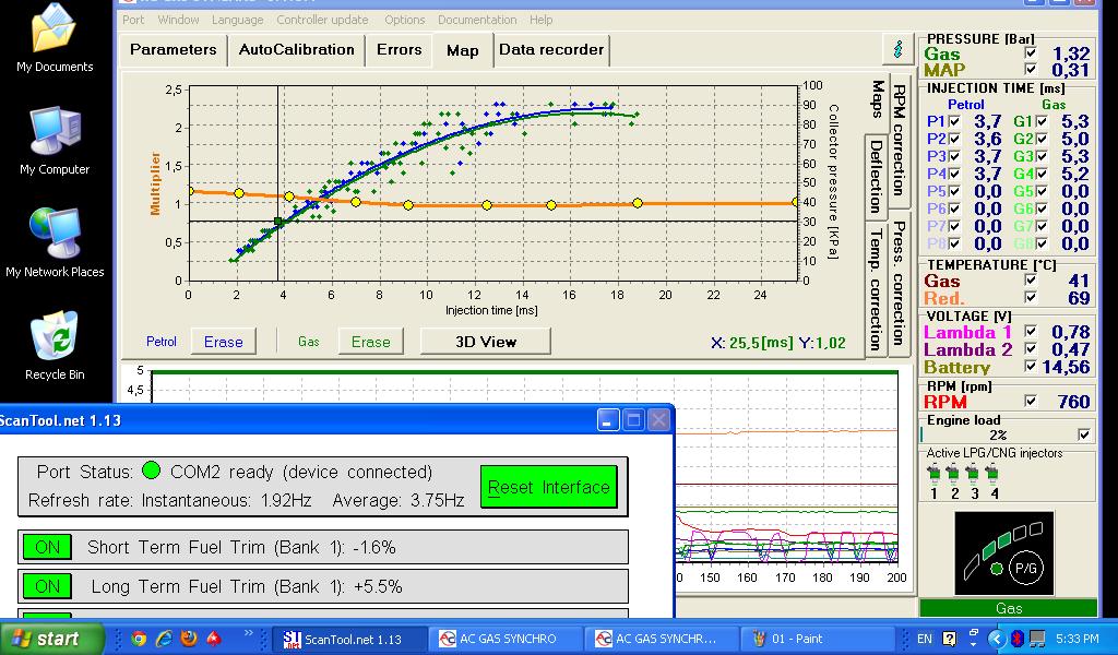

ftitus Posted December 28, 2011 Share Posted December 28, 2011 Mersi de link - util!! probabil ca am gresit eu, si sunt 2 albe si unul gri si altul negru. Acum mi-a trecut prin cap...oare la GPL proportia ideala la amestec e tot 14.7 la 1 ca si la benzina? N-am cautat pe net dar poate stiti voi. Sau altfel, sonda lambda si valoarea ideala de 0.45V pt amestec ideal nu e valabila doar la benzina? V-am dat tema de casa! Da, asa e curba mea de benizna, cu timpi si de 16-17ms la turatie mare. Am facut update ieri la STAG. Link to comment
ftitus Posted December 29, 2011 Share Posted December 29, 2011 (edited) Ia auziti ce am gasit: proportia aer-GPL la 50%propan 50%butan = 1 la 17. Pe un alt site am gasit 15.6 - 15.8 proportia ideala. Deci curba de gaz SUB curba de benzina ar trebui sa fie amestecul corect! - ceea ce s-a intimplat la mine cind am urmarit STFT si LTFT. Edited December 29, 2011 by ftitus Link to comment

ftitus Posted December 30, 2011 Share Posted December 30, 2011 Am o discutie cu dl. Marek de la AC gas Polonia. Zice sa maresc duzele la 2.1 ca e suficient. L-am intrebat de ce nu as mari la 2.4-2.6 cum zice manualul, si a zis ca acele valori sunt pentru o presiune specifica si probabil injectoare anume. Tot el zice ca instalatia e corect reglata cind valorile sondei lambda sunt la fel pe benzina si gaz (comutand gaz-benzina). Voi largi duzele la 2.17 (am doar aceasta marime de burghiu) si oi vedea cum se comporta. AndreiB - te referi la blocatul fizic al EGR? tu ai facut asa ceva? ce rezultate ai obtinut? cum se comporta? Link to comment

ftitus Posted January 3, 2012 Share Posted January 3, 2012 aveti soft de milano? ca pe site imi cere user si pass ca sa download. Am gaurit duzele la 2.17!! a mers foarte ok gaurirea. Acum montez la loc si leg sonda lambda la Stag (magarii mi-au taiat firul de la radacina...de la Stag) EGR - la mine e super simplu de anulat: EGR e in dreapta motorului (cil1) si de la ea pleaca un tub metalic intortocheat pina la admisie. Deci pot desface mufa de pe admisie si o blochez - cu toate ca si EGR e vizibil si aerisit. Link to comment

ftitus Posted January 3, 2012 Share Posted January 3, 2012 am legat Lambda (din 4 fire: negru, alb, alb, gri) la negru. Am pornit calcu sa vad cum se vede, si oscileaza de la 0 la aproape 1V intr-una. E normal? nu ar trebui sa se stabilizeze in jurul unei valori? sau poate fi sonda UEGO?? Link to comment
lascarica Posted January 3, 2012 Share Posted January 3, 2012 Pai e normal...ar trebui sa fie o sinusoida semnalul...la relanti... UEGO e cu 5-6 fire... La Milano e alta interfata...si mai multe versiuni de soft...nu gasesti decit "spart"...nu e ca la STAG moca pe site... Link to comment
ftitus Posted January 3, 2012 Share Posted January 3, 2012 Atunci e ok! e exact o sinusoida. Ma asteptam sa fie ceva mai constant... Dar in sarcina cum e? tot asa? ca daca e tot sinusoida, cum reglezi curba de gaz in functie de lambda? Apoi Milano astia ... de ce naiba nu ar fi gratis? ca la STAG? la ce atita secretomanie? Link to comment

ftitus Posted January 4, 2012 Share Posted January 4, 2012 Revin cu vesti dupa calibrarea cu noile duze. Multiplicatorul a scazut pina la valoarea de 1, iar la 3 puncte (intre 9-16ms) si sub! la 0.98. Asta ca sa mentin STFT si LTFT in jurul lui 0%. La pedala in fund si turatie mare am avut max 25-26ms timpi de injectie la gaz (cu multimplicatorul la 1.02). Reglaj dupa sonda lambda nu stiu cum ar trebui sa il fac, pt ca semnalul ei e oscilant (o sinusoida) care si pe benzina, si pe GPL facea la fel. SIngura situatie cind era o valoare constanta a fost la pedala in fund, masina accelera constant si valoarea era la benzina undeva la 0.80 - 0.84V (amestec bogat ca sa traga). La aceeasi sarcina, pe GPL, am avut valoare de 0.76 -0.80V, deci tot pe acolo. Sper ca reglajul sa fie bun si sa am acelasi consum grozav ca si cu duzele negaurite. Mi-a mai aparut o singura data eroarea de injectoare deschise total, dar chiar la inceput, cind "incarcam" mapa de gaz. Dupa reglaje, n-a mai aparut eroarea la nici o situatie (sarcina mare). Mai jos e screen-shot cu mapele cind am ajuns acasa. Link to comment
