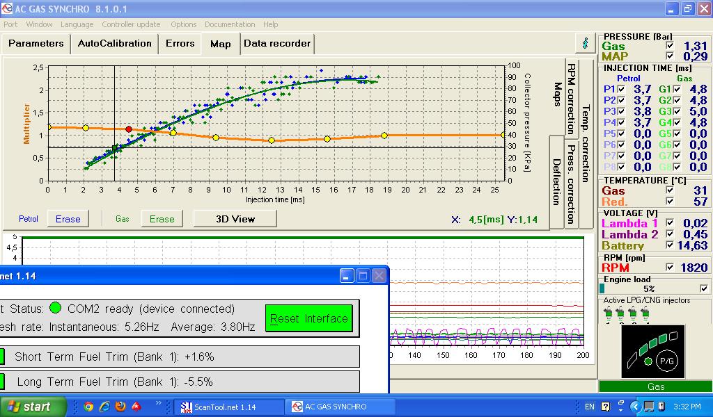

lascarica Posted January 4, 2012 Share Posted January 4, 2012 Dupa cite stiu softul la majoritatea producatorilor mari este numai pt montatori...nici pe bani nu le gasesti...sa nu mai zic de interfete "originale"... Sint putine care dau softul la liber...LPGTECH, STAG, Oscar, Landi Renzo si parca mai erau vreo 2...restul gen Milano, BRC, Prins, Autronic, Lovato nu le gasesti moca... La Landi e numai partial la liber... setarile "avansate" nu sint active... Harta pare a fi ok...mai ramine sa faci corectia dupa temperatura, deflection (adica reglajul fin al curbei...+-10%), eventual corectie pe turatii (log in mers turatie/timp injectie/sonda lambda) si ai terminat ) Inceputul e promitator Link to comment
andreib Posted January 5, 2012 Share Posted January 5, 2012 Si dupa ce ai terminat de facut toate astea schimbi rampa de injectoare si o iei de la capat Link to comment
ftitus Posted January 5, 2012 Share Posted January 5, 2012 exact!! invatati-ma cum fac corectia dupa temperatura, deflectia...corectii pe turatie. Ce trebuie sa urmaresc si ce modific, ca sa obtin ce? Oricum ati fost de mare ajutor!!!! MERSI Link to comment
lascarica Posted January 5, 2012 Share Posted January 5, 2012 (edited) On 1/5/2012 at 8:51 AM, andreib said: Si dupa ce ai terminat de facut toate astea schimbi rampa de injectoare si o iei de la capat Ce "lau" poti sa fii ) Al dreacu' chiar ai dreptate...pina termina o ia de la capat cu alta rampa ) Dimineata pornesti tigaia cu motorul rece si laptopul introbagat... Urmaresti sonda lambda pe ECU benzina si STFT... Cind a trecut pe gaz sigur va fi amestec sarac ...cam asa e la Valtekuri... si nu numai ... Te duci pe pagina cu Corectii temp si mai adaugi vreo 2-3 puncte...unul pe la 35 unul la vreo 20...si unul pe la 10... pina la 10 o ridici la vreo 20% cobori pe pe la 15 si dupa aia la 0... Dar poate sa difere...ti-am dat un exemplu... La deflectie tre sa obtii o linie ~dreapta +-10% ...mai ridici sau cobori in zonele de abatere maxima... La turatie te joci in mers tot asa cu interfetele si inca unul in masina...sau pe drum pustiu /drept singur...functie de sonda si STFT... Ai putea sa folosesti semnalul sondei de pe softul de gaz...habar nu am care e corelatia... Fa si tu o analogie intre ce zice softul ECU benzina si lambda de la gaz...sa-ti dai seama cind e amestec bogat si sarac... Dupa aia poti face log in mers pe TAB-ul cu autocalibrarea ...ai in partea de jos... Edited January 5, 2012 by lascarica Link to comment
ftitus Posted January 5, 2012 Share Posted January 5, 2012 Da amu sa intreb si eu ceva...daca abaterile LTFT - STFT is teoretic: 0% pe benzina si -10% pe gaz. Asta nu inseamna ca la final, la gaz, aplicind acea scadere de catre STFT-LTFT de 10% pt a ajunge la 0% e acelasi lucru ca si cum as trage eu de mapa in jos ca sa obtin tot 0%?? adica tot un drac? Ideea e, ca daca mapa de gaz se situeaza intr-o plaja in care poate fi corectata de STFT - LTFT, oricum aplica el corectiile ca sa aiba amestec optim? Sonda lambda nu stiu cum poate fi urmarita, pt ca la mers constat, baleiaza de la maxim la minim intr-una. Deci cum poti s-o urmaresti...nu imi dau seama. Doar eventual facind o medie intre + si - , si sa vezi care e preponderent. Dar acest lucru il face defapt STFT. Tipu din Polonia imi zice sa cresc Extra-injection switch off threshold de la 0.9milisec (cit a citit el la mine pe osciloscop) pe la 1.5ms. Ce efect are treaba asta? Link to comment
lascarica Posted January 6, 2012 Share Posted January 6, 2012 (edited) Da mosule e acelasi lucru oarecum... Banc ajutator... iti ia nevasta un tricou mai taie 20cm din el si poate sa se imbrace cu el ...chiar ii sta bine Dimineata vrei sa te imbraci tu cu el...al dreacu e mai scurt... Cam asa e si cu LTFT de la GPL la benzina Sonda o urmaresti pe ELM327...cit de cit...eventual te uiti la STFT ca ala variaza instant... Daca te lamuresti cu extra-xxxx sa ne lamuresti si pe noi ca nu am inteles asta...inca nu mi-am batut capul... LE : Sub valoare lui extra-xxx nu mai baga gaz... Adica daca e 1ms de ex, si ECU benzina da un timp de injectie de 0.7ms atunci ECU GPL zice pas nu mai deschide injectorul... Asta e o chestie relativ buna...depinde de la caz la caz...de la masina la masina... Stiu ca m-am jucat cu asta si cam dadea in nas cind accelerai in trepte... Edited January 6, 2012 by lascarica Link to comment
ftitus Posted January 9, 2012 Share Posted January 9, 2012 Dragi prieteni in ale GPL-ului! Am facut o tura Cluj-Sibiu (50km autostrada - 140-150kmh) restul national (vit ~ 100-120kmh). Consum...aproape 10%!!! Cind am alimentat si am constatat consumul am pus calcu pe masina sa vad cum stau. In mare totul parea in regula, am mai scazut multiplicatorul in zona de mijloc (val. 0.85 - in zona 12-13ms) dar am constatat si ca linia benzinei a coborit toata!! E normal? ECU benzina mai stocheaza si alti parametrii dupa care sa poata corecta timpii de injectie? Am sa atasez mapa de acum 2 sapt (cu consumul de 8% - duze de 2.0) si mapa de ieri (duzele de 2.17). Probabil ca 2.1 ar fi ideal. Am sa cumpar un set de 2.1 si daca am bani poate ma bag si la injectoarele alea mai destepte. Duzele sunt aceleasi ca la Valtek sau difera? (magic-valtek). Prima imagine e mapa veche - consumul de 8%. Link to comment
lascarica Posted January 9, 2012 Share Posted January 9, 2012 (edited) Tu nimic : "Batman, Batman" Ti-am zis sa o lasi in pace ? De la +12.5% ai ajuns la -5.5% Mergi cu amestec bogat mai mult ca sigur... Vad ca mari modificari nu ai facut la factorul de multiplicare...dupa ce ai marit diuzele... La alte rampe alte diuze...nu se potrivest aceleasi... Edited January 9, 2012 by lascarica Link to comment
ftitus Posted January 10, 2012 Share Posted January 10, 2012 da, batman batman... Asta e. Ideea era sa nu mai am eroarea de injectoare deschise full in sarcina mare, cum pateam cu duzele de 2.0mm. Da daca vad ca nu pot scadea consumul, pun inapoi de 2.0 si cind tre sa depasesc, trec pe benzina. Imi pun un buton suplimentar pe schimbator si ...gata! Pe GPL economie, pe benzina performanta. Oare cit e timpul maxim care poate sta deschis un injector ca sa nu intre in overlooping? mie mi-a dat eroarea undeva in jurul valorii de 27ms si peste 4000RPM. Link to comment
