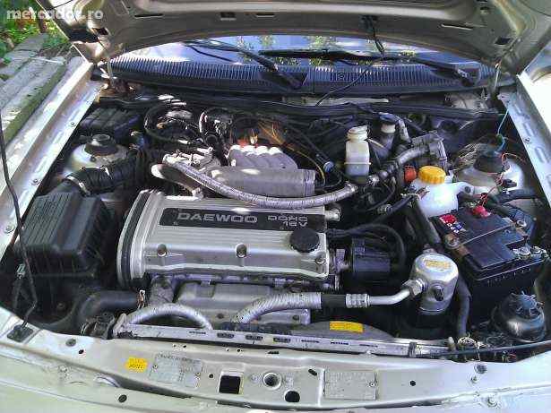

florin90 Posted October 26, 2013 Share Posted October 26, 2013 0 intrebare pentru cine stie. sonda lambada lucreaza si cand motorul functioneaza cu gpl? Link to comment
smv Posted October 26, 2013 Share Posted October 26, 2013 (edited) Sigur ca da. Iar la instalatiile cu mixer ELC are contributie 100% la dozarea GPL (prin stepper). Edited October 26, 2013 by smv Link to comment
OmCret Posted October 27, 2013 Share Posted October 27, 2013 (edited) On 10/17/2013 at 1:20 PM, florin90 said: si cum s-ar putea regla instalatia de gaz sa ia mai putin, de exemplu? dai gazu mai putin dar trebuie umblat si la aer sa traga mai mult sau mai putin? cum faci asta? ca, de exemplu, daca dai gazul mai incet, sa zicem, parca de-abia trage. si eu zic ca mie imi ia un 9 10 la suta Poti sa umbli la robinetul de pe furtunul amplasat inaintea vaporizatorului, dar nu recomand. O sa ai amestec prea bogat, ar trebui sa ii modifici si debitul de aer ca sa fie raport optim, desi asa e posibil sa fie prea slaba masina. Eu i-am redus debitul si nu mai depasea 2000 rpm, l-am crescut si a mers mai tare ca pe benzina. Edited October 27, 2013 by OmCret Link to comment
florin90 Posted October 28, 2013 Share Posted October 28, 2013 cum trage sunt multumit pe gaz pot sa zic ca sare de 4000 de ture fara probleme in orice treapta, problema e cu benzina ca nu mai vrea, imi scoate un fum alb si parca miros de ars la prima pornire pe benzina si sta 3 4 secunde si se opreste, cea ce la gaz nu se intampla chesti acu fumul de asta am intrebat daca sonda lambada lucreaza si cand masina merge pe gaz, in plus e un miros puternic de benzina pe esapament, pe gaz merge impecabil, in afara de injectoare am schimbat tot. un sfat ceva va rog cum leas putea proba si ce ar trebui de facut. scuze daca aceste intrebari nu se adreseaza acestui topic Link to comment

florin90 Posted January 20, 2014 Share Posted January 20, 2014 (edited) daca dau drumu la robinetul de gpl de pe motor se mareste consumul de gpl? sau prin el se regleaza cantitatea de aer si gpl? Edited January 20, 2014 by florin90 Link to comment
smv Posted January 20, 2014 Share Posted January 20, 2014 Daca te referi la robinetul de pe furtunul care duce la mixer, trebuie stiut ca reglarea lui influenteaza comportarea in sarcina a motorului. Nu are nici o treaba cu aerul (comburantul) ci numai cu gazul (carburantul) in sensul ca introduce o rezistenta locala care limiteaza depresiunea care actioneaza asupra membranei secundare a reductor-vaporizatorului. Un reglaj prea strans limiteaza performantele la sarcinile marite (ex. depasiri) iar reglajul prea generos duce la cresterea consumului (creste depresiunea in difuzorul mixerului). Trebuie gasit compromisul functionarii cat de cat normale si economice in toate regimurile. De aceea pasul urmator care s-a facut de la aceste instalatii cu reglaj fix a fost trecerea la cele cu ELC (cu actuator in bucla inchisa cu sonda lambda). Link to comment

florin90 Posted January 21, 2014 Share Posted January 21, 2014 (edited) pai eu la 45 de km parcursi pe gpl consuma cam de 15 lei, la depasiri nici vorba pe gpl, dar daca dau gpl-ul la maxim trage mai tare ca pe benzina zici ca am turbo, mam gandit sami duc furtunul cu robinet sub bord sa zic si eu ca am Nitro "> la depasiri mai periculoase dam pe benzina referitor la omolodarea asta la gpl, eu am o stampila pe carte dar nu stiu ce e, am cumparat masina asa cu gpl instalat, acum o saptamana ma oprit rarul, ma controlat la toate dar eram ok pana la gpl, ma intrebat daca e omologat, cea ce eu nu stiu: si ma intrebat asa: m-ai are rost sa te controlez? raspunsul meu a fost: cum vreti dar eu stiu ca toate masinile expero,cielo si daewoo maajoritatea au gpl din fabrica, curiozitatea mea a fost sa ma controleze, dar am ramas cu intrebarea daca era omologat si eram in ordine era super, dar daca nu era ma alegeam cu certificatul luat acum intrebarea mea e cine imi arata si mie cum arata o stampila de la gpl pe cartea masini din 96 de cand e inmatriculata cine a instalat gpl-ul banuiesc ca a trecut si pe la rar dai 1500 de lei pe instalatie si nu poti da 200 pentru omologare astai buna Edited January 21, 2014 by florin90 Link to comment
smv Posted January 21, 2014 Share Posted January 21, 2014 Pai la parcurs urban consumul de 10 % este super, dar, intr-adevar, nu poti avea performanta (se simte diferenta fata de benzina). Daca vrei comportament asemanator, lasa mai "larg" robinetul (cu costurile aferente, bineinteles!). Link to comment
