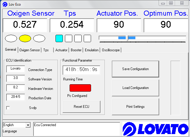

ronyx Posted August 7, 2014 Share Posted August 7, 2014 Help! Am o instalatie gpl dinfabrica E3 lovato ( 59000km , 9ani) caruia nu mai pot sa-i reglez instalatia gpl. Problema este ca se deregleaza TPS dupa ce se incalzeste ( probabil dupa ce porneste ventilatorul) valorile de la 0.176 scad scad la 0 si atunci instalatia functioneaza fara tps. Setarile din poza atasata sunt de pe vremea cand instalatia era reglata ok. Acum am reusit sa setez senzorul de oxigen la maxim 0,440 si tps la 0,176 pt aceeasi configuratie. Setarile nu le-am verificat de 4 ani, iar acum am gasit: - actuator 70 pasi 90 - senzor oxigen 0,235 555 - tps 0,156. 0,250 Am scris cu rosu valorile ok. Pe benzina tps este 550 ferm si nu scade la 0. Care ar putea fi problema ? Link to comment
smv Posted August 7, 2014 Share Posted August 7, 2014 Fisele si bujiile sunt ok ? Nu exista conexiuni imperfecte ? Modulele ELC Loveco (toate variantele) sunt f. sensibile (instabile) la paraziti electrici. Incearca (eventual) si o autocalibrare. Valorile TPS sunt f. mici (normal 0.450 - 0.700v). Pragul de inversare sonda lambda (cred ca la acesta te referi) 0.235v este f. mic (amestec sarac) iar 0.555v este prea mare (normal, cca. 0.450v). Link to comment
ronyx Posted August 13, 2014 Share Posted August 13, 2014 acea Fisele si bujiile sunt ok ? Nu exista conexiuni imperfecte ? Modulele ELC Loveco (toate variantele) sunt f. sensibile (instabile) la paraziti electrici. Incearca (eventual) si o autocalibrare. Valorile TPS sunt f. mici (normal 0.450 - 0.700v). Pragul de inversare sonda lambda (cred ca la acesta te referi) 0.235v este f. mic (amestec sarac) iar 0.555v este prea mare (normal, cca. 0.450v). Multumesc pt. sfat!!Problema rezolvata. Emulatorul sondei lambda AEB era defect si dadea valorile f. mici . A fost schimbat si acum totule OK. Link to comment
