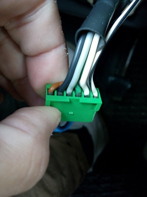

Salut, am o mare problemă. Aseară a ieșit fum din comutatorul de gaz(Brc bristol 41) și nu a mai vrut să comute pe gaz sau pe benzină. În cele din urmă am făcut un ștrap la mufa care intra în comutator, mai exact între pinii 1 și 4. Nu vreau să schimb comutatorul pentru că deja este al 4-lea și m am săturat. Teoretic ar trebuii să reușesc să pot pune un ștrap între alți pini ca să o fac să comute pe benzină apoi o să-i pun un buton mai robust.
Link to comment
Nu inteleg ce doresti de fapt. Ar fi trebuit (ar trebui) sa utilizezi un releu auto ca interfata intre buton si alimentarea electrovalvelor (firul verde). Astfel nu mai trebuia sa "colectionezi" butoane. Totusi este ceva dubios cu consumul electrovalvelor. Eu am butonul original al instalatiei BRC (SH ! - are vreo 10 ani) si inca rezista.
