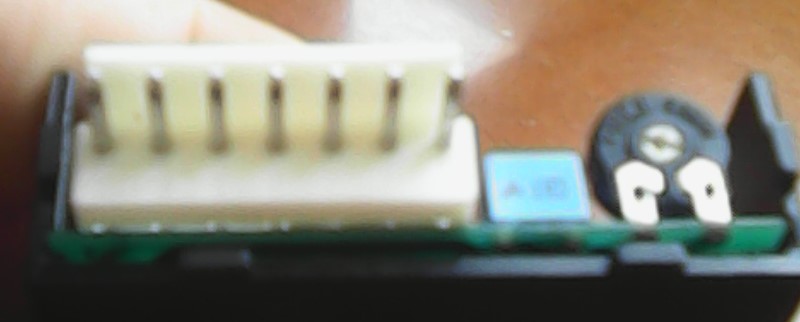

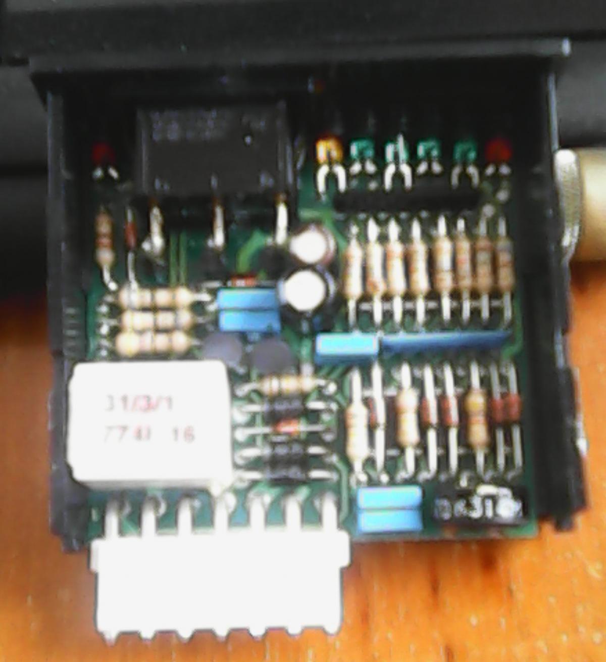

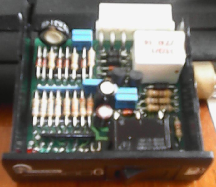

cornel_balan Posted February 28, 2016 Share Posted February 28, 2016 Am desfacut comutatorul (nu m-am putut abtine), cred ca am identificat releul (o componenta paralelipipedica alba 51ND12-N), insa de verificat nu ma pricep. Link to comment

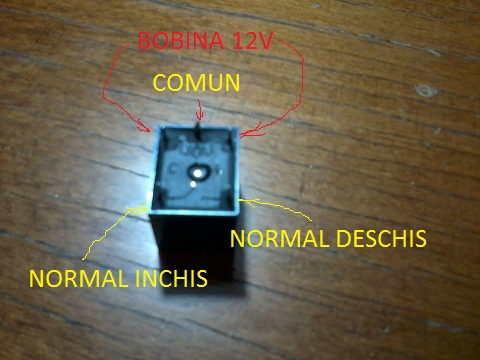

smv Posted February 29, 2016 Share Posted February 29, 2016 Atasez o poza a unui astfel de releu. In stare cu bobina nealimentata exista continuitate intre "comun" si "normal inchis" si discontinuitate intre "comun" si "normal deschis". Atunci cand se alimenteaza bobina cu 12v cc, starea este inversa. Ceea ce intereseaza este daca se obtine continuitate intre "comun" si "normal deschis", intrucat prin acest contact se actioneaza electroventilele ce dau drumul gazului. Cred ca ar trebui sa apelezi la cineva care este ceva mai familiarizat cu astfel de probleme intrucat, chiar daca vei identifica releul ca fiind pricina, nu cred ca vei putea sa-l schimbi. Mentionez ca nu este obligatoriu ca numai releul sa se defecteze. Succes ! Link to comment

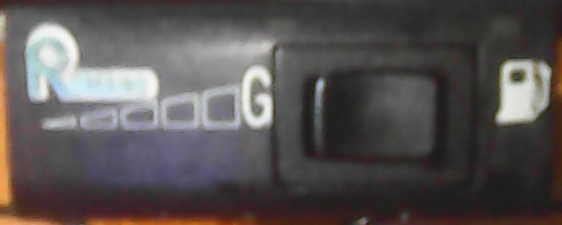

cornel_balan Posted March 2, 2016 Share Posted March 2, 2016 Am cautat releu la magazinele de profil insa nu gasesc. Pot face cumva comutarea pe manual si cum anume? Atasez foto ale comutatorului. Multumesc Link to comment
smv Posted March 2, 2016 Share Posted March 2, 2016 Pai ai verificat releul ? Poate nu este el cauza. Releul nu poate fi simulat manual in conditii de siguranta. Link to comment
cornel_balan Posted March 2, 2016 Share Posted March 2, 2016 Nu l-am mai verificat daca am vazut ca nu gasesc sa cumpar. Nu ma pricep foarte tare la electronica si nici nu vrea nimeni din cei intrebati sa se bage la chestiuni de genul asta. Ma gandeam daca exista posibilitatea sa fac conexiunile in asa fel incat sa comut manual benzina-gaz si invers, dar inteleg ca nu este in regula. Nu ma asteptam sa fie asa dificil sa cumpar, repar, modific comutatorul. Multumesc. Link to comment
