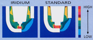

sorin77 Posted January 31, 2006 Share Posted January 31, 2006 (edited) -Da combinatia aer lpg are rezistentza mai mare decat aer benzina. -Am gasit aici mai mutle detalii referitoare la diferentele intre bujiile pe benzina si GPL - da click. Diferenta notabila ar fi materialul si geometria electrodului (iridiu/0,6 mm). Sincer am avut montate bujii Bosch Iridium pe o Skoda Felicia (1,3 lx, +gpl), dar nu mi-au placut deloc. Dupa nici 10.000km le-am schimbat cu Champion clasice, si am fost mai multumit. -Nu trebuie sa ai motorul defect ca sa dea detonatii. O metoda eficienta sa produci detonatii in galeria de admisie, respectiv filtrul de aer ar fi sa inversezi 2 fise intre ele. Atentie nu recomand sa incercati asa ceva nici macar de curiosi! Daca incercati e pe riscul vostru si probabil ca o sa va coste una alta ... Cand umbalti sa va schimbati bujiile scoateti cate una, si montati-o la loc inainte de a scoate pe urmatoarea -asta e preventiv tocmai ca sa nu inversati fisele.REgula se respecta si cand schimbati fisele Edited January 31, 2006 by sorin77 Link to comment
mr_ Posted January 31, 2006 Share Posted January 31, 2006 Interesant. Scade consumul cu 2% Adica, doua procente, nu doi litri Ma intreb cum naiba au masurat atat de exact si care e toleranta testului. Suna interesant, insa nu m-a convins inca. O sa mai caut si eu, poate aflu detalii mai multe. De exemplu, care trebuie sa fie distanta intre electrozi (probabil se calculeaza functie de cea pe benzina) sau cum se comporta bujiile astea minune la pornirea pe benzina (care la rabla mea e obligatorie). Link to comment

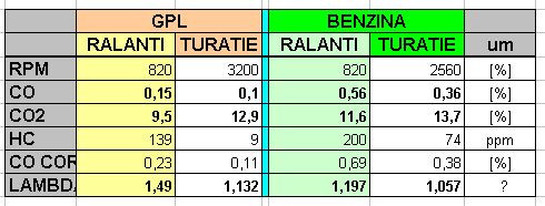

sorin77 Posted February 3, 2006 Share Posted February 3, 2006 Dragi forumisti mi-am reglat instalatia de GPL la urmatoarele valori -conform cu biletul de Analiza Gazelor Evacuate -vedeti poza atasata - Valorile actuale pe benzina sunt listate de asemenea pt a avea un termen de comparatie. Va rog care va pricepeti dati o opinie. E bine, nu e bine, e prea sarac amestecu pe GPL si poate avea nu stiu ce efecte pe termen lung in exploatare, etc. Multumesc in avans Link to comment
