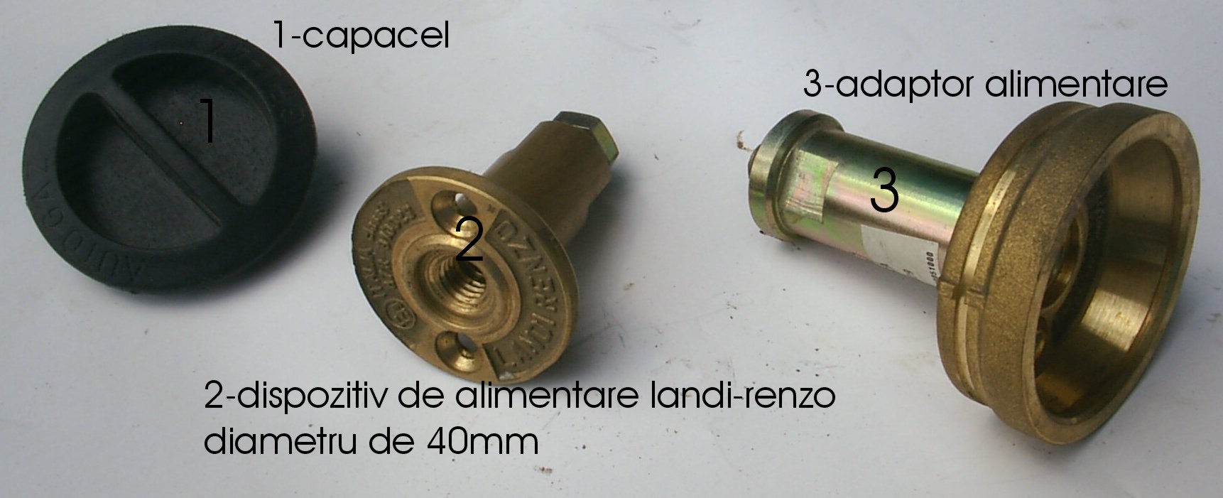

Wolfman Posted March 3, 2006 Share Posted March 3, 2006 Exact de asta am pus eu o instalatie Landi Renzo, cu busonul montat in coltul din dreapta jos al lunetei, acoperit de capacul portbagajului. La alte instalatii era prea mare diametrul gurii de alimentare si nu incapea acolo. Sub clapeta de la benzina nu incape. Link to comment

Wolfman Posted March 3, 2006 Share Posted March 3, 2006 Momentan nu am poze, poate voi pune saptamana viitoare; da, este omologata instalatia. Deci piesa nr. 2 din poza se monteaza in triunghiul de tabla aflat sub coltul din dreapta jos al lunetei, are loc suficient iar capota portbagajului nu o atinge cand este inchisa (raman cam 2 mm distanta inte tabla si duza). sorin77@ In Bc omologheaza decat instalatii care au duza de umplere prinsa de tabla, oricum mi se pare destul de expusa acolo la tine. Link to comment
