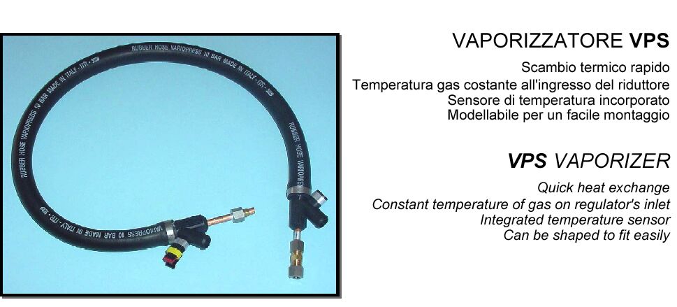

Assus Posted June 6, 2006 Share Posted June 6, 2006 (edited) Vreau sa-mi instalez pe o Nubira 1 o instalatie SECVENTIALA. (motivatia respectivei alegeri - teama de rateuri + consum scazut) TOTUSI la cele cu mixer procentul (de rateuri) ramane ridicat, iar supapa care se instaleaza de regula, nu reuseste sa elibereze acumulare facuta in timpul necesar din cauza diametrului mic ... Caut cea mai buna instalatie si cei mai buni la montaj (ma refer la genul de meseriasi care umbla pt reglaje cu laptopul 20-30Km pt a invata corect calculatorul instalatiei GPL dupa cel al masinii) Din pacate, toti se baga la montaj si cand vine vorba de reglaje, te trimit la cate unul mai priceput, care e de fapt tot un vanzator de iluzii > . Caut un tip, care pe baza cuvantului dat, ca face ce zice, chiar sa FACA !!! Ps.1 Stie cineva un loc discret pt priza de alimentare pe Nubira Break ? Ps.2 Am vazut intr-o poza o instalatie secventiala si nu avea vaporizator. Era o poza incompleta sau chiar nu mai contine ? Multumiri celor care au prin contributia lor pe acest forum , m-au ajutat sa imi fac o idee despre ce ma asteapta ... Din pacate, nu isi lauda nimeni secventiala. Sunt chiar atat de rare ? Edited June 6, 2006 by Assus Link to comment
Mircea Posted June 6, 2006 Share Posted June 6, 2006 Ti-am zis ca secventiala nu are vaporizatorul clasic asa cum il stii tu. Din pacate montatorii sunt aia care sunt! Si la instalatia mea, montata conform normelor au dat-o-n bara cu un fir pe care l-au legat aiurea si am avut probleme cu el... Mufa nu poti s-o montezi decat in tabla, adica in aripa spate a masinii, de regula pe partea dreapta. Link to comment

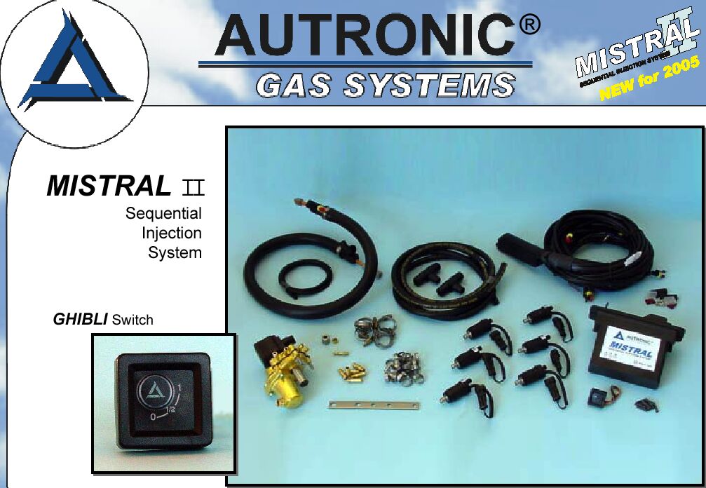

sorin77 Posted June 6, 2006 Share Posted June 6, 2006 (edited) Assus, exista instalatii Autronic secventiale care au un vaporizator mai special in forma de furtun, si nu sub forma de vaporizator clasic.De asemenea indeplineste criteriile tale de control al injectiei de gas via interfata cu computerul. Detalii gasesti pe site-ul firmei Autronic respectiv o prezentare pdf la linkul de mai jos http://www.autronic.it/db/download/mistral2_presentation.pdf Personal, am vazut aceste instalatii montate pe Logan (taxi) si mergeau bine, cel putin asa au spus soferii lor. Ce instalatie ar merge mai bine pe masina ta, ii rog pe cei mai avizati sa raspunda. Referitor la modul de prindere a alimentarii, poate te inspiri de aici (click) Edited June 6, 2006 by sorin77 Link to comment

ovi_jer Posted June 6, 2006 Share Posted June 6, 2006 Mistral-ul nu merge pe motoare mai mari de 68Kw iar nubira are 78Kw. Link to comment
