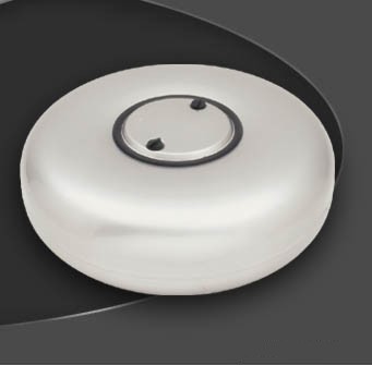

sorin77 Posted June 9, 2006 Share Posted June 9, 2006 (edited) la Cielo '96 (noneuro) am montata butelie toroidala, capacitate utila de 36 litrii (adica atat intra in ea pana cupleaza valva de siguranta la cca 80% din capacitatea reala a buteliei) Merg pana se termina gazul undeva intre 380->425 Km (extern). Nu e fix nr de km fiindca depinde de incarcatura, repsectiv de unde bag GPL. Apoi conteaza si stilul de mers, viteza de deplasare etc, -daca vreau mers sportiv trebuie sa mai umblu la robinet , trage mai bine dar merg mai putin km. Pe benzina, rezervorul are o capacitate 50l , din care daca mergi pana intrii pe rosu utilizezi vreo 43 de litrii sa spunem. Eu nu mi-am mai facut de multa vreme consumul pe benzina, dar teoretic sa il estimam la 7 l /% Asta iti vine undeva la 615 Km autonomie pe benzina (extern). Suma kilometrilor facuti pe GPL+benzina trece oricum de 1000Km, deci am autonomie bunicica Daca vrei consumuri oficiale la Cielo echipate GPL din fabrica da click aici , astea sunt raportate cu consumuri mult mai favorabile decat ceea ce am indicat eu Edited June 9, 2006 by sorin77 Link to comment

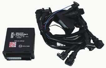

drmarius82 Posted June 12, 2006 Share Posted June 12, 2006 salut! Intervin din nou. Am fost la cei de la service Nord, se pare ca era defect comutatorul, apo au mai schimbat ceva pe la motor, ca nu mergea nici comutatorul cel nou (mi-au pus unul de instalatie pentru masini cu carburator). A mers bine, dar acum mi s-a aprins becul de control al motorului, si nu s-a stins. Astept opinii. Maine iar ma duc la ei. Link to comment
ovi_jer Posted June 12, 2006 Share Posted June 12, 2006 Doua cauze pot fi : emulatorul injectoarelor sau firele de la sonda lambda. Link to comment

drmarius82 Posted June 13, 2006 Share Posted June 13, 2006 Sal! Azi iar am fost la service Nord. Le-am zis poveste cu becul aprins, si mi-au spus ca ramane asa datorita faptului ca injectoarele nu lucreaza ci numai motorul, si sa nu-mi fac nici o grija. Mai era o persoana care a avut aceeasi problema si a mers cu becul asa de un an si nu i s-a intamplat nimic. ce parere aveti. Link to comment
ovi_jer Posted June 13, 2006 Share Posted June 13, 2006 Te-au facut din vorbe.Da intradevar nu se intampla nimic pentru ca martorul aprins indica faptul ca injectoarele nu functioneaza dar daca ai o eroare noua ce faci?Cum iti dai seama?Te-au ars de 200 ron prin faptul ca nu ti-au pus emulatorul injectoarelor. Link to comment
Hijack_3000 Posted June 13, 2006 Share Posted June 13, 2006 Nici la mine baietzii nu mi-au pus emulator initial , dar la mine se aprinde "checkul" cam 10 secunde numai cand faceam trecerea de pe gaz pe benzina. Dupa ce am aflat ca de fapt io nu aveam emulator m-am dus peste ei si m-au luat cu vrajeala de 2 lei zicand ca "merge si asa" si cu ce ma incomodeaza. Oricum am vazut ca nu am cu cine discuta cei 2 patroni tinand-o una si buna pe a lor, ca mie nu mi-ar trebui emulator. Neavand incredere in ei am sunat si la Sigma Buzau, la care cei de acolo mi-au spus "domne noi punem emulatoare la masini cu motoare mai complexe, nu la nubira ". Vazand ca nu am cu cine discuta si toti o tin una si buna pe a lor m-am hoatarat sa-mi cumpar eu un emulator si de atunci nu se mai aprinde "checkul deloc". drmarius82@ asa ca vorba lui Ovi te-au cam facut de emulator. Parerea mea du-te peste ei cu tupeu si poate ai mai mult succes decat mine. Numai bine. Link to comment

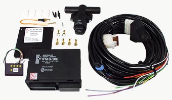

bella Posted June 19, 2006 Share Posted June 19, 2006 Salut, In primul rand imi cer scuze daca problema mea este off topic si rog daca este, sa se mute/stearga. Ideea este ca am facut programare pentru a instala GPL pe al meu Cielo euro 2(BRC cu electronica STAG 100, si butelie toroidala, asa cum a recomadat Ovi_jer-Merci). Am vb cu oamenii si mi-au spus ca au asa ceva pe stoc, instalatia "contine" emulator pentru injectoare(am citit tot pe aici ca unii nu il mai monteaza-Multumesc daewooclub.ro ), etc. (Au spus ca nu are releu pentru oprirea pompei de benzina...apropos, este util?). Avand in vedere ca nu am reusit sa strang suficiente inf. despre seriozitatea lor(Marpaco-Ilioara) si ca nu vreau sa ma "depisteze" ca sunt novice in ale GPL-ului asa avea nevoie de niste sfaturi/recomandari: -cum arata acea electronica STAG 100(scrie pe ea acest cod)? este un fel de releu? -ce tip de butelie(toroidala) sa NU fie?(daca exista probleme cu vreo marca) -detalii despre acel emulator, un cod ceva? -pe vaporizator ar trebui sa scrie BRC? -vreun sfat pentru amplasarea vaporizator/racorduri in compartimentul motor? Daca aveti si alte detalii ce ar trebui urmarite in procesul de montare va rog sa mi le faceti cunoscute. Va multumesc. P.S Din pacate brc.it ofera informatii numai pe baza de user/passw pe site-ul lor. Link to comment
ovi_jer Posted June 19, 2006 Share Posted June 19, 2006 1.Vaporizator BRC care e bine sa fie montat linga baterie. 2.Electronica STAG 100 cu intrerupator digital,motoras bypass opel si cablaje . 3.Emulator stag pentru injectoare tip bosch.Poate sa fie si alta firma mai putin conteaza asta pentru ca in general toate sant bune. 4.Rezervor stako toroidal in locul rotii de rezerva de interior. Nu este necesar montarea releului pentru pompa de benzina si nici indicat nu este. Link to comment
bella Posted June 19, 2006 Share Posted June 19, 2006 (edited) Da, prompt ca de obicei... >- Multumesc Ovi. L.E. Am vorbit cu ei acum la telefon si exceptand emulatorul (despre care nu a stiut sa imi dea detalii), toate "cerintele" tale sunt indeplinite >- . Va tin la curent dupa instalare...sper ca nu cu probleme . Edited June 19, 2006 by bella Link to comment
