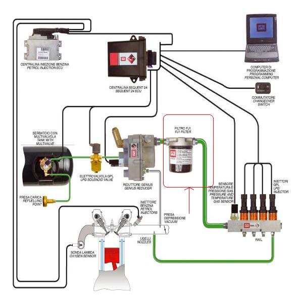

Juliaen Posted October 19, 2006 Share Posted October 19, 2006 Am o intrebare, legata de problema descrisa aici legata de filtrul instalatiei de gaz. Nubira II vine din fabrica cu instalatie GPl BRC Sequent 24. Stie cineva unde e pozitionat filtrul de gaz pentru aceasta instalatie? Cei de la service il confunda cu Valva Solenoid (conform unei scheme a instalatiei gasita pe net). E posibil ca acest filtru sa fie in interiorul acestei valve? Dupa ce am vazut cateva scheme a altor instalatii, am constatat ca filtrul de gaz trimis de cei de la Craiova e pentru instalatiile din seria BRC Stag. Detine cineva documentatie pentru BRC Sequent 24? Am cautat pe net si am gasit doar cateva scheme. (sory, dar topic-ul de manuale e inchis). Merci anticipat! Link to comment
andreib Posted October 19, 2006 Share Posted October 19, 2006 Nu stiu daca te ajuta dar la instalatiile secventiale (de ex la a mea) filtrul de gpl este separat pe furtunul de gaz dintre vaporizator si rampa de injectoare. Este din plastic negru si seamana cu...un filtru de benzina tip pahar. Daca vrei o sa incerc maine sa fac poze. Link to comment
Juliaen Posted October 19, 2006 Share Posted October 19, 2006 @AndreiB: Ce instalatie ai pe masina? Sa fiu sincer, acum fac documentare pentru o reclamatie la OPC, si vreau sa anexez reclamatiei si putina documentatie, pentru a fi mai convingator. Am ce descrii tu pe traseul acelui furtun, dar apare o dilema: eu banuiesc ca acela e filtrul de gaz iar cei de la service sustin ca filtrul e inglobat in valva solenoid. Niste poze m-ar ajuta mult. Merci mult! Daca banuielile mele se confirma (si vad ca sunt intarite de AndreiB) atunci datele problemei se schimba: mecanicul a incercat sa curete filtrul de gaz, a desfacut si deteriorat o alta piesa si m-a impiedicat timp de 5 saptamani sa ma folosesc de instalatia de gaz . (nu urmaresc ceva financiar aici, pur si simplu sunt revoltat de incompetenta celor din service si de "placerea" directorului de acolo de a te pune pe drumuri) - service-ul e cam la 7 km de Brasov. Link to comment
andreib Posted October 20, 2006 Share Posted October 20, 2006 Instalatia e cea din semnatura: Landi renzo Omegas. Teoretic exista doua filtre: unul in electrovalva de GPL (un magnet pe fundul pharului de la electrovalva care retine resturile metalice) si un filtru mult mai fin pe acel furtun de gaz, caracteristic instalatiilor secventiale. Din ce mi-au zis cei ce mi-au montat instalatia primul se curata iar al doilea se schimba. PS: Daca ai drum in Iasi pentru reglaje/reparatii la instalatia GPL recomand service-ul Comat (Dl inginer Dimitriu). PPS: Poze cu instalatia de gaz AICI. Acolo poti vedea si filtrul de gaz. Link to comment
bella Posted October 20, 2006 Share Posted October 20, 2006 @Juliaen: Vezi daca te ajuta poza de ma jos pe care am luato de aici. Link to comment
