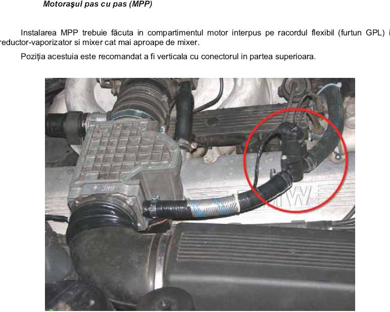

ovi_jer Posted March 12, 2007 Share Posted March 12, 2007 1.Depinde ce vrei sa cureti.Daca spray-ul ajunge in motorasul propriu in 90% din cazuri acestea tac pe vecie. Abtineti-va de la sfaturi care duc la defectarea motoraselor bypass. La acestea se curata decit conul sau cilindrul de etansare. 2.Indiferent de pozitia motorasului acest lucru nu afecteaza/uzeaza elementele din vaporizator. Link to comment

iso Posted March 12, 2007 Share Posted March 12, 2007 (edited) Ovidiu , tot respectul pentru cunostintele tale de macanica dar cind vine vorba de electrica/electronica - lasa pe altii care au pregatirea si experienta necesare . WD 40 chiar daca curge "nu este ca apa" deci nu scurtcircuiteaza in nici un fel ba din contra , ca in reclama cu televizorul scufundat in WD40 in timp ce acesta functioneaza . La capacele delco de Oltcit nu tot cu WD40 se dadea ca sa fuga apa ?? "Conul" de la IAC-ul de gaz este de fapt un cilindru ... Motorasul este functional ca bizie , problema este "reductorul" . Citeste cu atentie , n'am zis nimic de vaporizator , am zis numai ca IAC-ul a fost blocat pe mijloc ceea ce asigura functionarea relativ "normala" a motorului pe gaz , era ca si cum avea mufa scoasa ... L.E. Initiez pariul IAC-ului : Dupa ce USKT schimba IAC-ul "ma oblig" sa dau din greu cu WD40 pe el , daca se strica ii cumpar altul nou si il platesc si pe cel pe care l'am stricat(total 2buc) , daca nu se strica sinteti de acord(Ovi + uskt) sa'mi dati 2buc x IAC de fiecare ?? si multa BRRC pentru ca m'ati enervat si nu pot sa'mi revin asa usor . Edited March 12, 2007 by iso Link to comment
ovi_jer Posted March 12, 2007 Share Posted March 12, 2007 E vreun concurs aici sau ce ai inteles ? Un IAC in care ajung lichide de orice fel este compromis. Daca tot zici ca ai pus mana pe iac de matiz cred ca ti-ai dat seama cum acela este protejat de lichide si alte mizerii. Are rost sa spunem ca din pacate se poate arde si modulul de comanda motoras din calculatorului gazului daca motorasul se blocheaza din cauze mecanice? Decit sa pierzi banii aiurea mai bine doneaza-i in contul forumului. Experienta de zi cu zi cat si cazurile concrete de pe forum in care iac-urile au decedat dupa spalarea cu wd40 confirma cele spuse de mine. Daca tu ai o alta parere e problema ta Link to comment
iso Posted March 12, 2007 Share Posted March 12, 2007 (edited) ... discutie cu miza in continuare , te bagi ? daca tot esti asa de sigur ... nu ai ce pierde In corpul metalic al IAC-ul de gaz poate cu usurinta sa se formeze condens , deci vapori de apa , apa si mizerie provenita din gaz si care la fel de usor pot sa ajunga in IAC , repet motorasul este functional se aude biziit cind e in circuit deci modulul de comanda e bun ... repet WD40 nu conduce electricitatea ... Edited March 12, 2007 by iso Link to comment
ovi_jer Posted March 12, 2007 Share Posted March 12, 2007 Daca pentru tine este o miza pentru mine este pierdere de timp sa repet la infinit . Sa-ti mai zic ca montez 2-3 pe zi sau inlocuiesc/calibrez 3-4 pe zi pentru ca se gasesc personaje care sa umble la ele sau sa-i faca baie cu WD40 ? Dupa cum vezi suntem in tabere diferite Ca sa nu ajunga ce ai enumerat mai sus in motoras este obligatoriu ca acesta sa fie montat cu corpul in sus la instalatiile de gaz Link to comment
iso Posted March 12, 2007 Share Posted March 12, 2007 ... buuun si atunci ce ai de pierdut , ca tot eviti "miza" ... Si de unde ai tras concluzia ca eu as' fi montat invers corpul IAC-ului . ) Eu spun : "WD40 nu are cum sa strice IAC-ul de gaz !!!" iar tu "sustii contrariul" , eu am propus experimentul pe banii mei si tu il refuzi ... Bun altfel ... : Uskt se plingea ca are consum mare , ca ii da rateuri pe gaz si ca orice reglaj nu a ajutat ... concluzia este : amestec bogat , probabilitate mare ca IAC-ul care dozeaza amestecul sa nu'si faca treaba , eu am gasit IAC-ul blocat in pozitie "mediana" . Se stie ca IAC-ul atunci cind motorul este oprit se afla tras la capat , deci ... degeaba gasesti defectul daca nu stii sa decelezi cauza . P.S. Lasa pe altii mai batrini sa sufere de infatuare ... Link to comment

iso Posted March 12, 2007 Share Posted March 12, 2007 Uskat eu am o problema cu logica = ce nu este logic nu functioneaza pentru mine ... . Iata rationamentul meu : WD40 nu conduce curentul electric (mai demult nu am crezut si am testat 40 Mohm si nimic) , motorasul din IAC este cu rotor in scurtcircuit - adica nu e cu perii deci nu are nici o parte expusa la tensiunea de 12v iar producatorul a avut grija sa nu aduca in contact cu gazul tensiunea de lucru a IAC-ului Deci WD40 nu poate sa produca scurt circuit in nici un fel . Pe parte electrica nu poate sa apara vreo problema . Pe parte mecanica ma refer la reductor care chiar daca ar fi facut din teflon , desi pare metalic , tot n'ar avea de suferit din partea WD40 . Concluzia mea : IAC-ul a ramas blocat in pozitia in care l'am gasit impreuna(cauza consumului marit si a rateurilor) , motorasul a incercat sa lucreze si incet , incet a ros din "reductor" , acesta s'a uzat , noi l'am curatat , cu cea mai mare finete iar dupa ce l'am montat el a revenit in pozitia de "start" dar desi motorasul lucreaza "reductorul" patineaza datorita uzurii si nu reuseste sa retraga cilindrul obturatorului si sa lase amestecul gaz/aer sa ajunga in admisia motorului . Deci wd40 nu poate sa distruga un IAC !!! vezi IAC-ul de pe benzina care functioneaza si care a stat cel mai mult la "muiat" cu WD40 ... Link to comment
ovi_jer Posted March 12, 2007 Share Posted March 12, 2007 iso said: ... buuun si atunci ce ai de pierdut , ca tot eviti "miza" ... Timpul care este foarte pretios . In plus meseria mea nu este de a schimba convingerile oamenilor. iso said: Si de unde ai tras concluzia ca eu as' fi montat invers corpul IAC-ului . ) Eu spun : "WD40 nu are cum sa strice IAC-ul de gaz !!!" iar tu "sustii contrariul" , eu am propus experimentul pe banii mei si tu il refuzi ... Nu am tras vreo concluzie.Eu ti-am spus de ce nu este afectat motorasul de lichidele din gaz si care este pozitia obligatorie la instalatiile gpl .Concluziile le tragi tu si mai ales gresite.Pe mine nu ma intereseaza aspectul ca motorasul era stricat anterior sau dupa ce s-a dat cu WD40 in el .Oricum acesta nu se testeaza pe genunchi in parcare si de persoane fara pregatire in domeniu. Producatorii de motorase bypass spun : Nu se recomanda tragerea sau apasarea acului de dozaj al ventilului, aceasta putind duce la deteriorarea pinionului melcat de antrenare al acestuia. Nu se va imersa ventilul în solventi sau alte lichide de curatire. Link to comment
