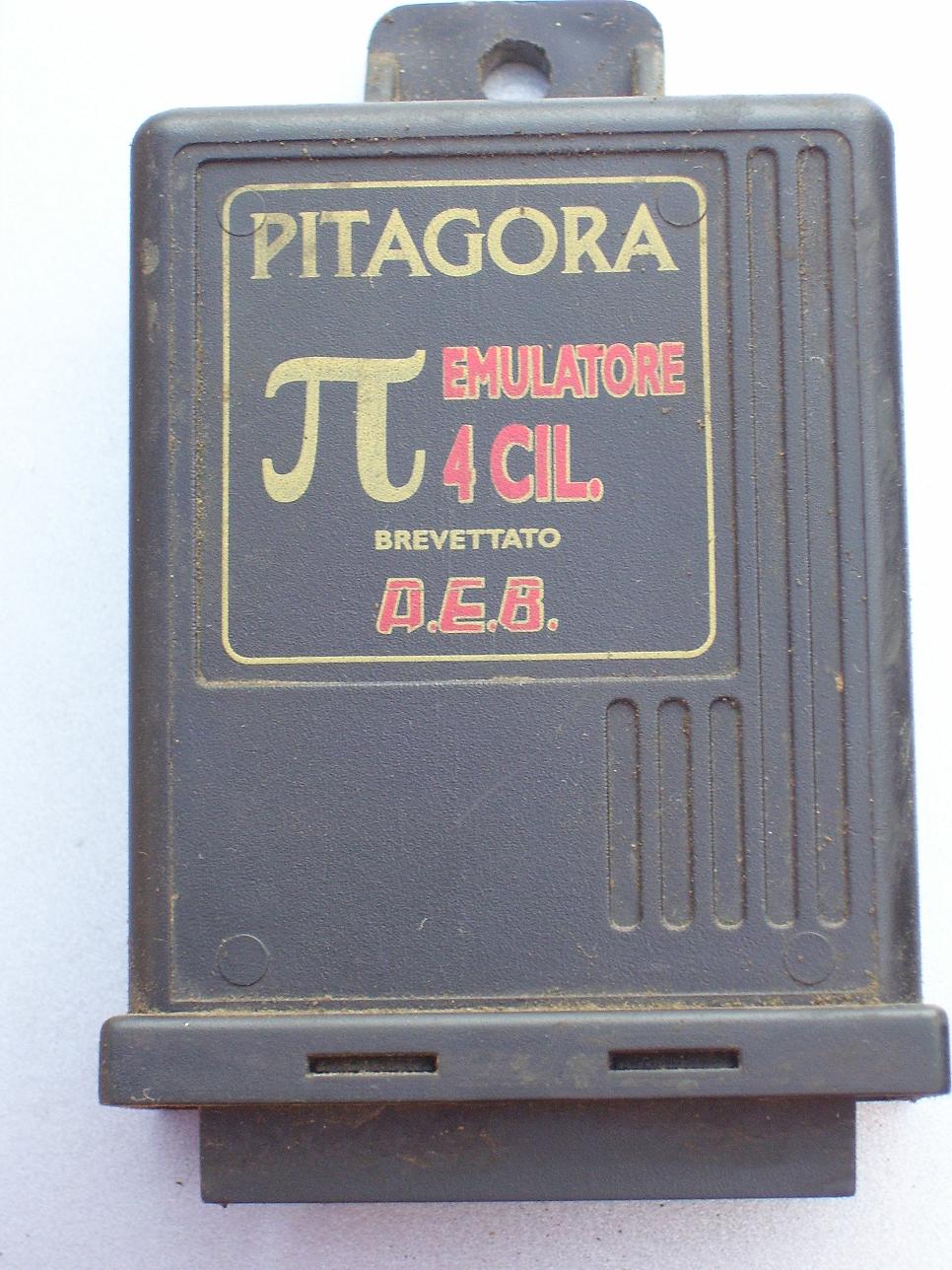

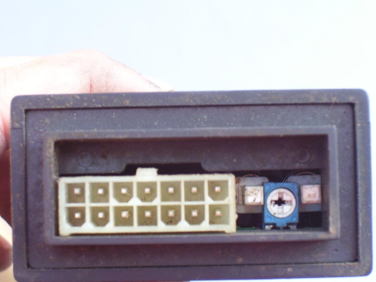

Esperatul Posted March 28, 2007 Share Posted March 28, 2007 Asta tocmai am facut si aparatul de masura citeste voltaj pe injectoare si cand e pe gaz . E emulatorul dus sau o electrovalva nu transmite inapoi semnal ca a deschis? Am cum sa verific asta? Link to comment
ovi_jer Posted March 28, 2007 Share Posted March 28, 2007 Electrovalvele sunt alimentate in paralel cu emulatorul.Daca iti merge dual ai probleme cu emulatorul.Incearca sa faci o proba cu altul. Link to comment
Esperatul Posted March 28, 2007 Share Posted March 28, 2007 Merci. Se potrivesc emulatoarele de la un tip de instalatie la altul? Problema mea mare e ca pentru modelul asta de instalatie s-a retras licenta de comercializare cu mult timp in urma de catre RAR si nu gasesc pe nimeni sa aiba piesele specifice. Link to comment

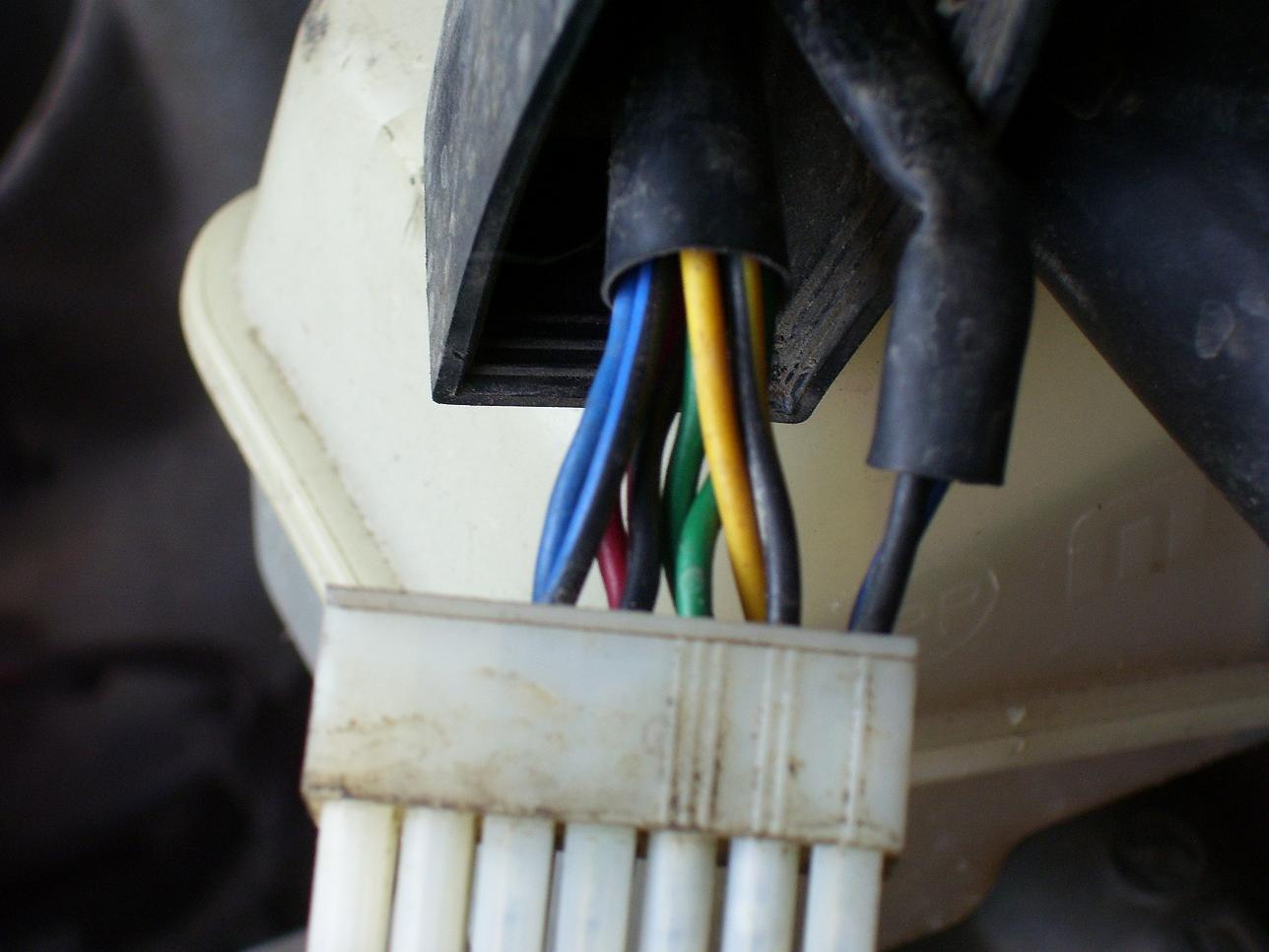

ovi_jer Posted March 28, 2007 Share Posted March 28, 2007 Cate fire iti pleaca din mufa si ce culori au? Link to comment
Esperatul Posted March 28, 2007 Share Posted March 28, 2007 Cam asa arata. cele 2 din dreapta vin de la electrovalva. Link to comment
ovi_jer Posted March 28, 2007 Share Posted March 28, 2007 Ai 2 variante : 1.Cauti in punga 150 lei si schimbi emulatorul 2.Desfintezi emulatorul si pui releu decuplare alimentare injectoare.La tipul tau de ecm nu trebuie decit intrerupte injectoarele, nu si simulate. Link to comment
Esperatul Posted March 28, 2007 Share Posted March 28, 2007 Am sanse sa gasesc emulator daca ma duc la firmele de montat GPL de pe aici sau e mai special? Multe multumiri Link to comment
ovi_jer Posted March 28, 2007 Share Posted March 28, 2007 Merge orice fel de emulator pentru 4 injectoare.Se inlocuieste cu tot cu cablaj.Sincer e mai ieftin cu releul si nici nu e complicat. Link to comment
