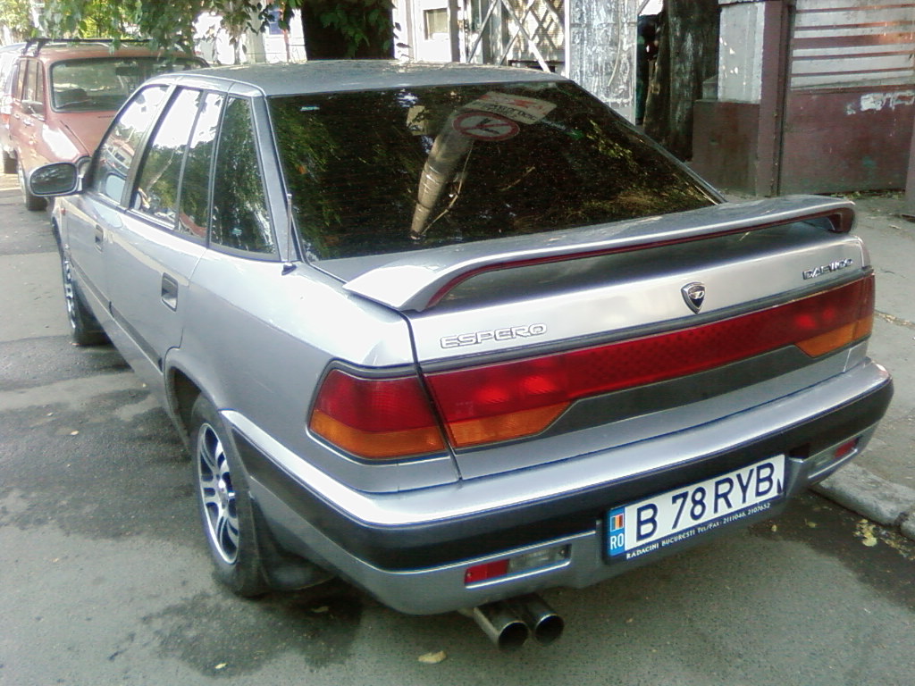

neluman Posted June 25, 2007 Share Posted June 25, 2007 salut! sint mai nou pe aici. am un espero 1.8 si i-am trintit instalatie de gaz la garajul "Glucoza", marca Lovatto. eu mai am instalatie de gaz pe o dacia (intergaz) de care sint f multumit (pornit iarna pe gaz si neumblat de 3 ani la instalatie). Am alimentat de la ei plinul cu gaz si s-a cam dus repede...neasteptat de repede! 200km cu 52l de gaz!!!! am omis sa precizez...consumul este mixt Link to comment
ovi_jer Posted June 25, 2007 Share Posted June 25, 2007 Schimba bujiile ,fisele la bujii si filtru de aer si la 1000 km mergi la revizia gratuita pentru reglaj. Link to comment
