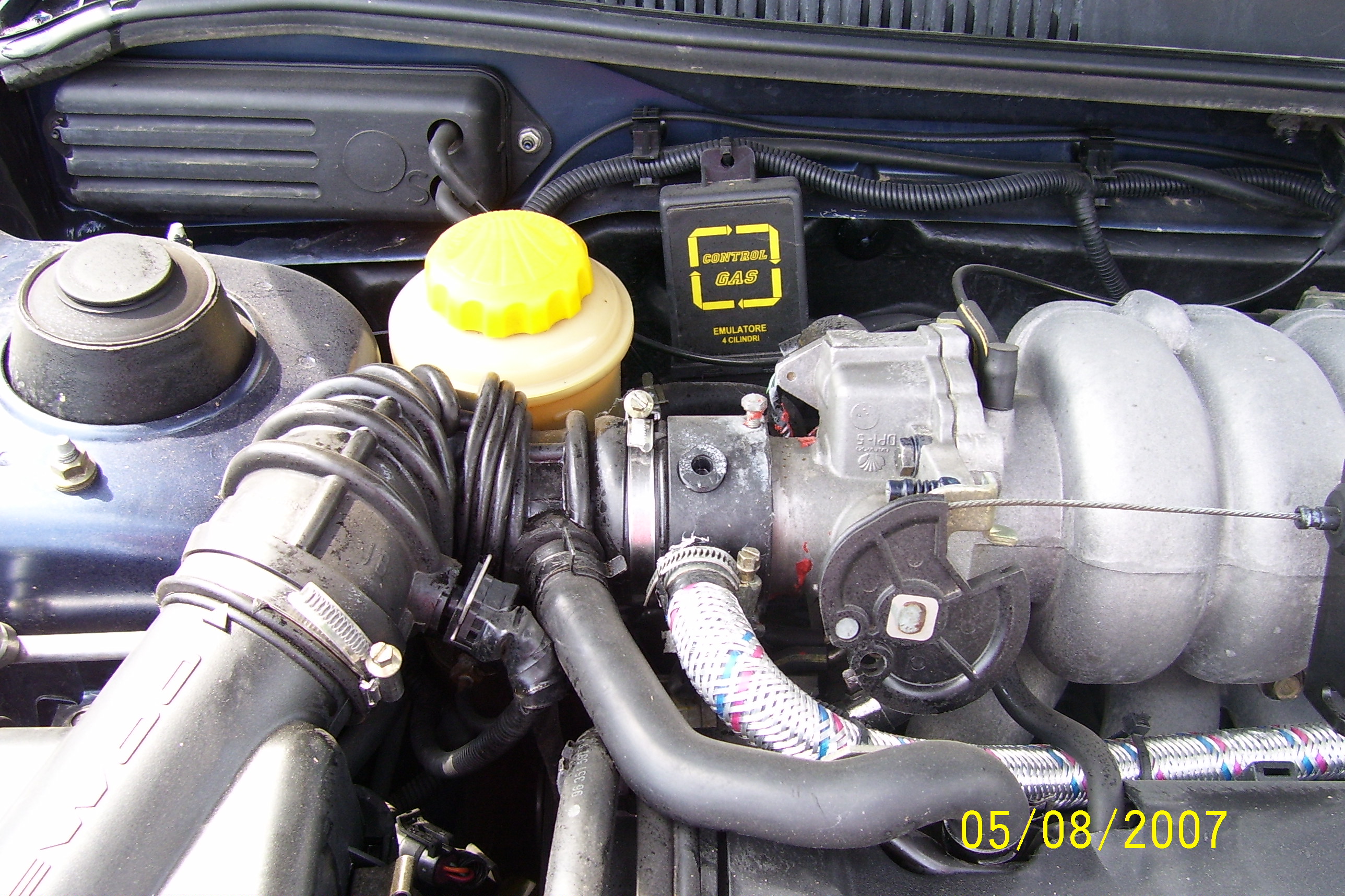

Mircea Posted August 5, 2007 Share Posted August 5, 2007 Instalatie cu mixer si electronica stag 100. Nu se gaureste galeria de admisie, mixerul fiind montat in fata tubulaturii de admisie, asa cum se vede si in poza de mai jos. Vei ramane insa cu gaura in caroserie, de la mufa de alimentare. Ca si sfat, inainte de montare, pune fise si bujii noi si corespunzatoare motorului tau. Link to comment

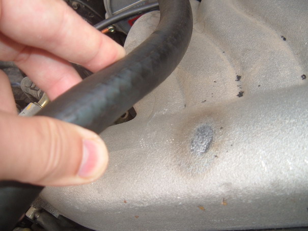

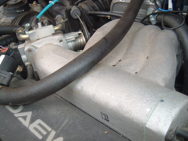

adenepenthe Posted August 7, 2007 Share Posted August 7, 2007 În sfîrşit am scos un consum rezonabil în oraş recte 13.8, pînă acum tot 16.5 ba chiar 20 cu gaz de la crimbo si petrom. Acum văd că a scăzut cu gazu de la Lukoil şi maşina merge parcă mai bine. A apărut o mică problemă, furtunul care duce la vaporizator se freacă de admisie, deja a apărut o pată. Cred că o să pun un mic furtun din cauciuc care să-l acopere în zona respectivă. Link to comment
Mircea Posted August 8, 2007 Share Posted August 8, 2007 (edited) Nu esti singurul care spune ca-i merge mai bine cu gaz Luk oil. Crimbo au redus rau de tot calitatea, eu reusind sa fac pana in 300 km cu o butelie, in conditiile in care cu Luk oil fac >350, depinde unde merg. Pentru furtunul ala, foloseste o bucata de manson de polistiren (din ala pentru izolatii la tevi) pe care il despici pe lungine, il bagi pe furtun si apoi il prinzi cu 2 - 3 soricei din plastic. Ca si informatie, furtunul ala trebuia sa aiba manta metalica. Edited August 8, 2007 by Mircea Link to comment
