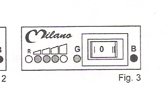

decseiszabi Posted September 19, 2007 Share Posted September 19, 2007 (edited) As mai reveni cu niste detalii: deci CHECK MOTOR becul sa aprins dupa 100 de km dupa ce a fost montata instalatia de gas. (mai sus am precizat concret ce instalatie mi sa bagat). Daca opresc motorul si repornesc se stinge si aleator fara nici o alta simptoma se aprinde si se stinge (neregulat). In rest masina se comporta bine , nu observ nici o schimbare. Alta intrebare- va atasez o desen cu modululde comanda electronica a instalatiei de gas: puteti sa imi spuneti cu ce punctualitate arata acesta nivelul gasului din rezervor? Va intreb pt ca era suspect din prima data cand am pus plinul (gas) si din cele patru leduri de nivel s-au aprins numai 3, iar acum dupa 150de km cand se aprind 3, mai mult sta aprins 2 iar odata se aprinde ROSU (ca nu mai are gas) dupa aceea iar 1 sau 2 leduri. Ce parere aveti? Edited September 19, 2007 by decseiszabi Link to comment
papie Posted September 19, 2007 Share Posted September 19, 2007 Pot fi (printre altele) si urmatoarele 2 probleme. 1. Nu este corect pozitionata butelia (unghiul acesteia fata de pamant) influentand astfel, negativ, sonda litrometrica de gaz. 2. Exista un potentiometru de reglaj pt. indicatorul cu leduri, care se ajusteaza cand butelia este full si se verifica pe parcursul golirii acesteia. Oricum indicatorul cu leduri nu este foarte exact asa cum este ceasul de presiune de pe butelie. Link to comment
