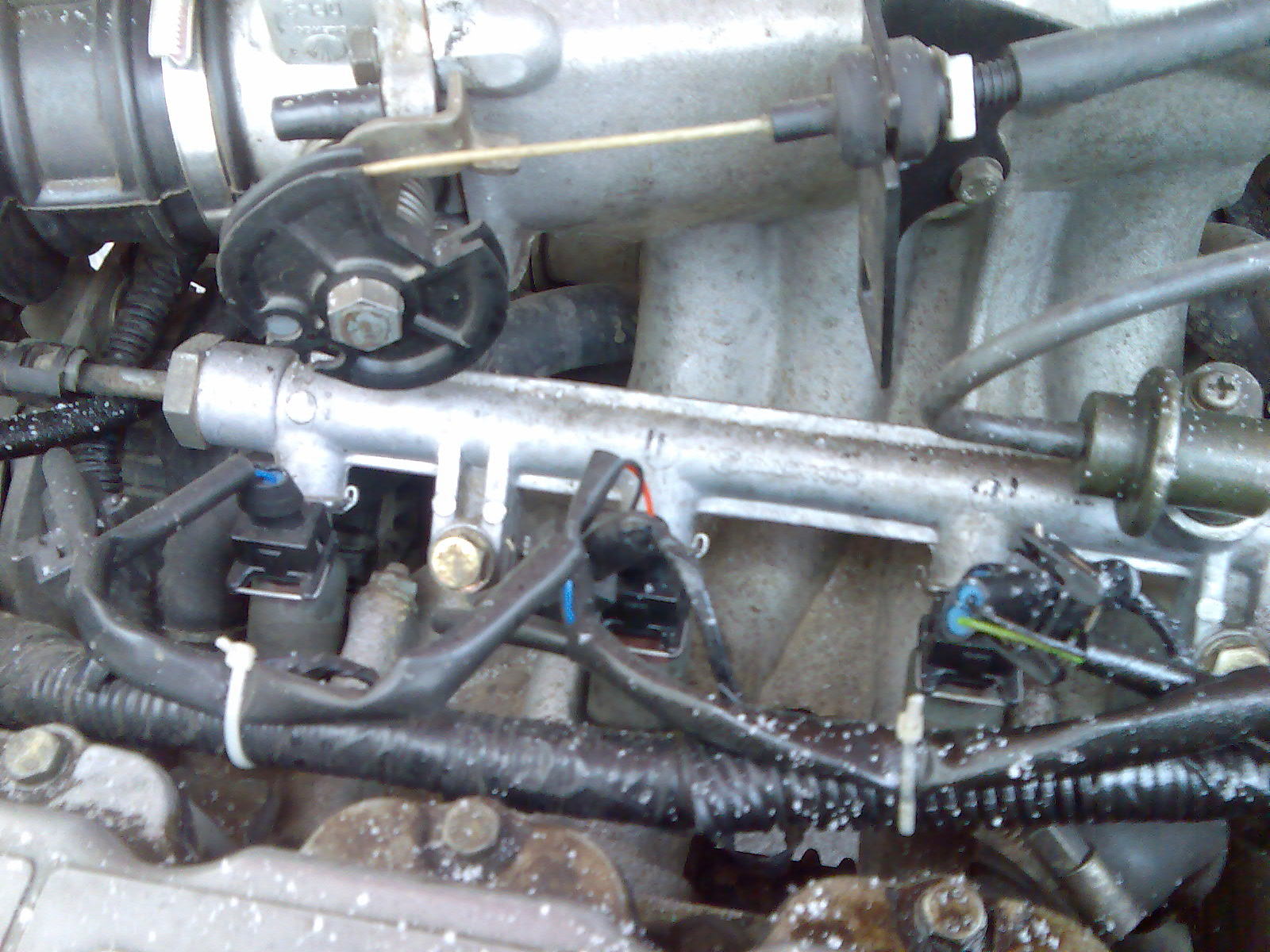

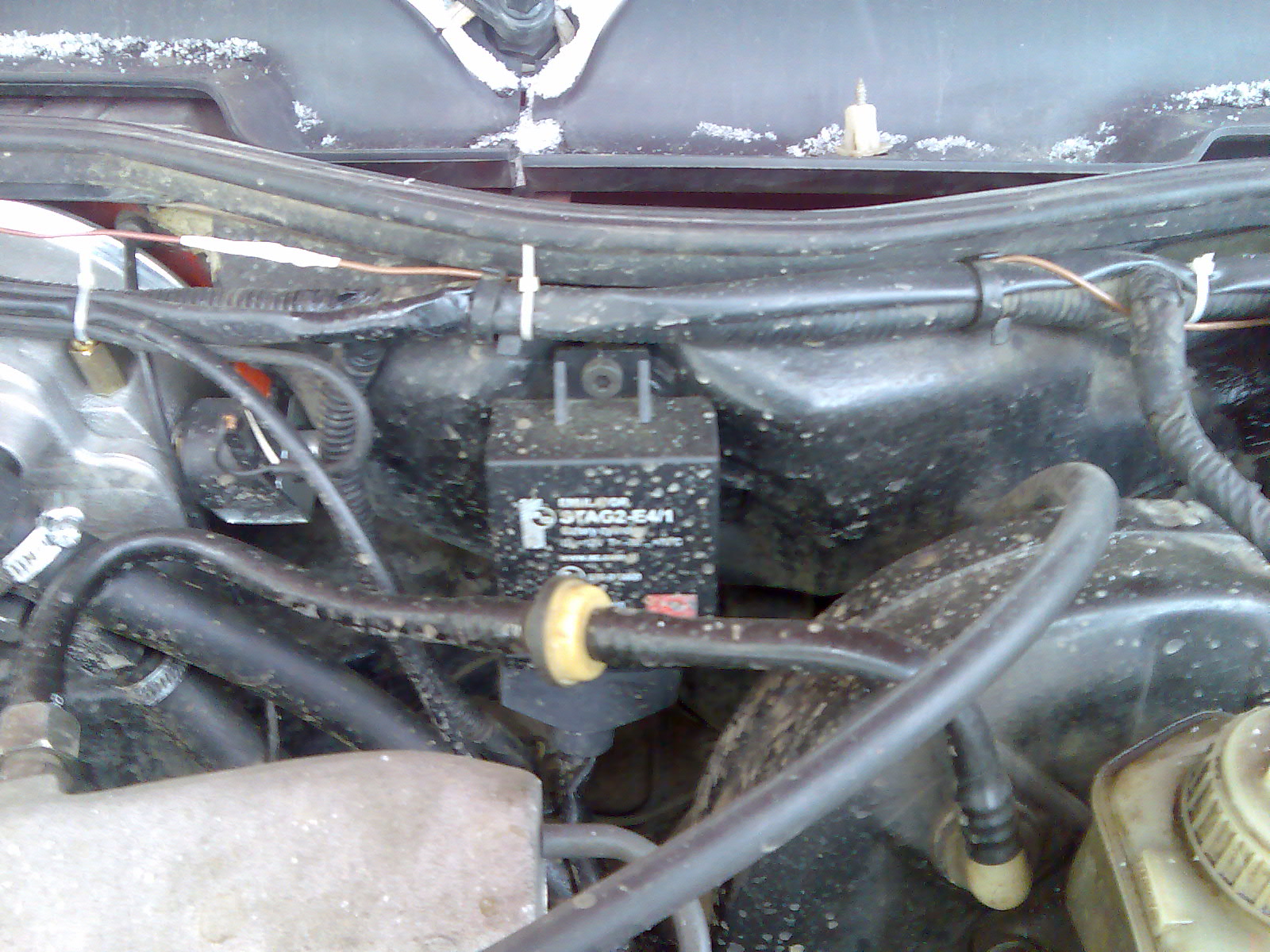

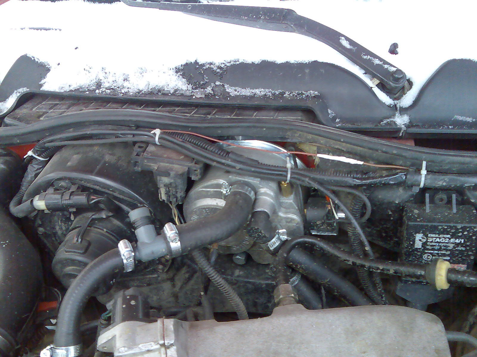

dorucioby Posted February 16, 2008 Share Posted February 16, 2008 (edited) @ovi_ier. Buna ziua tuturor. M am interesat si un vecin si a pus instalatie GPL pe un Cielo 95 non euro la Suceava. Multumit omul nevoie mare zice camerge ok. Am sunat pretul 11 mil cu butelie intre telescoape sau 13 mil cu butelie toroidala. Atasez poze pentru a va dacu parerea daca sa mi dau sau nu masina pe mana montatorilor. Mi a placut cum au lucrat cu exceptia conexiunilor de la injectoare la un modul STAG care am inteles de pe forum ca ar fi emulatorul de injectoare. Pe butelies scria MARINI. Obs. Comutatorul trecere benzina gaz si mixt este un simplu buton cu 3 pozitii ca la ventilatorul de la dacie dar cu led in el rosu = benzina verde = gaz si sare de pe gaz pe benzina cand se termina gazul. A primit o atentionare foarte serioasa ca daca nu ai gaz si ai ramas si fara benzina ceva se strica. Rog formati va o parere si dati mi o mana de ajutor Depinde foarte mult de opinia voastra daca o duc la montaj la Suceava sau nu. Inca o intrebare la injectoare ce se intampla? alimentarea lor trece prin STAG? Nu retin exact mufele originale de la injectoare erau suspendate si lasate in aer cred s ar putea sa zic prostii Edited February 16, 2008 by dorucioby Link to comment
Mircea Posted February 16, 2008 Share Posted February 16, 2008 Daca cielo tau nu are sonda lambda, poti pune aceasta instalatie. Daca vrei performanta sau daca ai sonda lambda, pune instalatie cu electronica STAG 100. Poti monta o galerie de evacuare cu sonda lamba pentru asta. Link to comment
dorucioby Posted February 16, 2008 Share Posted February 16, 2008 Nu are sonda lambda. Sa inteleg ca in aceasta varianta fara sonda lambda si cu instalatia electronica respectiva pot avea pierderi semnificative de putere? As opta pentru sonda lambdain acest caz. Aceasta sonda noua pusa pe care o voi adauga pe evacuare va "ghida" sa zic asa strict numai instalatia de gaz nu? sau va trebui legata si la ecu? Link to comment

Mircea Posted February 16, 2008 Share Posted February 16, 2008 Nu are sonda lambda. Sa inteleg ca in aceasta varianta fara sonda lambda si cu instalatia electronica respectiva pot avea pierderi semnificative de putere? As opta pentru sonda lambdain acest caz. Aceasta sonda noua pusa pe care o voi adauga pe evacuare va "ghida" sa zic asa strict numai instalatia de gaz nu? sau va trebui legata si la ecu? Nu. Instalatia cu stag 100 permite o configurare mai buna. Cele cu stag2L au doar un singur reglaj de putere. Instalatia pe care am avut-o pe nubira era stag 2L si mergea fara probleme chiar si la viteze mari. Consuma insa un pic mai mult decat o leganza cu stag100. Link to comment
