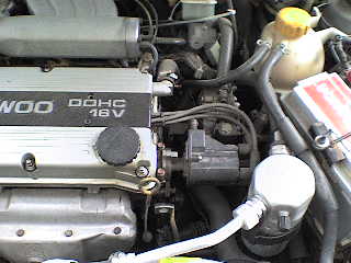

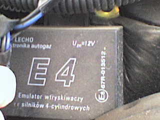

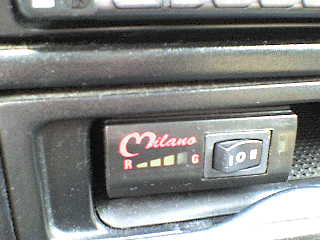

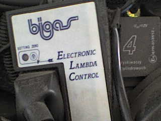

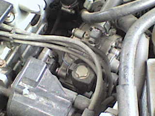

snacke Posted April 2, 2008 Share Posted April 2, 2008 (edited) Am revenit cu poze ale instalatiei GPL. Scuze pentru rezolutie,dar sunt facute cu telefonul mobil. Nu stiu cum este cu compatibilitatea intre componente,dar functioneaza ireprosabil de 2 ani(aprox 15000 Km facuti pe GPL),iar ca interventii am schimbat membranele la plaman,curatat filtrul de pasla de la o electrovalva si la fiecare 6 luni cu ea la service pentru verificari si detectat eventuale scapari de GPL(test negativ de fiecare data).Instalatia a fost montata de proprietarul anterior.Instalatia are aprox. 25000 Km facuti de la montarea pe masina. Edited April 2, 2008 by snacke Link to comment
