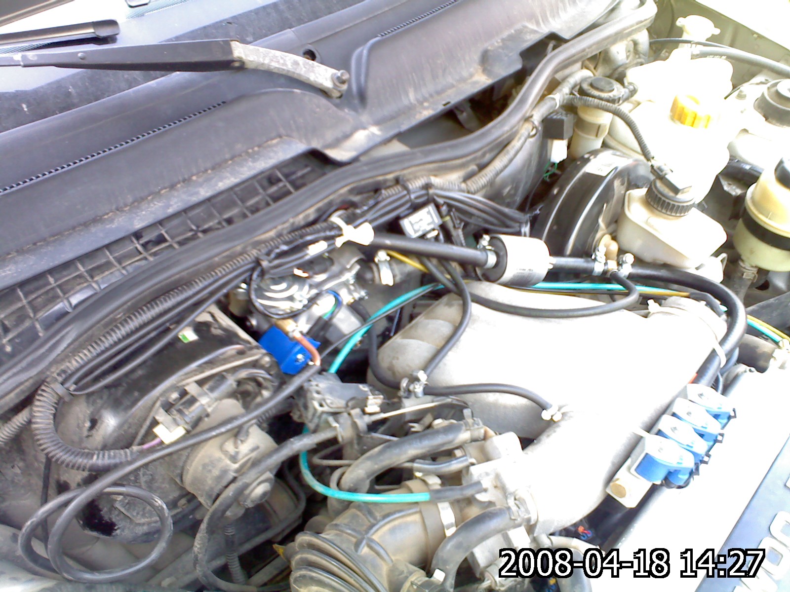

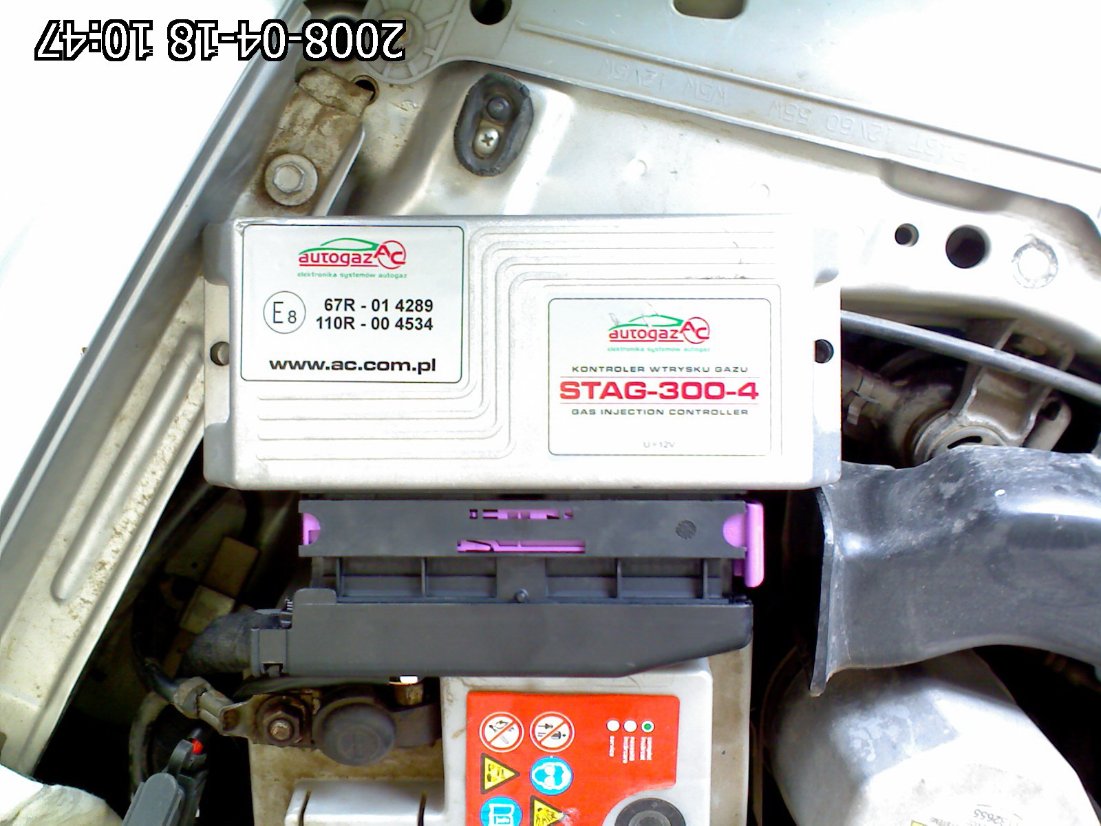

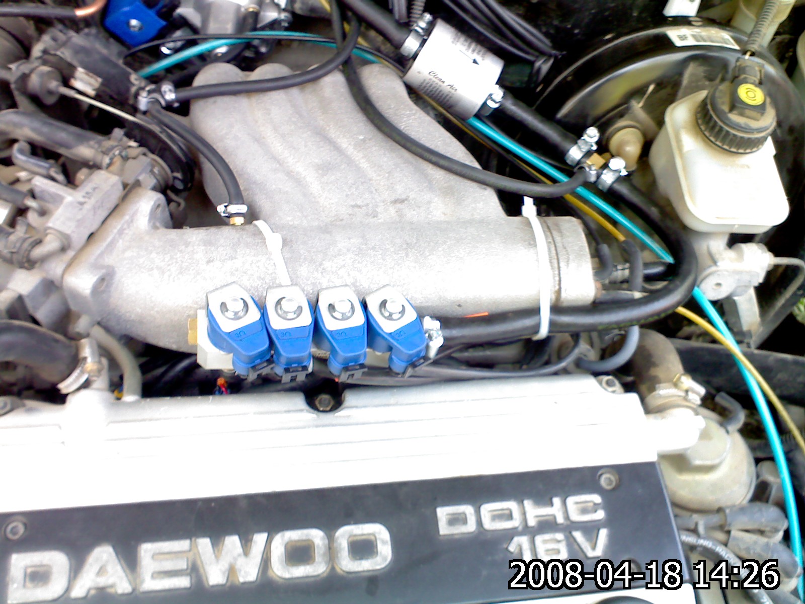

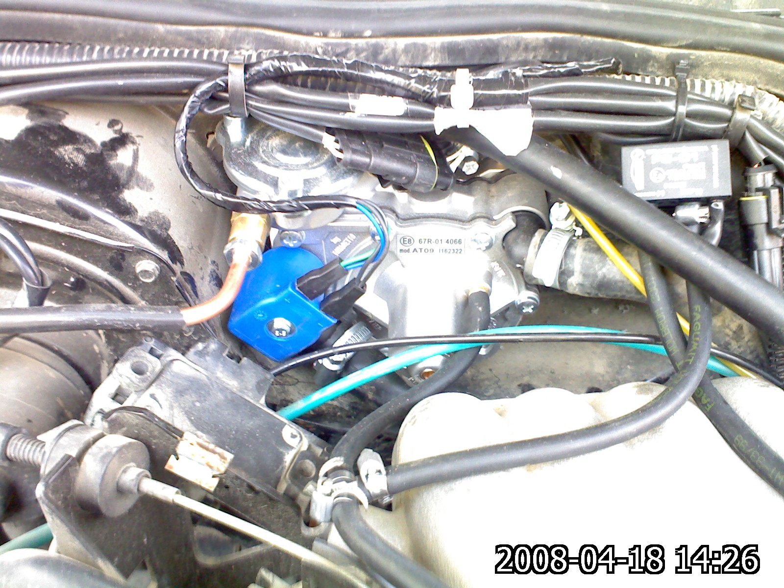

TBird Posted April 18, 2008 Share Posted April 18, 2008 Salutare, Sa imi prezint si eu noua mea achizitie. Instalatie Tomasetto Secventiala. Pareri ceva pro si contra ... avand in vedere montajul ? Sunt pozitionate corect ? etc... Link to comment
mike.omega Posted April 18, 2008 Share Posted April 18, 2008 Cum se comporta?! A fost cum am zis eu?! Ti-au dat gauri in galerie?! Au mai dat jos galeria? Link to comment

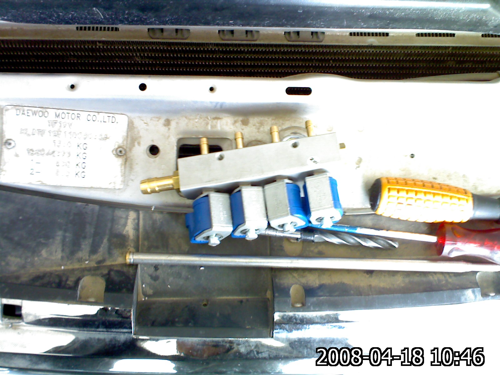

TBird Posted April 18, 2008 Share Posted April 18, 2008 (edited) Pai eu zic ca se comporta bine, mai putin 2-3 variatii ale relanti-ului sper sa nu mai faca. Nu am apucat sa merg prea mult ca la 16 incepeam munca... am mers cam 20km. Nu au dat jos galeria, au dat gauri cu ea montata. Mi-a placut cum au lucrat... a dat gaura cu bormasina si spre final cand sa patruna acolo ... au dat la mana usor usor. I-am luat nr de telefon al lui Andrei .. tipu ala care se ocupa de soft ... sa il stresez Edited April 18, 2008 by TBirdi Link to comment
Mircea Posted April 18, 2008 Share Posted April 18, 2008 Butelia cum au montat-o? Lucratura pare ingrijita. Oscilatiile la relanti le poti avea si de la vreo bujie/fisa bagaboanta, pe gaz problemele pe aprindere se simt al dracu de repede si mult mai clar decat pe benzina. Link to comment
TBird Posted April 18, 2008 Share Posted April 18, 2008 Butelia cat se poate mai spre puntea spate. Mie unul nu prea imi plac arici aia cu care a prins rampa de injectoare... in rest nu am ce sa le zic. Si pt 30RON mi-a pus si releu sa opreasca pompa de benzina cand merg pe gaz. Link to comment
Mircea Posted April 18, 2008 Share Posted April 18, 2008 Foarte rau ai facut. Nu ai motiv sa faci asta atat timp cat injectoarele functioneaza bine. Link to comment
TBird Posted April 18, 2008 Share Posted April 18, 2008 M-ai bagat in ceata ... toata lumea a zis ca asa se face.. ca cica se arde pompa de benzina. Link to comment
ionutz17 Posted April 19, 2008 Share Posted April 19, 2008 --aceasi masina detin si eu ca tine numai ca eu am instalatie BRC AT90 cu stag 100 de la serviceul unde am instalat-o mi-a spus sa am benzina in permanenta in rezervor ( sa nu scada sub linia rosie ) pompa de benzina se raceste cu benzina ,iar din cand sa mergi pe benzina altfel injectoarele se infunda cu depuneri , anuleaza releul ala ,la-sa pompa sa circule benzina in rampa de injectoare. Link to comment
