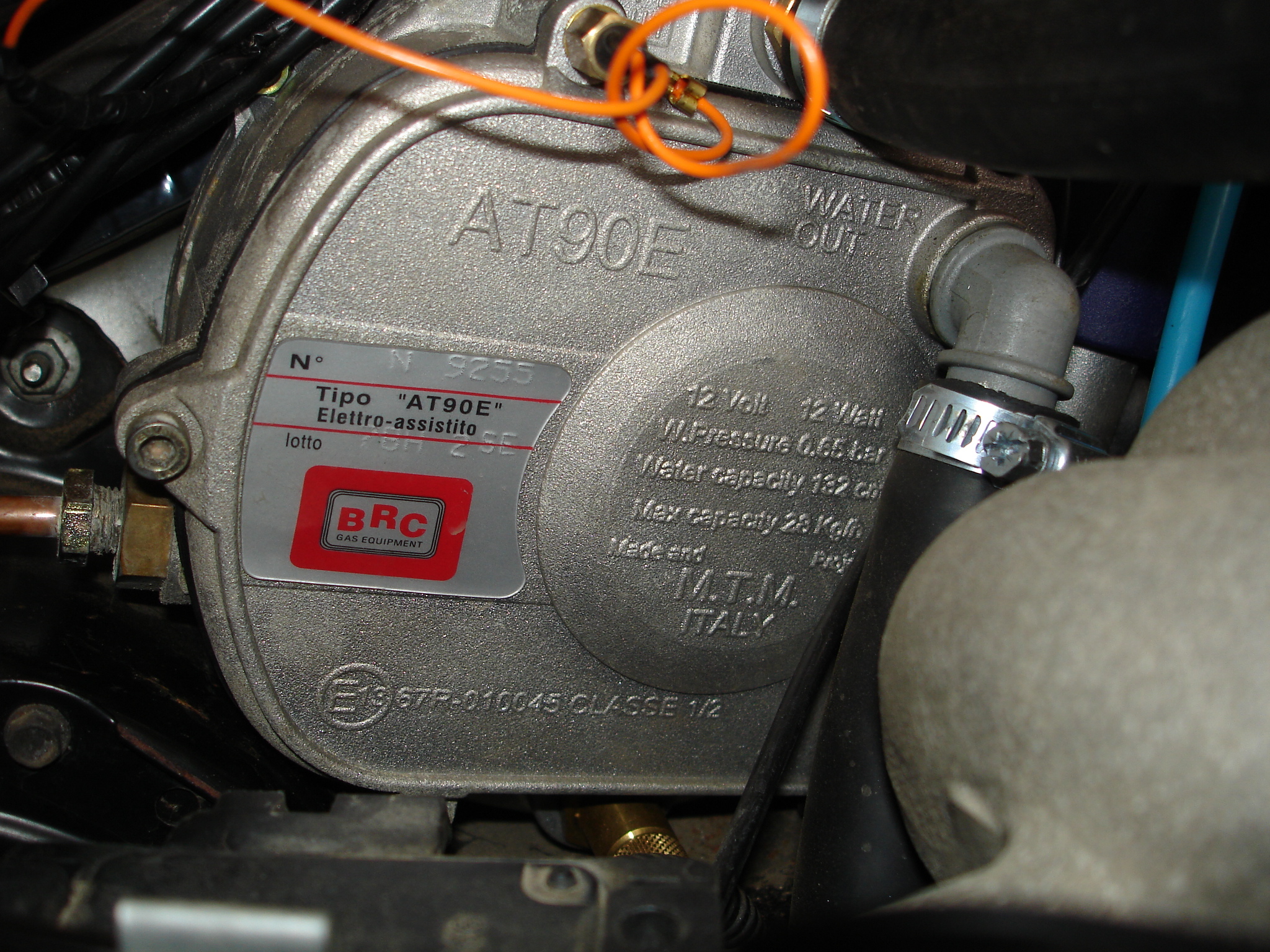

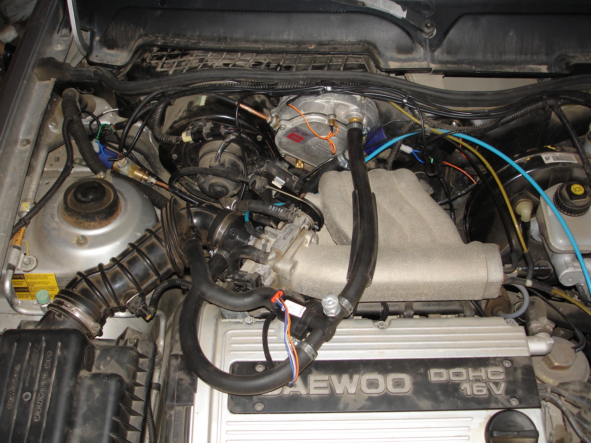

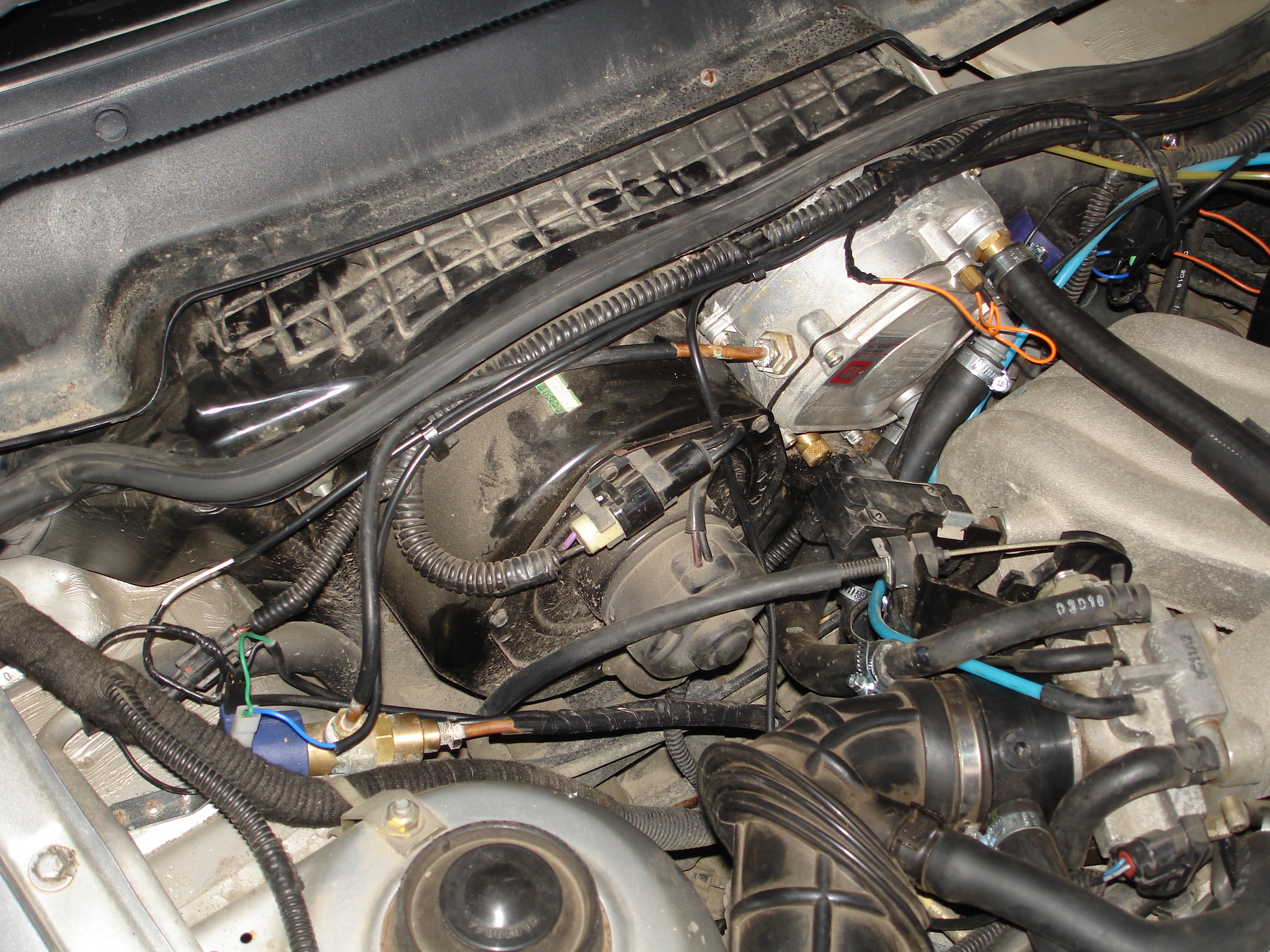

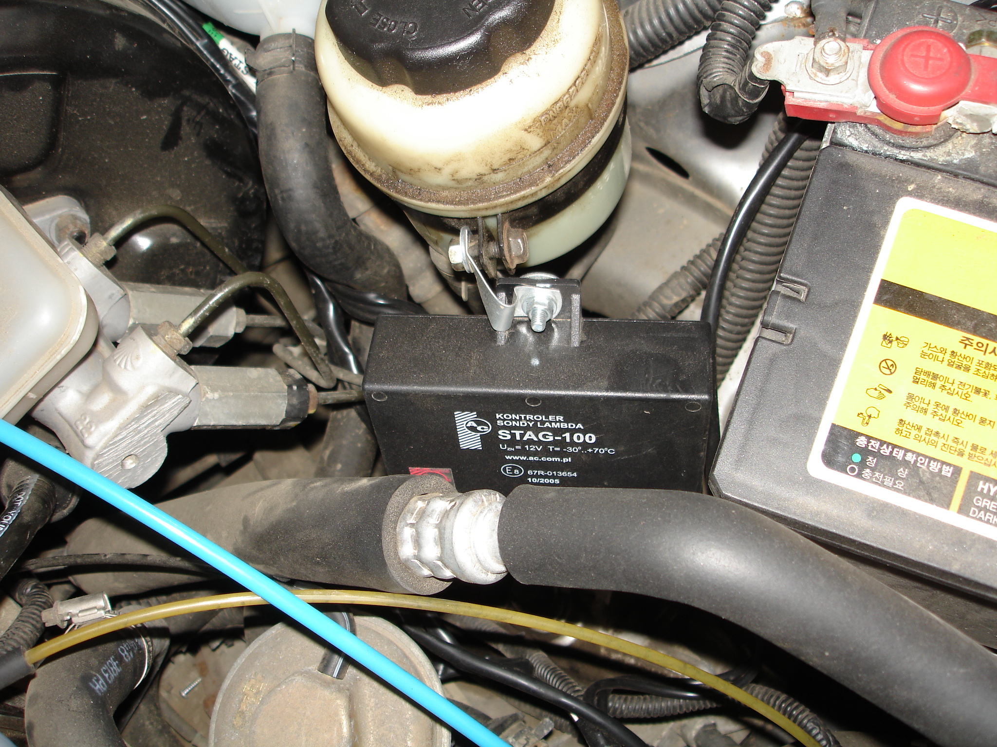

mkt Posted May 7, 2008 Share Posted May 7, 2008 Am nevoie de o lamurire, va rog! Cum se monteaza un vaporizator AT90E pt un BRC stag 100 ? In cazul meu au scos vaporizatorul din cutie si l-au fixat in masina, iar cand au declarat montajul instalatiei gata au pornit motorul cu masina legata la analizor si la laptop( de pe care au setat conditiile de trecere de pe benzina pe gaz si momentele de aprindere a becurilor ce indica volumul gazului din rezervor) ; din robinetul de pe furtun au facut un reglaj pt reducerea emisiilor de CO si atat. Vaporizatorul are 4 suruburi din care 3 sunt de reglaj , nu s-au atins de niciunul . Am gasit "surubul pentru debit suplimentar la motoare mari sau motoare cu probleme de compresie" nestrans , asa ca l-am strans eu. (motorul are 50k km si nu are probleme de compresie). In urma insistentelor mele au descoperit cu "stupoare" pierderi de gaz la etansarea mixerului pe admisie si la teava ce aduce gpl- ul in faza lichida din rezervor spre vaporizator. In continuare mi-au explicat ca nu se poate face nimic , din cauza pozitiei vaporizatorului langa aeroterma in masina va mirosi permanent a gaz - sunt deacord ca accidental poate sa miroasa , dar nu la varianta de a merge cu geamurile deschise si ventilatia oprita. Detectorul de gaze mi-a indicat prezenta gazului si in gazul de esapament, raspunsul lor "e normal". Masina a consumat aproximativ 17-18% inaintea reetanseizarii conexiunilor mentionate mai sus si a strangerii surubului, primid replica "v-au furat la pompa" din partea instalatorilor. Isi bat joc , sunt batuti in cap sau asa ceva e normal? Link to comment

mkt Posted May 7, 2008 Share Posted May 7, 2008 (edited) Marpaco ...m-am dus la ei pt ca am citit lucruri bune pe-aici despre ei. Inclusiv cativa oameni care se plangeau de instalatii si au fost trimsi acolo pt reglaj. O sa atasez niste poze mai tarziu cu motorul si instalatia. Au venit si pozele (sunt destul de mari, sper sa se inteleaga ceva): Edited May 7, 2008 by mkt Link to comment
