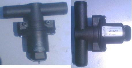

mkt Posted May 14, 2008 Share Posted May 14, 2008 (edited) Acum o saptamana ma plangeam de o instalatie brc stag 100, careia i se montase un motoras de Stag 2L . Am fost azi la instalatori si l-au inlocuit cu unul pt stag 100, au reglat masina de pe calculator , conectata si la analizorul de gaze.Dupa ce au refacut amestecul de gaz/aer parca nici nu mai miroase asa de tare in masina, oricum ramane de ..."adulmecat". In concluzie se poate...doar ca din mai multe incercari. In poza este noul motoras. Edited May 14, 2008 by mkt Link to comment
