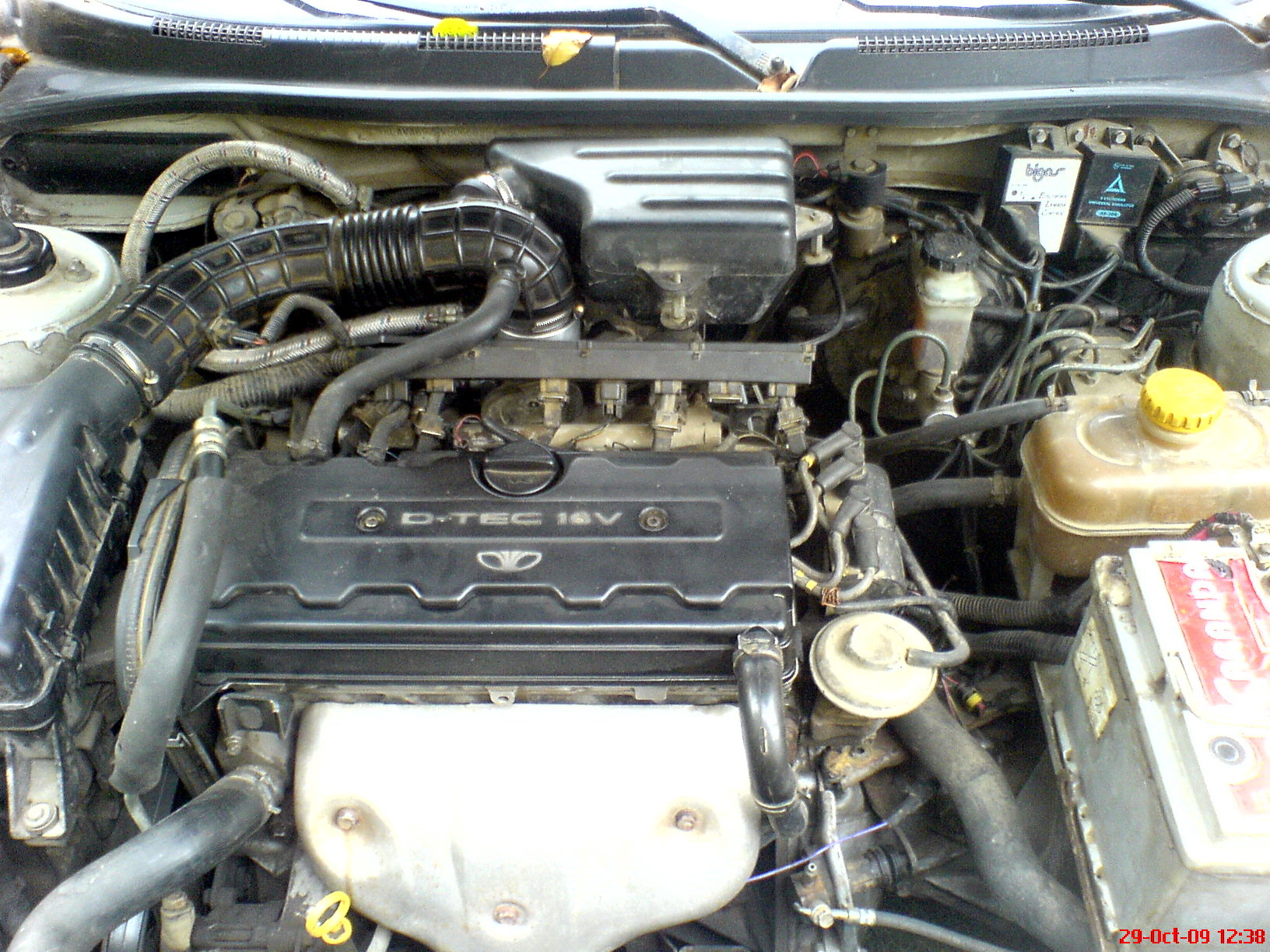

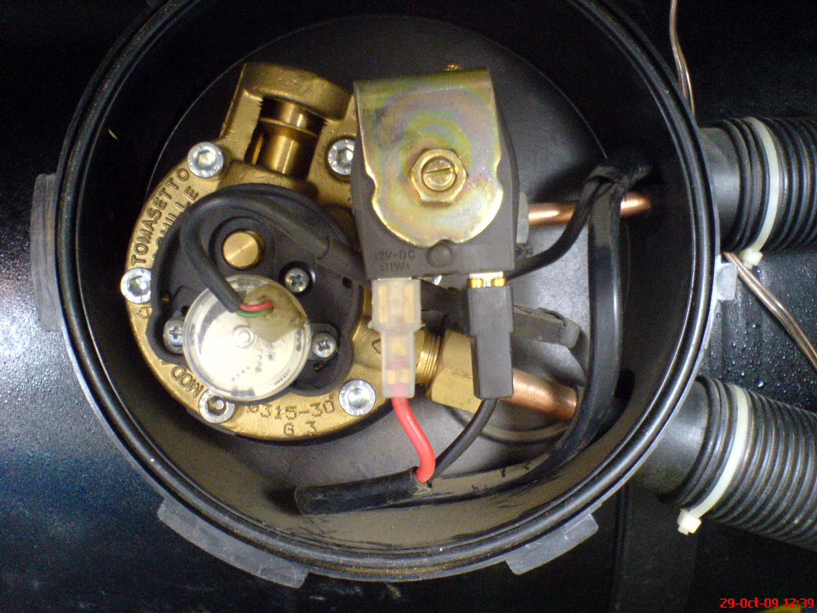

marianm Posted October 28, 2009 Share Posted October 28, 2009 (edited) sper să postez unde trebuie... azi,Leganza mea a primit instalaţie GPL Tomasetto 2901... aceasta se compune din: - rezervor MSM 300 de 55 l -Multivalava Tomasetto 300 -reductor Tomasetto -comutator STAG 300 E8-67R01-4289-fabricat Polonia-carcasă aluminiu,etanşă... -injector Valtek E4-67R -filtru Certools E206R -dispozitiv alimentare Tomasetto E-8-67R01 -duze de 2 mm... -butonul de trecere pe gaz ,cam 1,5/1,5 cm,montat sub scrumieră spre şofer...discret,,LED-urile pe timp de noapte nu deranjază,pe timp de zi,perfect vizibile... -buşonul de umplere monntat discret lîngă buşonul de alimentare cu benzină,mufa la purtător... durata de montaj=4 ore/ doi meşteri preţ 2.350 lei am alimentat prima oară cu 10 litri GPL Rompetrol şi mi s-a reglet(!?!?) nivelul de gaz în rezevor... durata de reglare(să zic aşa...)a instalaţie,verificare la diverse regimuri de turaţie 1,5-2 ore trecerea pe gaz este setată la 40 grade şi 2000 rotaţii după reglare,am fost întrebat dacă purjem gazul din rezervor şi să alimentăm,urmănd să circul cu maşina în stilul meu de mers.am făcut acest lucru,am alimentat din nou cu 6 litri(se uita tipul de la pompă...ia uite şi ăsta...bagă 6 litri de gaz în Leganza) am mers puţin prin oraş,cam 2,5 km cu un semafor,şi la regim de 90-120 km/h cu un vârf de 170 km/h în afară, până a piuit şi a trecut pe benzină am făcut 63 km...cei de la service au zis că după 500-800 km parcurşi o să mi se mai reducă consumul... dacă o să fie aşa,sunt foarte mulţumit... vă spun că nu simt diferenţă între mersul pe gaz şi benzină iar cei ce mi-au montat-o au făcut o lucrare super...îi felicit ,le mulţumesc şi pe această cale! service-ul unde am instalat GPL este în Craiova,str.Râului nr.301-SC Sonbo Internaţional Trading SRL.tel. 0745.792608-Alin dacă postarea numelui firmei şi a nr. de telefon este considerată reclamă şi este interzis,rog moderatorii şă editeze postul şi să considere că am făcut acest lucru numai pt. a ajuta pe cei ce eventual au nevoie de un service pt. instalări GPL... Edited October 28, 2009 by marianm Link to comment
