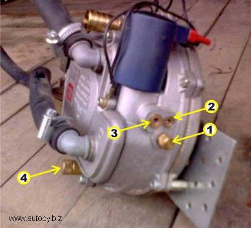

valifilioreanu Posted May 21, 2010 Share Posted May 21, 2010 Salut, ma poate ajuta cineva cu sfaturi , cum sa reglez plamanul ptr a-mi tine ralanti-ul? Este vorba de o inst BRC AT90E cu modul Lambda Blitz. Plamanul arata ca in poza, ce face fiecare surub in parte si cum se regleaza? Masina este un Renaul Laguna motor 2.0, 8 V. Link to comment
