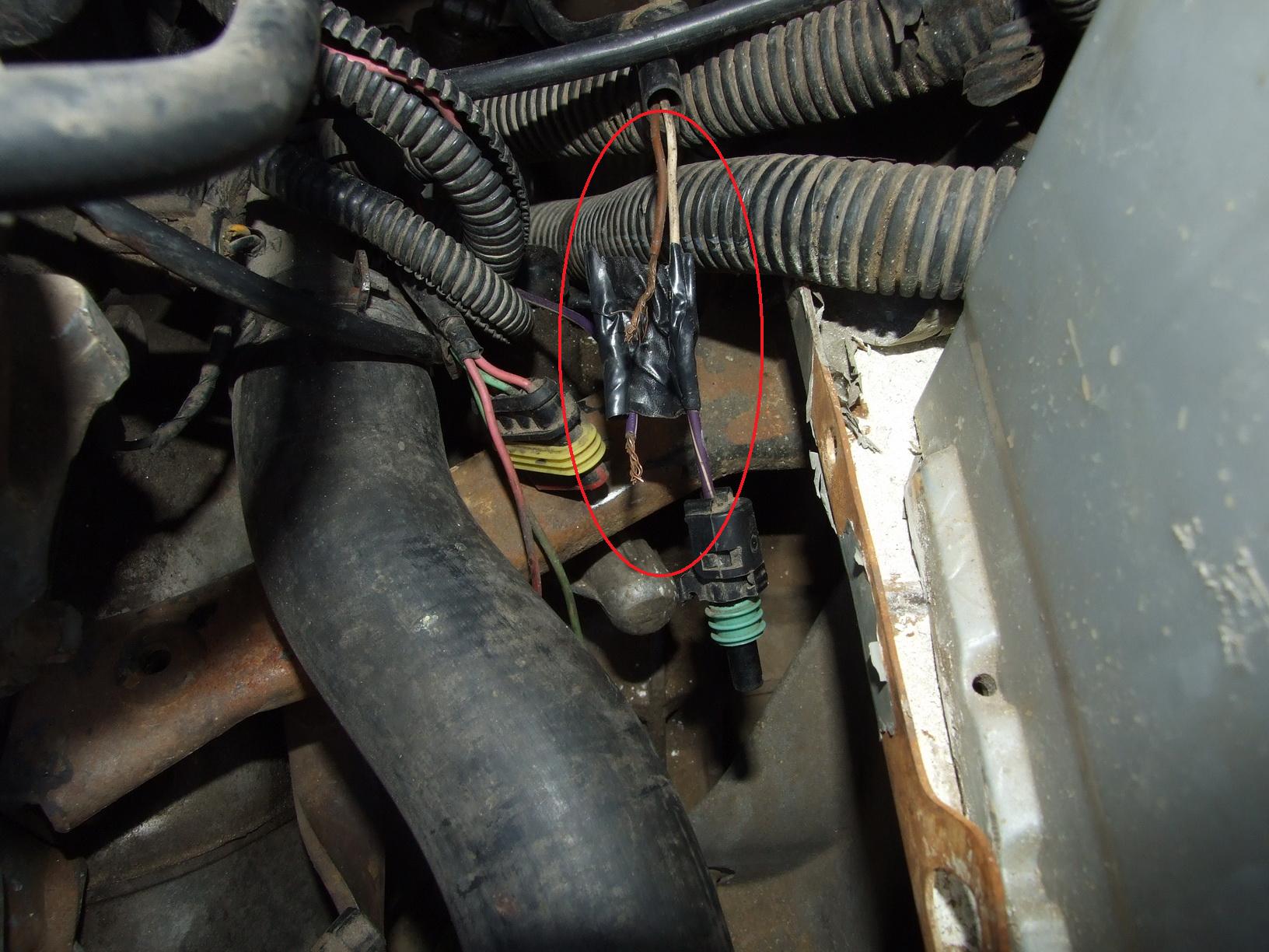

Amentys Posted August 9, 2010 Share Posted August 9, 2010 Salut, am cateva nelamuriri cu privire la instalatia mea: 1. Avand in vedere ca nu mai am catalizator, care ar fi cea mai buna procedura de reglare a relanti-ului ? 2. Cum ar trebui sa leg firele din imaginea de mai jos? Cei care au montat instalatia (in urma cu 6 ani), ori au intrerupt de tot circuitul sondei lambda catre ecm masinii, ori s-a desprins firul mov de cel maro (care vine de la calculatorul instalatiei gpl) in urma vreunei interventii la motor sau cutie. Ce importanta are legatura dintre sonda lambda si instalatie, avand in vedere ca aceasta nu are motoras pas cu pas, ci robinet pt debit? Link to comment
