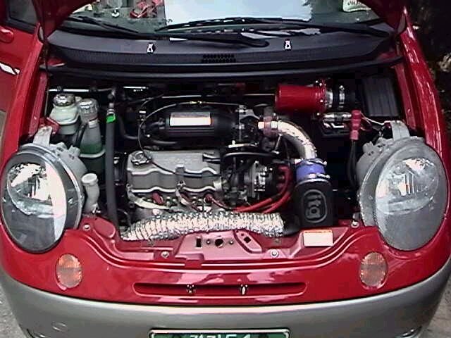

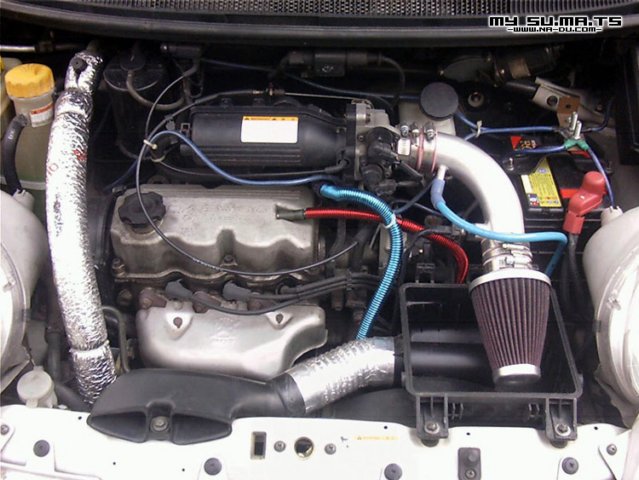

andreib Posted March 3, 2005 Share Posted March 3, 2005 (edited) M-am pus pe treaba si am gasit mai multe idei de admisie a aerului cu filtru sport(conic). Atasez niste poze sa-mi spuneti care credeti ca este mai buna. PS: Cam cat ma ajunge un filtru aer sport conic? Edited March 3, 2005 by andreib Link to comment
FLEX Posted March 4, 2005 Share Posted March 4, 2005 Problema cea mai mare e izolarea filtrului de aerul cald degajat de esapament, precum si pozitionarea filtrului cit mai in bataia vintului. Locul de sub capota fiind mic, eu as alege varianta Matizului alb, cu o protectie suplimentara la scutul de caldura al galeriei de evacuare (inca o tabla, prinsa peste cealalta, de exemplu ...). andreib si Vaxxi, puneti pozele inapoi, nus' de ce la lipire au disparut Link to comment
