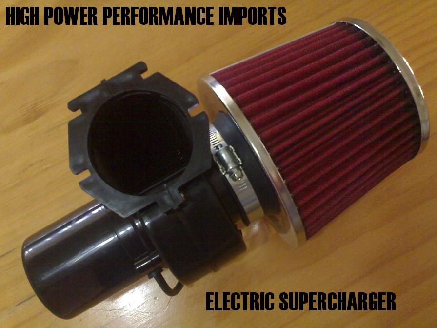

srulz Posted March 22, 2010 Share Posted March 22, 2010 (edited) Salutare ! Vroia cineva sa testeze o turbina electrica... ceva rezultate ? Unde gasesc ceva care sa si faca ceva... adica sa creeze o presiune pozitiva in galeria de admisie... Ce am vazut pana acuma sunt niste pocnitori de ventilatoare bune pe post de ventilator... debitul de aer fiind o gluma proasta, practic paletii erau invartiti de fluxul de aer admis in motor... in fine, stie cineva sa existe vreo solutie de supraalimentare electrica la benzinare ? Ma gandesc ca asa ceva (daca exista) ar ajuta mult mai mult decat un filtru de aer sport... In fine, are idee cineva despre asta: Magnum electric boost... Edited March 22, 2010 by srulz Link to comment
augustinionut Posted March 22, 2010 Share Posted March 22, 2010 Io zic sa-i intrebi mai intai daca au montat si daca au functionat pe matiz Link to comment
srulz Posted March 24, 2010 Share Posted March 24, 2010 Pai, ei spun ca au montat pe mai multe masini (pana in 1.6-1.8 L) cu rezultate... Teoretic, daca suflatoarea e in stare sa bage ceva aer in plus la un Logan 1.4 sau Opel Astra 1.6 16V, la un Matiz cu 0.8L ar trebui sa fie mare diferenta. Mai ramane sa aflu ceva caracterisitici (debit de aer, turatia ventilatorului, ce putere consuma, ce se intampla cu MAP senzorul in momentul in care in galeria de admisie nu mai am vacuum ci presiune, etc...). Oricum, probabil nu au montat pe Matiz asa ca nici nu ma astept sa aflu ceva concret... Proba e singura metoda concludenta, chestia e ca se face pe bani... adica ai mei... Link to comment
Salex Posted March 24, 2010 Share Posted March 24, 2010 Daca ar fi sa faci un test gratis ar fi OK. Altfel, doar poza cu Loganul rosu este suficienta pentru a pune sub semnul indoielii "fisa tehnica" Link to comment
VAXXi Posted March 24, 2010 Share Posted March 24, 2010 Bre, cauta o carte numita Turbochargers scrisa de Hugh MacInnes, si o sa vezi ca aia povestesc povesti, doar-doar de-or pacali lumea sa cumpere. Motoru' de Matiz are 0.8 litri, deci cam 48 de cubic inches, adica 0.028 cubic feet. Volumul de aer ideal e 0.028 * rpm de putere maxim (sa zicem 5000) / 2, deci 70 de cubic feet de aer pe minut; 1982 de litri de aer pe minut. Da' n-ai randament de 1, asa ca punem 0.8 coeficientul, deci ramai cu vreo 55-60 de litri pe minut trasi normal de motor. Iar tu vrei ca un ventilator cat ala de calculator pus in laterala traseului de aer sa-ti dea cei 80-90 cfm necesari pentru forced air intake ? e hilar. In plus, din start denumirea unui ventilator cu titlul de "turbina" iti spune multe despre cate stiu baietii aia (iar daca stii ce presupune un kit de turbocharger, iti dai seama ca NU ARE CUM SA COSTE DOAR 100 DE EURO). Cea mai buna metoda de crestere a performantei fara investitii serioase - racirea temperaturii aerului de admisie. Si cu sculele de-acasa si proiectarea pe hartie aplicate in fata blocului, e cam greu sa scoti rezultate mai bune decat inginerii care-au proiectat masina. Link to comment
srulz Posted March 24, 2010 Share Posted March 24, 2010 (edited) Ehei, test gratis ... nu se mai gaseste asa ceva ca e criza ... Baietii zic ei, ca fac teste dyno, pe banii clientului si mai spun ca aportul de putere e garantat cu o marja de eroare de 25% fata de cat spun ei ca ar creste... Sincer sa fiu nu prea ma incred in poze si probabil o sa mai astept... Daca ii intreb de Matiz, probabil vor face glume... desi asa am patit si anul trecut cand am luat un kit bixenon + faruri noi (umblu mult noaptea) si pot sa spun ca a meritat investitia, desi, majoritatea faceau mistho-uri ieftine, dar, dupa ce am pus masina langa alt Matiz cu halogene, s-a cam dus si bascalia. Stiu ca majoritatea incercarilor cu astfel de suflatori au fost sortite esecului, mai ales ca la un moment dat, ventilatorul insusi, ajunge sa fie obstacol in curgerea aerului si cei mai multi au fost de acord ca doar un filtru conic da mai multe rezultate decat o suflatoare electrica. Eram doar curios sa aflu, daca, intre timp a mai aparut ceva nou pe partea asta de turbo electric (de exemplu, cand au aparut kiturile xenon aftermarket, erau niste pocnitori, acum insa se gasesc si de calitate...). Tocmai, pentru ca stiu ca la un motor de 0.8 L, 4 timp, ai nevoie de 0.4 L aer aspirat la 2 rotatii, deci cam 2000 L/min la 5000 rpm , de aia ma tot minunez cand unii afirma ca au adaugat 18 CP la un motor de Opel 1.6L 16V de 100 CP... Poate au inventat ei vreun motor electric de 30.000 rpm cu asa debit de aer... ) Edited March 24, 2010 by srulz Link to comment
