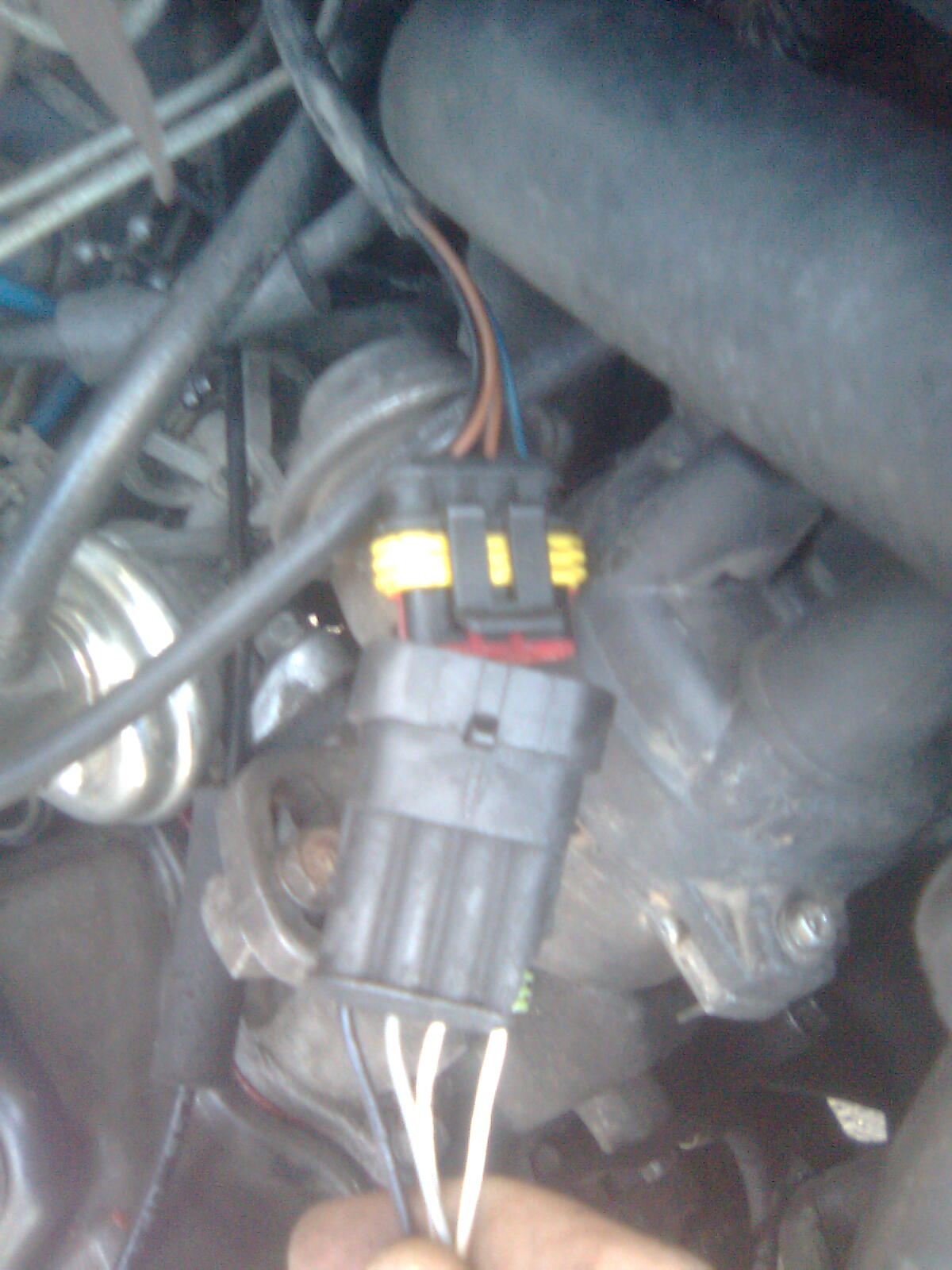

Dr.L Posted October 29, 2010 Share Posted October 29, 2010 Cine nu se descurca cu carburatorul,poate merge la carbotest la AMG pantelimon. E 150 ron operatia,3 luni garantie.Se desface carburatorul,se curata si se pune pe banc. Atentie,sa cumparati garniturile de dinainte,ei nu au asa ceva! Si nici stroboscop n-au. Persoana de contact Costel 0723572589. Acum,problema mea e ca la unitatea lovato numai ledurile verde+galben stau aprinse,indiferent de ce face motorul! (la soc,la accelerare,la frana de motor,fara fisa nr 3...). De unde se poate trage? De la insasi unitate sau de la sonda lambda? O sa curat toate mufele,poate,poate... Link to comment

Dr.L Posted October 31, 2010 Share Posted October 31, 2010 Am verificat azi si e intr-adevar sonda de vina! La un moment dat cand bagam mufa a indicat ce trebuie,dupa care a murit de tot. Restul instalatiei e in ordine Acum,sonda merge luata de la dezmembrari (daca e prea scumpa de noua,sau daca nu se gaseste)? Si daca da,cum se poate masura la rece? Ms! Link to comment
ToPser Posted October 31, 2010 Share Posted October 31, 2010 Deci a fost sonda ! La rece nu prea ai ce sa masori poate fata de una noua ,la tico este tot cu petru fire ca la Matiz ? Atunci pe doua ai o rezistenta de incalzire pe celalante doua ai semnal de 0-1 V ! Link to comment
Dr.L Posted October 31, 2010 Share Posted October 31, 2010 Da,are 4 fire. Ms de informatii,o s-o masor si pe a mea,sa vad ce semnal (nu) da "> Sa inteleg ca se poate inlocui cu una de matiz? Link to comment

Dr.L Posted November 3, 2010 Share Posted November 3, 2010 (edited) Am masurat azi si la Tico E2 sonda e alimentata continuu (atat la pornire,cat si dupa un drum(1km) si dupa ce porneste ventilatorul stand pe loc). Daca desfaci unitatea lovato,s-ar putea sa vezi ca sonda e pusa direct pe contact. Daca n-ai unitatea,o s-o desfac p-amea,dar cand o sa am timp (se desface usor!). Am montat o sonda de matiz. Asta are firele mai scurte si mufa usor diferite,asa ca am folosit mufa si firele din vechea sonda. Problema e ca la pornire(soc,cu sonda incalzita) imi apara 0,9V iar dupa ce socul nu mai e imi apare 0,8V. La acceleratie brusca amestecul saraceste mult (0,2-0,3v),dupa care revine la amestec bogat. Daca frana de motor e scurta,nici nu se sesizeaza diluarea amestecului (0,7v). D-aia la acceleratie intai scade turatia,dupa care creste... Prea complicata instalatia asta,cand nu merge corect A 2-a sonda de apa nu era pentru AC? Edited November 3, 2010 by Dr.L Link to comment
ToPser Posted November 4, 2010 Share Posted November 4, 2010 (edited) Probabil ca da ,eu am banuit ca are leg cu unitatea Lovato !Care sunt firele de semnal si care de rezistenta ? Gata ,firele albe sunt rezistenta are 9 ohm deci cam 15 W !Probabil ca negru e minus si gri plus ! Edited November 4, 2010 by ToPser Link to comment
Dr.L Posted November 4, 2010 Share Posted November 4, 2010 Da,albele sunt incalzirea. Dar cel negru e + si cel gri e - ul sondei! Exact asa sunt si conectate firele si indicatia aparatului de masura. Poti s-o verifici pe aragaz La sonda de matiz,rezistenta e de 10 ohmi,iar la cea veche de tico e de 4 ohmi Si da,unitatea lovato primeste semnal de la sonda,il afiseaza pe leduri si regleaza ceva (ce anume nu mai stiu). Sa inteleg ca vrei sa-ti faci ticoul E2? Link to comment
