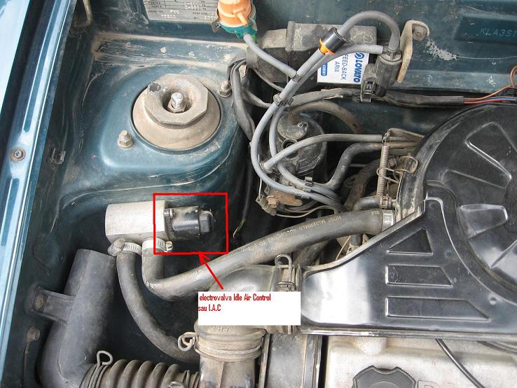

Kinetix Posted November 16, 2010 Share Posted November 16, 2010 Nu stiu cum e aprinderea la FZR (E CDI, are convertor CC-CC sau e TCI?), dar ar fi interesant de implementat la Tico o aprindere "inteligenta". Nu ca asta originala ar fi rea, dar se poate si un pic mai bine probabil. Insa investitia nu e justificabila decat la un pasionat sadea. Pe de alta parte, nu e nici un mister cu privire la manifestarea motoarelor cu unitate Lovato. Daca decuplezi unitatea, electrovalva IAC ramane pe inchis tot timpul, astfel ca dozajul amestecului este facut doar de carburator in orice regim de functionare. Daca reglajele sunt bine facute, motorul nu trebuie sa se opreasca in nici un regim. Toate cele bune. 1 Link to comment

Kinetix Posted November 17, 2010 Share Posted November 17, 2010 Unitatea lovato controleaza prea putin din bunul mers al motorului.Ori ca e inchis iacul ori ca e deschis,nu ar avea motiv motorul sa se opreasca.Parerea mea.In ezitari la acceleratie ar avea ceva legatura.. Ia sa ne mai gandim un pic... Manifestarea neplacuta de care vorbim este oprirea motorului la ralanti (franare brusca). Pai, din cate stiu eu, la ralanti motorul e cel mai sensibil la aer fals care poate intra prin neetanseitati. De ce? Pentru ca la ralanti intra foarte putin aer pe langa clapeta de acceleratie, iar putin aer fals reprezinta de fapt un mare procent din aerul total care ajunge la cilindri si astfel modifica substantial calitatea amestecului si inflamabilitatea lui. Deci daca IAC-ul nu inchide etans sau este surprins pe deschis (chiar partial) atunci cand se inchide brusc clapeta de acceleratie (ca la franarea brusca), atunci motorul se va "balbai" sau chiar se poate opri. Imi pare rau pentru rotita, insa sunt sigur ca se poate gasi o solutie. Daca as avea piesa in fata probabil as face o schita de ceva adaptare care sa poata fi realizata la strung. Dar poate o faci si singur. Succes! 1 Link to comment

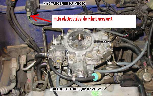

Kinetix Posted November 18, 2010 Share Posted November 18, 2010 Salut. Nu-mi mai spune "mestere". Cineva ar putea crede ca sunt mecanic auto, ceea ce nu e adevarat. Incearca asa: 1) verifici daca clapeta de soc inchide bine la rece. Daca nu, o reglezi. Daca da, atunci 2) scoti mufa electrica de la electrovalva de ralanti accelerat (vezi poza), dai doua "sprituri" si pornesti motorul (nu mai apesi acum acceleratia). Daca se tureaza bine, ok. Daca nu, atunci 3) ridici turatia de ralanti la rece din "surubul lui Pepino". Daca se tureaza bine, dar tot se opreste la scurt timp dupa pornire, atunci 4) imbogatesti un pic amestecul la ralanti din surubul corespunzator (cel cu tija flexibila), pe care il rotesti in sens antiorar o jumatate de tura. Daca problema persista, mai desurubezi inca un sfert de tura si verifici din nou. Asigura-te ca ai pus clapeta selectoare pe pozitia "winter" Dupa ce termini reglajul si iti merge bine, montezi la loc mufa de la electrovalva de ralanti accelerat. Asteptam rezultatele. Succes. Link to comment

danutzu_72 Posted November 19, 2010 Share Posted November 19, 2010 Salut. Nu-mi mai spune "mestere". Cineva ar putea crede ca sunt mecanic auto, ceea ce nu e adevarat. Incearca asa: 1) verifici daca clapeta de soc inchide bine la rece. Daca nu, o reglezi. Daca da, atunci 2) scoti mufa electrica de la electrovalva de ralanti accelerat (vezi poza), dai doua "sprituri" si pornesti motorul (nu mai apesi acum acceleratia). Daca se tureaza bine, ok. Daca nu, atunci 3) ridici turatia de ralanti la rece din "surubul lui Pepino". Daca se tureaza bine, dar tot se opreste la scurt timp dupa pornire, atunci 4) imbogatesti un pic amestecul la ralanti din surubul corespunzator (cel cu tija flexibila), pe care il rotesti in sens antiorar o jumatate de tura. Daca problema persista, mai desurubezi inca un sfert de tura si verifici din nou. Asigura-te ca ai pus clapeta selectoare pe pozitia "winter" Dupa ce termini reglajul si iti merge bine, montezi la loc mufa de la electrovalva de ralanti accelerat. Asteptam rezultatele. Succes. sall kinetix,am sati povestesc ce am reusit sa fac azi!! Iti voi spune exact ordinea operatiunilor asa cum le am facut!!1-am mai strans un pic cam 2ture de filet surubul de la cablul de acceleratie! 2- ampornit masina am asteptat pana sa deschi aproape complet clapeta socului automat pt a ma convinge ca funct corect 3-in tot acest timp parca siar fi luat zborul asa de turata era.am slabit 7,8 ture surubul de relanti la rece,pana am obtimut o turatie cat de cat scazuta,ap[r 1200rot,dupa care am mai actionat si asupra surubului de amestec cel cu capisonul ala si tija,pana a scAZUTla aproximativ 9-950rot.Mentionez ca am invartit cam 7,8,9 ture pana a scazut turatia si am obtinut un mers rotund!!! ACUM KINETIX ce ma framanta e faptul ca am reusit sa scap de turatie DAR nu cumva ma va rupe consumul cumva??? vreau sati spun ca la carburator nu sa prea umblat la reglaje pina acum,iar de consum ce sati spun=3,8-4 la drum intins cu viteza de pina la 110km,iar in oras undeva la 5,5-6!!PE proba,de mai muylte ori!! te rog mult,spunemi parerea ta vis-a-vis de aceasta problema!!astept raspunsul tau~!!! te salut Link to comment

cipu Posted November 19, 2010 Share Posted November 19, 2010 Sal kinetix trebuie sa schimb supapa de aer si furtunasul de la capac culbutori si mecanicul a zis cami face reglajele bune nu stiu care este iacul pune o poza mersi Link to comment
