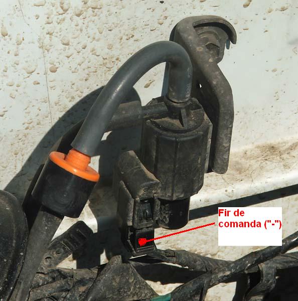

vinkator Posted November 23, 2010 Share Posted November 23, 2010 (edited) Salut. Nu-mi mai spune "mestere". Cineva ar putea crede ca sunt mecanic auto, ceea ce nu e adevarat. Incearca asa: 1) verifici daca clapeta de soc inchide bine la rece. Daca nu, o reglezi. Daca da, atunci 2) scoti mufa electrica de la electrovalva de ralanti accelerat (vezi poza), dai doua "sprituri" si pornesti motorul (nu mai apesi acum acceleratia). Daca se tureaza bine, ok. Daca nu, atunci 3) ridici turatia de ralanti la rece din "surubul lui Pepino". Daca se tureaza bine, dar tot se opreste la scurt timp dupa pornire, atunci 4) imbogatesti un pic amestecul la ralanti din surubul corespunzator (cel cu tija flexibila), pe care il rotesti in sens antiorar o jumatate de tura. Daca problema persista, mai desurubezi inca un sfert de tura si verifici din nou. Asigura-te ca ai pus clapeta selectoare pe pozitia "winter" Dupa ce termini reglajul si iti merge bine, montezi la loc mufa de la electrovalva de ralanti accelerat. Asteptam rezultatele. Succes. Salutare, ce eveniment declanseaza electrovalva de ralanti accelerat ? Eu pana acum credeam ca e pentru marirea ralantiului in momentul pornirii a/c , mai are si alt rol la pornire ? Eu mi-am pus instalatie de A/C (modelul meu nu avea) , iar cand apasam pe butonul de A/C nu se tura motorul, asa ca am luat direct din buton un fir si l-am conectat la electrovalva iar cand apas pe A/C o comanda pe direct. Acum ma gandesc ca am facut o prostie daca mai are si alt rol... Later Edit : Am mai rascolit pe forum si am gasit ce face electrovalva(cand este detectata turatie scazuta se declanseaza) ,dar nu inteleg ce anume o declanseaza .? La modelul meu nu am aprindere electronica(delco fara platina cu senzor) , atunci ce anume detecteaza turatia scazuta ? Edited November 23, 2010 by vinkator Link to comment
Kinetix Posted November 23, 2010 Share Posted November 23, 2010 (edited) Pai aia e o electrovalva de vacuum. Marimea vacuum-ului din galeria de admisie este monitorizata de electrovalva prin unul din furtunasele care vin la ea. Cand apare conditia prestabilita (actionare A/C sau turatie scazuta), electrovalva comuta traseul de vacuum pe furtunul capsulei mici din partea dreapta-jos a carburatorului. Aceasta, la randul ei, actioneaza clapeta de acceleratie. Toate cele bune. P.S: Nu mai cita integral mesajul anterior. Forumul risca sa devina foaaarte stufos... Edited November 23, 2010 by Kinetix Link to comment

b52jgp Posted November 26, 2010 Share Posted November 26, 2010 Daca este vorba de electrovalva din poza ea se cupleaza la pornire 1-2 sec sau daca ai AC atunci cand cupleaza compresorul, am mai intalnit la mine si cazul in care motorul tinde sa "moara" se cupleaza sa accelereze motorul un pic, ea acctioneaza asupra clapetei de acceleratie in partea dreapta a carburatorului, prin intermediul unei valve vacuumatice, acolo exista si un reglaj din care se poate regla turatia, mufa are doua fire, firul dinspre habitaclu este cu + permanent iar cel dinspre fata masinii cu minus (firul de comanda), eu am legat acel fir printr-un buton la masa, cu ajutorul lui tineam motorul turat dimineata cand nu functiona socul automat. Link to comment

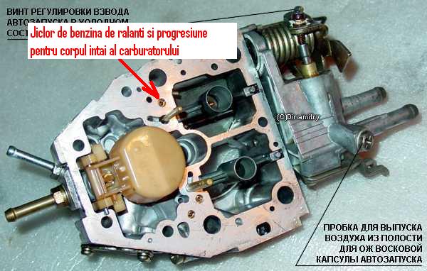

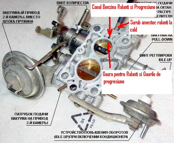

Kinetix Posted November 26, 2010 Share Posted November 26, 2010 (edited) Bine. Acum, cu electrovalva de benzina anclansata (cu plusul pe ea), baga un tubusor de plastic (cauciuc) in locul jiclorului de benzina de ralanti si sufla in el (vezi poza). Ar trebui sa treaca aerul. Daca nu, fie electrovalva are tija blocata, fie canalul este infundat. Apoi verifica si canalul de benzina si gaurile de progresiune din "talpa" carburatorului (vezi poza). P.S: Surubul de (turatie) ralanti la cald trebuie strans daca vrei sa creasca turatia. Cel de amestec trebuie desfacut daca vrei sa imbogatesti amestecul. Succes. Edited November 26, 2010 by Kinetix Link to comment
lughy Posted November 26, 2010 Share Posted November 26, 2010 Bine. Acum, cu electrovalva de benzina anclansata (cu plusul pe ea), baga un tubusor de plastic (cauciuc) in locul jiclorului de benzina de ralanti si sufla in el (vezi poza). Ar trebui sa treaca aerul. Daca nu, fie electrovalva are tija blocata, fie canalul este infundat. Apoi verifica si canalul de benzina si gaurile de progresiune din "talpa" carburatorului (vezi poza). P.S: Surubul de (turatie) ralanti la cald trebuie strans daca vrei sa creasca turatia. Cel de amestec trebuie desfacut daca vrei sa imbogatesti amestecul. Succes. DAP..am incercat sa suflu prin ele si trecea aerul.Tija aceea care intra de la electrovalva am verificat o scoasa si se declanseaza.In legatura cu surubul de turatie relanti la cald am strans de el destul zic eu,chiar acum o sa ma duc si o sa l strang la maxim sa vedem daca apare vreun rezultat si o sa mai dau drumul si la cel de amestec. Link to comment
