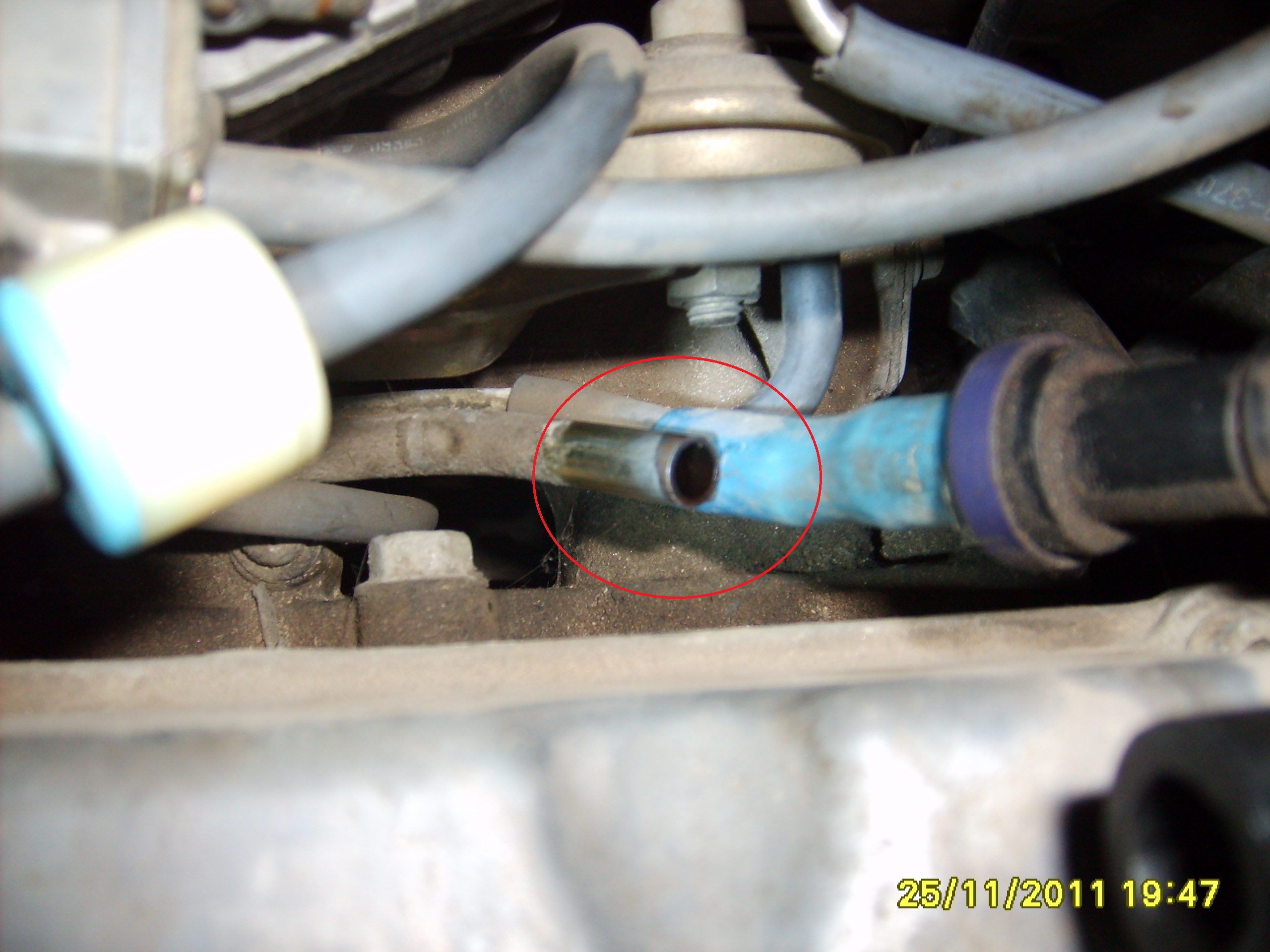

lughy Posted November 27, 2010 Share Posted November 27, 2010 MULTUMESC TUTUROR CELOR CARE M AU AJUTAT IN SEPCIAL LUI cgamberea ! am avut un furtun care era taiat si pierdea aer in spatele galeriei si de aceea nu mergea la relanti! Link to comment
cgamberea Posted November 27, 2010 Share Posted November 27, 2010 <br><br><br>ok nu ai pentru ce, te astept sa facem si ceasul de temperatura. Link to comment
ToPser Posted November 27, 2010 Share Posted November 27, 2010 On 11/27/2010 at 12:18 PM, lughy said: MULTUMESC TUTUROR CELOR CARE M AU AJUTAT IN SEPCIAL LUI cgamberea ! am avut un furtun care era taiat si pierdea aer in spatele galeriei si de aceea nu mergea la relanti! Deci a fost aer fals ,mai precis ce futun era taiat ? Link to comment
lughy Posted November 27, 2010 Share Posted November 27, 2010 On 11/27/2010 at 2:55 PM, ToPser said: Deci a fost aer fals ,mai precis ce futun era taiat ? Dap cel din spatele galeriei acela micut si negru care facea legatura cu furtunul care ducea la electiovalva aia din partea stanga a carburatorului...! acum merge ok,,,,dar trebuie reglat la relanti ca imi trepideaza.Faza nasoala e ca mi s a rupt sarmulita de la reglaj amestec si acum pana maine cand o sa mi comand nu am ce face ! Ms si tie Topser pt timpul si rabdarea acordata! Link to comment

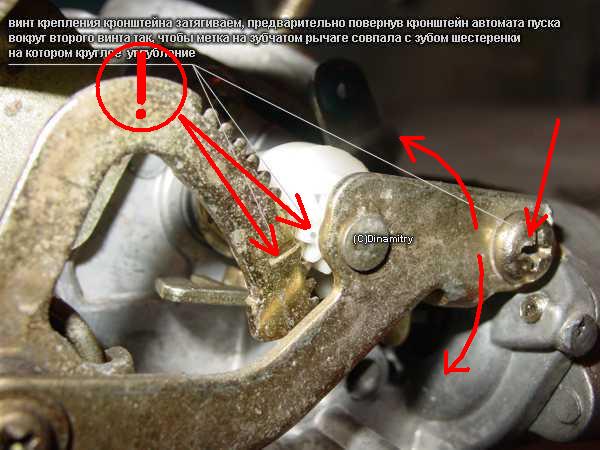

vinkator Posted November 29, 2010 Share Posted November 29, 2010 Salutare ..din nou . Legat de pornirea cand este mai frig afara: vechea problema cu pornitul la rece si apoi opritul imediat (de 2 ori trebuie sa ii dau pana sa fie ok ). Carbul e ok, la cald merge super n-am probleme, socul automat functioneaza ok (se tureaza bine dupa ciclul de oprire imediata ) . In acest sens am marit amestecul putin cate putin(am rotit surubul in sens trigonometric pana nu prea se mai opreste,cel putin se comporta mult mai bine) , dar a aparut alta problema acum si anume ca acum la cald cu surubul de ralanti la cald desurubat maxim sta turata peste cat trebuie(cam 1100 rpm) . Mai mult nu pot sa-l slabesc(clapetele sunt inchise la maxim), dar ramane turata . Daca strang surubul de amestecul pot regla ralanti-ul cum trebuie dar se opreste cand e rece imediat. Cum rezolv compromisul asta ? . Ma gandeam sa mai reglez din tija socului automat (sa tina si mai mult clapeta deschisa cand porneste la rece) ??? Link to comment
Tetea Posted November 29, 2010 Share Posted November 29, 2010 (edited) Ti-as recomanda sa procedezi cam asa: regleaza-l la loc sa mearga bine cand e motorul cald. Motivul pentru care se opreste imediat dupa pornirea la rece este urmatorul: clapeta de soc este actionata elastic de catre pinionul ala de plastic alb prin intermediul unui arc spiral aflat in el care-i permite clapetei sa se deschida putin la pornire ca masura antiinecare. Arcul ala spiral fie s-a slabit putin si sub actiunea aerului absorbit clapeta de soc se deschide prea usor si prea mult saracind astfel amestecul, fie pinionul nu are pozitia corespunzatoare pe sectorul dintat si clapeta de soc sta putin deschisa (cu motorul rece trebuie sa fie complet inchisa). Pentru remedierea problemei ti-am atasat o poza binecunoscuta care arata cum trebuie pozitionat pinionul pe sectorul dintat. Tensiunea acelui mic arc spiral si deci masura in care clapeta de soc poate fi putin deschisa de catre curentul de aer se regleaza slabind surubul indicat cu sageata si actionind sus-jos capatul piesei pe care acel surub o fixeaza. Din tija socului automat (mai exact din surubul pe care acea tija il impinge se regleaza doar timpul dupa care clapeta de soc va fi complet deschisa (3-4 minute pe vrme rece e bine). Ca sa verifici totusi ca reglajul necesar e cel pe care l-am descris, fa asa: scoate filtrul de aer si, cu motorul rece tine clapeta de soc apasata cu degetul ca sa stea inchisa in timp ce rogi pe cineva sa dea la cheie. Pun prinsoare ca motorul nu se va mai opri imediat. Succesuri. P.S. N-am descris nimic nou, tot ce am zis ai fi gasit si singur daca studiai bine pe aici, problema a fost dezbatuta si razdezbatuta. Edited November 29, 2010 by Tetea Link to comment
