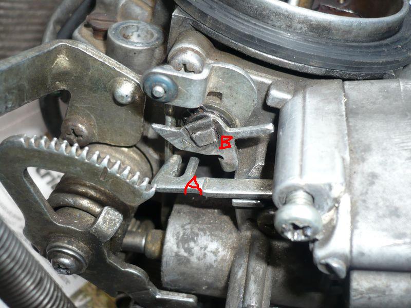

nina1971 Posted March 15, 2011 Share Posted March 15, 2011 (edited) Daca ma poate lamuri cineva: care este legatura dintre tija A si cama B din poza cu carburatorul de Tico. Cred ca lipseste ceva, opera a unui mecanic idiot. Urmarea este pornire grea si consum foarte mare. Ar fi cel mai bine daca ati putea pune o poza lamuritoare. Edited March 15, 2011 by nina1971 Link to comment
Uncle-Sam Posted March 15, 2011 Share Posted March 15, 2011 Mai trebuia o roata dintata acolo si inca o piesa de legatura prinsa unde ai surubul ala. Vezi cu o pagina in urma ca sunt niste poze. Link to comment
nina1971 Posted March 15, 2011 Share Posted March 15, 2011 Mai trebuia o roata dintata acolo si inca o piesa de legatura prinsa unde ai surubul ala. Vezi cu o pagina in urma ca sunt niste poze. Am fost la service-ul Daewoo din Suceava unde un mecanic priceput in carburatoare de Tico (si posesor de Tico ) a pus toate piesele la locul lor... unele erau puse aiurea )! Dupa montarea carburatorului pe masina am reusit sa pornesc motorul dar turatia la relanti e inca mare si necesita reglaje... din lipsa de surubelnita scurta operatiunea asta o voi face maine dupa o vizita la mecanicul mai-sus mentionat. De notat ca termoelementul de la socul automat functioneaza. Link to comment
