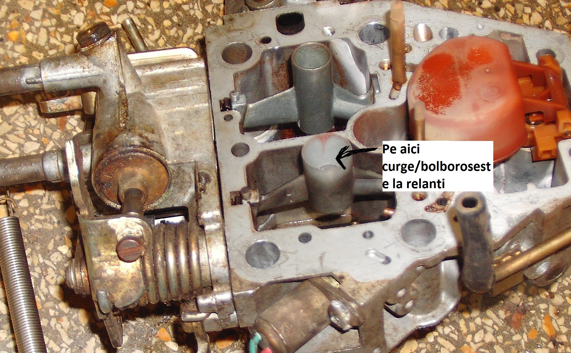

kretu Posted July 20, 2011 Share Posted July 20, 2011 Salutare, Este normal ca pe tubul venturi principal de la prima camera sa curga benzina ca dintr-o seringa fara ac? Asta la relanti si cu clapeta de soc deschisa in pozitie verticala. Motorul merge foarte neregulat indiferent de ce reglaje as face la surubul de co2, mi se pare foarte multa benzina, clapera de sib tub o face "fleasca", bolboroseste rau de pe tevusca aia. Eu ma gandesc ca ar fi de la camera de nivel constant, poate este prea plina si da benzina afara pe acolo, alta explicatie nu gasesc. Vedeti poza atasata. Are cineva indde ce este infundat ? Sau o posibila cauza. Ps. cel mai bine se observa cu o lanterna daca picura pe acolo. Link to comment
Kinetix Posted July 22, 2011 Share Posted July 22, 2011 Pe acolo nu are voie sa traga benzina decat dupa deschiderea clapetei de acceleratie. Fie ca e vorba de o neetanseitate la cuiul poantou, fie ca plutitorul este spart, fie ca reglajul pozitiei clapetei de acceleratie este gresit. Succes! Link to comment
kretu Posted July 22, 2011 Share Posted July 22, 2011 (edited) Plutitorul nu este spart, cuiul poantou inchide bine (l-am verificat cu gura) si clapeta nu este deschisa decat pana la primul orificu, cel cu surubul de co2. Returul nu este infundat. L-am curatat (folosind metoda ciorba de carburator cu detergent de vase) si urmeaza sa il montez pe seara, sa vad cum merge, revin cu noutati. Multumesc Ah si am descoperit de ce este asa nervos ticaila, jiglerul de la camera a doua este schimbat cu unul mai mare pe care scrie 120, banuiesc ca inseamna 1.20 mm, aproape intra un bat de chibrit in el Acum l-am schimbat cu unul mai mic de la un alt carburator tot de tico care este in parametrii conform manualului. A schimbat cineva carburatorul cu altele mai de performanta sa zic asa? de exemplu cu 3 carburatoare de gsxr 600 ? Edited July 22, 2011 by kretu Link to comment
