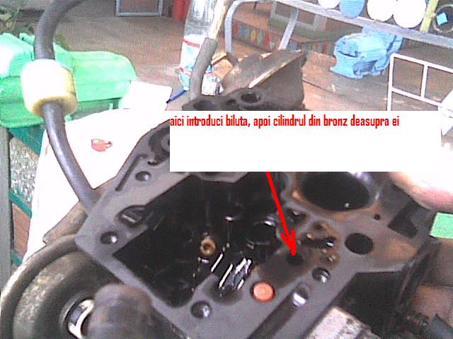

theeumy Posted September 6, 2009 Share Posted September 6, 2009 sal am un tico din 99 , . am desfacut carburatorul sa il curat pt ca dintr-o gresala am pus altceva in loc de benzina , l-am curatat dar a picat din el o biluta si un con de alama si nu stiu de unde .. stie stie cineva pe unde vine biluta aia ..,????? Link to comment
sergiuhusca Posted September 6, 2009 Share Posted September 6, 2009 Cred ca userul Kinetix ar putea sa+ti dea mai multe detalii. Link to comment
Kinetix Posted September 8, 2009 Share Posted September 8, 2009 Iata o poza cu localizarea elementelor (biluta si cilindru) supapei sistemului imbogatitorului la carburatorul de Tico. Spor la treaba! Link to comment
