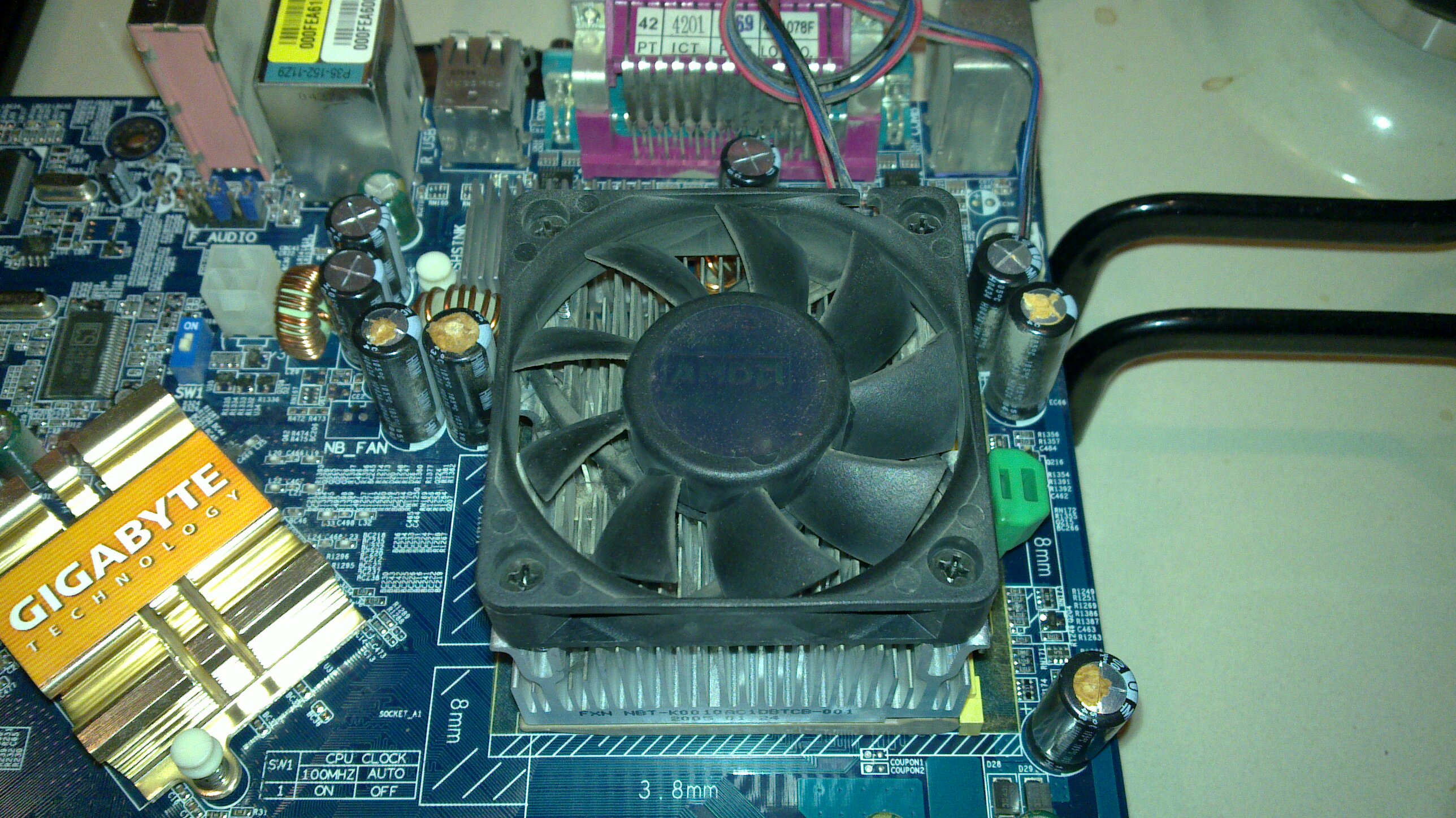

NFS Posted April 2, 2010 Share Posted April 2, 2010 Pai... am facut diverse probe care m-au dus la aceasta concluzie... schimbat sursa (Enermaxu cu una de imprumut), incercat cu vreo 3 placi grafice (2 nvidia si-un ATI), schimbat memorii... iar cand m-am uitat mai bine erau si condensatorii "explodati" in partea de sus unde au crucea aia si cu un fel de spuma bej, uscata. Link to comment
mihai72ro Posted April 2, 2010 Share Posted April 2, 2010 (edited) Mda..banuiesc ca erau condesatorii de langa fazele de alimentare pe langa CPU, sau pe langa slotul placii video. Ar fi reparabila placa, daca intre timp nu ti-ai cumparat alta. Sigur, durata de viata dupa repair este greu de spus care ar mai fi, dar ar ramane o solutie de criza. Daca umflatura este foarte proeminenta, asta a provenit de la socul de tensiune, daca sunt doar cursi este datorita imbatranirii acestora. Edited April 2, 2010 by mihai72ro Link to comment
NFS Posted April 2, 2010 Share Posted April 2, 2010 Nu-s umflati, doar au facut spume la gura. Link to comment

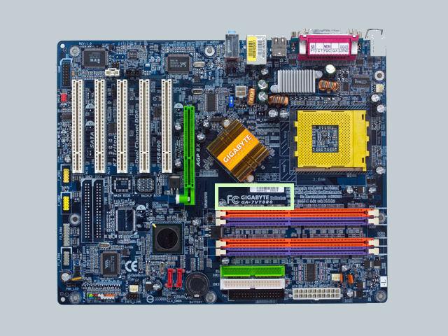

mihai72ro Posted April 3, 2010 Share Posted April 3, 2010 Din cate vad eu este un SK.A KT880-AGP8X (GA-7VT880). De reparat, nu se mai merita. Au aparut 5 generatii de placi peste ea si orice placa video, de generatie noua ai monta (ma refer doar la ATI seria 3-4, pentru va nVidia a renuntat demult la slotul AGP, incepand cu seria 7) procesorul tot nu va fi in stare sa o scaleze la adevarata performanta si asta daca placa de baza are ultima versiune de BIOS updatata si sa o recunoasca; sa zicem ca placa ar fi fost in regula, dar exista riscul ca la un update de BIOS, sa fi cedat. Deci, una peste alta, a fost destul de longeviva (eu am schimbat o gramada la garantie, garantia fiind de 3 ani oferita de Gigabyte si respectata de catre noi, fiind importatori), iar acum trebuie sa schimbi tot ce este mai important: CPU, MB, VGA, DDR, ATX, CASE, DVDRW, adica o alta unitate centrala. Poti pastra vechiul(vechile HDD-uri), dar trebuie sa adaugi o unitate optica pe SATA (nu ai decat un singur IDE pe care vei lega HDD/HDD-urile. Iti scriam dealtfel intr-un post anterior cam despre ce ai avea nevoie. Tinem aproape. Link to comment
NFS Posted April 3, 2010 Share Posted April 3, 2010 ... iar acum trebuie sa schimbi tot ce este mai important: CPU, MB, VGA, DDR, ATX, CASE, DVDRW, adica o alta unitate centrala. Poti pastra vechiul(vechile HDD-uri), dar trebuie sa adaugi o unitate optica pe SATA (nu ai decat un singur IDE pe care vei lega HDD/HDD-urile. Ceea ce am si facut. Am pastrat totusi ATX, CASE si DVDRW, am renuntat in schimb la un HDD IDE pe care l-am inlocuit cu un SSD. Pe SSD am pus sistemul. Din cate vad eu este un SK.A KT880-AGP8X (GA-7VT880). Hmmm... m-am mai uitat o data pe poza sa vad daca scrie modelul placii. Tot respectul! Link to comment
mihai72ro Posted April 3, 2010 Share Posted April 3, 2010 (edited) Nu este o regula unde anume se scrie modelul placii de baza, depinde de designul PCB-ului (placii de baza), sau de la o revizie de BIOS la alta. In cazul tau cred ca este vorba de asa ceva; oricum nu mai conteaza, dar ca idee. Ce sursa folosesti acum?. Ti-ai reparat cumva Enermax-ul? Cred ca ai gresit; ia-ti o sursa din care ti-am zis; nu te juca; ai mai patit-o. Edited April 3, 2010 by mihai72ro Link to comment
