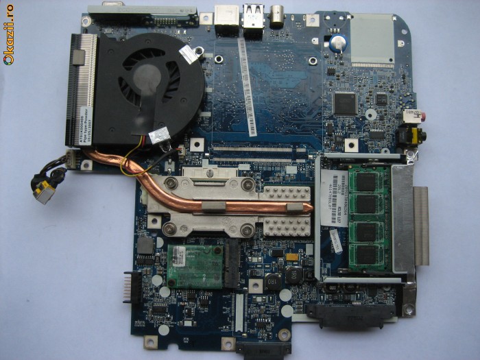

Corneda Posted July 12, 2012 Share Posted July 12, 2012 Am atasat si o poza cu sistemul de racire Link to comment

mihai72ro Posted July 12, 2012 Share Posted July 12, 2012 Vad ca ai atasat o poza de pe Ocazii.ro Este identica presupun cu ce ai tu. Ei bine, curata ventilatorul si grila de evacuare aer cald. Poti deasemenea sa desfaci cele 4 suruburi care iti tine "heat pipe" pe CPU si daca vad bine si un radiator pe chipsetul placii de baza. Iti trebuie alcool izopropilic pentru a curati toata pasta termoconductoare pe CPU si chipset si o carpa foarte foarte fina. O sa o gasesti uscata pe cea veche si de asta aii nevoie de alcool izopropilic, pentru a o indeparta usor. In momentul in care pui pasta cea noua, cantitatea pe fiecare chip in parte trebuie sa fie de dimensiunea unui bob de mazare, pe care o intinzi usor cu degetul, uniform, pe toata suprafata. Dar nu te-am intrebat: ai Windows Vista ca S.O. Ca doar el este capabil sa usuce pasta termoconductoare (consum exagerat de resurse coroborat cu supraincalzire). Daca da, renunta la el! temperatura CPU in idle pentru un laptop trebuie sa oscileze intre 55 si 60 de grade. L.E. Nu am gasit urma de praf pe cooler-ul meu de la laptop, dupa 5 ani de folosinta. Sunt convins ca nu o sa ma credeti. De mentionat ca a lucrat numai in spatiu inchis si in restul timpului a stat numai in geanta cu care a venit. In alta ordine de idei, are cineva idee daca un HP Pavilion DM1 cu AMD 350 se poate overclocka... si cum? Procesorul e la 1.6Ghz si e departe cea mai lenta parte a sistemului. Descarca AMD OverDrive. http://sites.amd.com/us/game/downloads/amd-overdrive/pages/overview.aspx Link to comment

Corneda Posted July 12, 2012 Share Posted July 12, 2012 @Zmeu: Nu il vand, caci altfel imi iau bataie acasa de la prietena (e luat de ea). Multumesc de sfat. Poza este doar pentru exemplificare @Mihai72ro: Iti multumesc pentru indicatii. Voi cumpara pasta termoconductoare pentru a o inlocui pe cea veche. Operatiunea am facut-o la desktop si acolo s-a vazut o diferenta notabila de temperatura. Ca si Os am Win 7, laptopul avand 3 Ghz Celeron cu 2 gb Ram. Per total merge ok, mai ales ca eu nu prea l-am butonat, mai mult a fost folosit pentru Office. Link to comment

Dj_Dark Posted July 12, 2012 Share Posted July 12, 2012 (edited) Ventilatorul din poza e tinut de 3 suruburi, alea trebuiesc desfacute si vei vedea si "pasla" imediat. E o operatiune simpla. Daca in schimb vrei sa desfaci tot ansamblul ai grija la remontare sa nu "ciobesti" procesorul. Eu nu as face asta decat daca prima operatiune da gres (ceea ce nu cred). Edited July 12, 2012 by Dj_Dark Link to comment
Raresh20 Posted July 12, 2012 Share Posted July 12, 2012 Seamana in mare parte cu al meu, intradevar grosul praflui este dupa ventilatorul de platic, intre gratiile radioatorului. Link to comment
mihai72ro Posted July 12, 2012 Share Posted July 12, 2012 Daca in schimb vrei sa desfaci tot ansamblul ai grija la remontare sa nu "ciobesti" procesorul. Eu nu as face asta decat daca prima operatiune da gres (ceea ce nu cred). Subscriu. @Corneda: daca nu ai mai facut vreodata operatia de inlocuire pasta termoconductoare, mare mare atentie la "pastila" CPU! Link to comment
