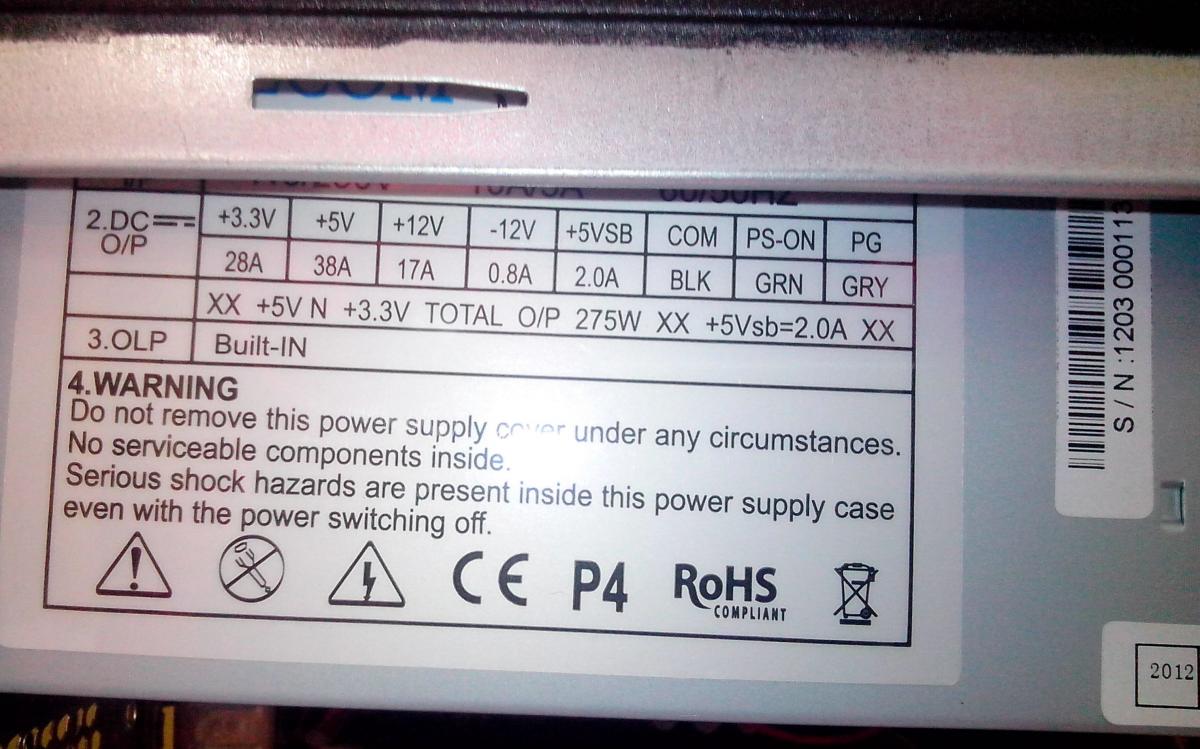

mr_ Posted July 17, 2012 Share Posted July 17, 2012 (edited) Intrebare pentru specialisti: Acum vreo luna am cumparat de la un neamt (profi, magazin) un sistem (nou, cu garantie). Pe hartie are o sursa de 400W. Pe de alta parte, pe sursa scrie o chestie gen "total o/p 275W" (poza). I-am scris neamtui si el mi-a raspuns ca in realitate au bagat surse de 500W si ca 275W e "declaratia" de un singur canal, si ca sunt mai mult. Daca adun amperajele, ies aproape 500W. Pe de alta parte are putine fire, 2 molex si 2SATA, ma intreb pe unde poti sa scoti fo' 350W pe astea... Voi ce ziceti, ma fraiereste sau omu' e cinstit? LE M-am prins cred... pe "canalul" de 3.3 + 5V are aprox 275W (282 zice artimetica). Si mai are inca fo' 200 pe ala de 12V. Am inteles corect? Edited July 17, 2012 by mr_ Link to comment

mihai72ro Posted July 18, 2012 Share Posted July 18, 2012 Vezi in link-ul de mai jos daca asa arata sursa ta; eventual poti sa o demonetezi din suruburi si sa vezi ce mai scrie; http://www.delta.com.tw/product/ps/sps/desktop/download/pdf/DPS-275GB.pdf Parerea mea este ca nu are mai mult de 275W. Nu ar strica sa ne spui si ce configuratie ai ales. Link to comment
mr_ Posted July 18, 2012 Share Posted July 18, 2012 (edited) Pai pe a mea amperajele sunt mai mari pe toate canalele. Configuratia este o placa de baza asrock microATX cu AM3 si o placa video integrata (am uitat modelul) cu un Sempron 145 (pe care l-am inlocuit cu un Phenom II 550BE overclockat la 3.4Ghz), 4GB DDR3. Eu am folosit o placa video pcie initial ATI6450 (45W) si acum am un GTX260 de 185W. cand am luat GTX-ul am inceput sa-mi pun probleme de putere. Acum rulez de vreo ora simultan prime95 care tortureaza CPU-ul si inca un tester care tortureaza placa video. Separat le-am rulat cateva ore aseara. Daca atunci cand ajung acasa (peste vreo 5h) inca nu a luat foc nimic e bine Sempronul si placa ATI au consum foarte mic si vor fi folosite ca sa construiesc un NAS. Edited July 18, 2012 by mr_ Link to comment
mihai72ro Posted July 18, 2012 Share Posted July 18, 2012 (edited) Procesorul si placa video (Phenom II 550BE si GTX260) inteleg ca nu au facut parte din configuratia initiala. Si atunci daca vorbim de Sempron, video onboard, microATX mainboard, inclin sa cred ca respectivul care a asamblat sistemul s-a orientat dupa consumul de putere. Daca ulterior ai facut schimbarile de care ne spui, iti recomand sa iei cat mai repede alta sursa (asta daca sursa este aceeasi acum si daca are dupa cum cred eu, doar 275W - surprinzator este ca, desi este de putere asa mica, rezista in Prime cu Phenom II si GTX260). In alta ordine de idei: nu se recomanda folosirea unui CPU dual/quad pe o placa de baza microATX; fazele de alimentare sunt mai slabe in comparatie cu cele de la o placa de baza ATX (condesatori neincapsulati, slabi calitativi, pentru ca nu este nevoie de a sustine un consum prea mare) chiar daca in manualul placii se specifica faptul ca suporta si aceste tipuri de procesoare. La fel si cu placa video high end (chiar daca acum nu mai este de top, a fost totusi). Edited July 18, 2012 by mihai72ro Link to comment
mr_ Posted July 18, 2012 Share Posted July 18, 2012 (edited) Nu cred ca sursa e de 275W... am gasit specificatiile altora si intr-adevar asta a mea pare sa fie de 500W. Am gasit una OCZ de e 600W care are "doar" 12Vx19A in plus sau au mai mult pe linia de 12V insa mai putin pe celelalte. Placa de baza are condensatori solizi, si suporta si tot ce misca (inclusiv X6) insa doar pana in 95W. Pana acum cu Phenomul n-am avut probleme desi l-am overclockat. Am mers cu el cateva zile la 3.5Ghz (de mers a mers si in 3.7 fara sa maresc voltajul, insa a plesnit cand am facut testul de rating din windows), acum il tin in 3.4 si am fost scutit de probleme. Oricum, e posibil sa iau alta placa de baza si asta micro sa ajunga tot in NAS (impreuna cu Sempronul), insa nu ma grabesc foarte tare. Coretemperature raporteaza un consum de 80-85W daca in timp ce ruleaza prime95, iar temepratura nu pare sa depaseasca 47-48g desi e un cooler destul de amarat care face insa ca toti dracii dupa vreo 15 minute prime95. Am comandat un cooler mai rasarit (tdp 140W) Prime95 a rulat aseara cam 3h, insa nu simultan cu testul pt placa video. Acum merg simultan, sunt curios daca rezista. Daca rezista, e bine. Pe de alta parte nu sunt inca 100% convins ca voi pastra placa video, intrucat nu prea ma joc. E posibil sa o dau tatalui meu. Nici el nu se joaca, insa mai transfera si converteste filme de pe minicasete DV pe DVD, iar cu un soft gen badaboom care foloseste GPU-ul si GTX260 pentru encoding ar putea reduce timpul necesar de vreo 5 ori (acum are un E5200 cu 2M cache si overclockabil la 2.8Ghz si 4GB DDR3). Eu daca gasesc la un pret rezonabil de ex un 9600GT (eventual cu racire pasiva, ca au existat) as fi multumit. Edited July 18, 2012 by mr_ Link to comment

Dj_Dark Posted July 18, 2012 Share Posted July 18, 2012 Sursa aia pare chinezarie de 50 de lei deci nu mai conteaza cati wati are. Ia o sursa sanatoasa (200RON +) Link to comment

Dj_Dark Posted July 18, 2012 Share Posted July 18, 2012 Porneste sursa legand o agrafa intre firul verde si un negru (cu mufa atx scoasa), eu sunt convins ca aia a crapat. PS ce nu stie multa lume e ca un procesor overclockat consuma mult mai mult Astea de obicei nu se fac pe surse de 2 bani, dupa cum spuneam mai sus. Link to comment
mr_ Posted July 19, 2012 Share Posted July 19, 2012 Danke! Deci e sursa... cand bag sarma intre pinii aia (ala verde are 5V pe el) se aude un tacanit slab insa nu porneste. Tre' sa gasesc musai o sursa sa incerc, ca sa fiu 100% sigur, insa problema e ca majoritatea amicilor mei care nu se sperie de o surubelnita sunt plecati prin tarile calde zilele astea (ca p-aici sunt vreo 15 grade). Link to comment
Dj_Dark Posted July 19, 2012 Share Posted July 19, 2012 (edited) Sursa e sigur, intrebarea e daca e doar sursa. Din experienta iti spun ca in astfel de cazuri de obicei sursa nu mai "ia" cu ea si altceva (gen placa de baza). Ia o sursa competenta si ai rezolvat. PS Important. Cand faci testul cu agrafa ai grija ca toate mufele sa fie scoase de prin hardiskuri, cdroame...etc. Altfel poate fi altul defectul si sursa intra in protectie la pornire. PS2 Vino la noi, aici sunt 38 de grade la umbra ). Edited July 19, 2012 by Dj_Dark Link to comment
mihai72ro Posted July 19, 2012 Share Posted July 19, 2012 Neata domnilor! @mr_ Tocmai ai descoperit limitele... Din cate ne spui, sursa pe care eu o banuiam ca are doar 275W a crapat. Sunt aproape sigur. Da-i o verificare cum a zis Dj_Dark cu toate cablurile scoase, ca sa fii sigur. Verifica vizual si condesatorii pe placa de baza, daca sunt umflati, desi nu cred. Urmareste link-urile de la mine si alege un Chieftec. Link to comment

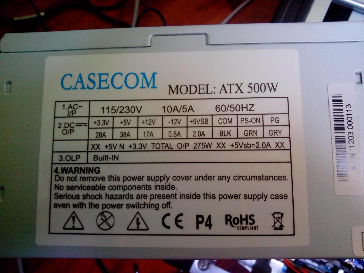

mr_ Posted July 19, 2012 Share Posted July 19, 2012 Vizual la placa de baza nu se vede nimic... e drept, m-am uitat doar la ochiometru si nu cu lupa. Nici pasta termica de pe procesor nu pare coapta, deci nu cred sa se fi supraincalzit nici acolo. Intre timp mi-a venit coolerul nou (un arctic 64 pro blabla pt 140Wtdp, genul "turn"). Am de ales intre a monta ventilatorul in directia sursei sau a placii de video. Sugestii? Sursa e cica de 500w, cum zicea si neamtul... daca tot am scos-o, uite si poza completa. sursele OCZ sunt bune? Link to comment
