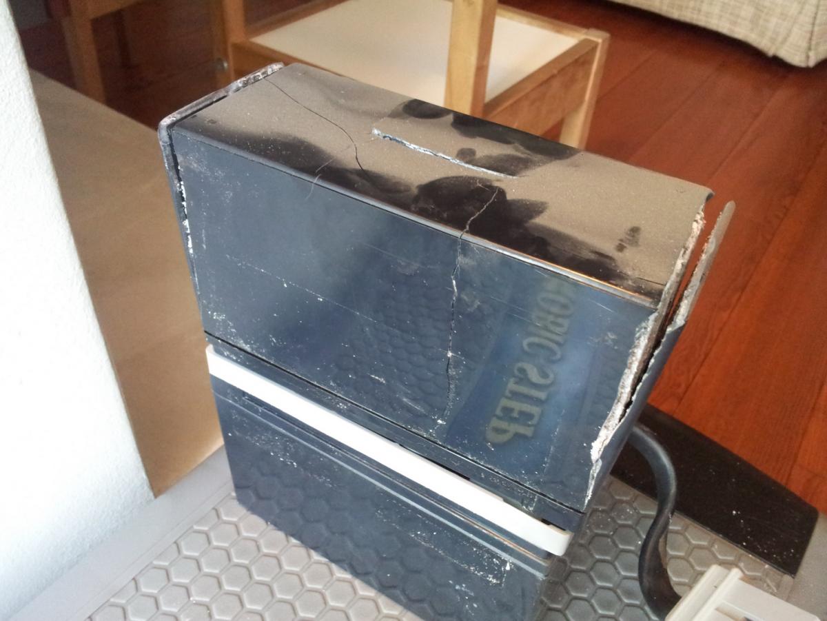

NFS Posted July 30, 2013 Share Posted July 30, 2013 Sa-ti dea Dzeu sanatate! Ma duc maine sa le iau. Adineauri am desfacut ups-ul sa scot bateriile ca sa iau una cu mine maine. Surpriza, una din ele s-a umflat si a spart carcasa. Link to comment

mr_x4you Posted July 31, 2013 Share Posted July 31, 2013 Sa-ti dea Dzeu sanatate! Ma duc maine sa le iau. Adineauri am desfacut ups-ul sa scot bateriile ca sa iau una cu mine maine. Surpriza, una din ele s-a umflat si a spart carcasa. Esti norocos ca au iesit. La mine la lucru am UPS (tot APC) cu 4 baterii ca ale tale si dupa 4 ani se umfla de nu mai ies afara decat cu ranga (a se citi "surubelnita mare") Link to comment
hitman Posted July 31, 2013 Share Posted July 31, 2013 (edited) Daca ar fi UPS-ul meu as cumpara altul fara sa clipesc. Sau in cel mai rau caz pe linga schimabarea bateriilor as incerca si o verificare/recalibre de electronica la un service de specialitate. Overcharge si overheating conduc la asemenea probleme cu bateriile. Iar de aceste doua probleme (overcharge/overheating) este raspunzatoare in primul rind electronica UPS-ului (care probabil este decalibrata dupa atitia ani) si de abia dupa aceea calitatea bateriilor. Prin 2003 APC a avut recall la UPS (la anumite modele). Riscul de foc este principala problema la care ar trebui sa va ginditi inainte de a lua decizia de a schimba numai bateriile. My 2 cents. Edited July 31, 2013 by hitman Link to comment
Dj_Dark Posted July 31, 2013 Share Posted July 31, 2013 4 ani le-a ajuns si lor, nu cred ca e problema de overcharge sau altceva. Partea nasoala la tipul asta de ups-uri este ca bateriile sunt incarcate "in serie" la 24v. In general pica fara alte probleme (se intrerupe una si ...aia e) insa rar se mai intampla si ca una din ele sa isi micsoreze rezistenta interna, astfel incat caderea de tensiune pe cealalta creste mult peste 12v, asta ducand la supraincalzirea si implicit umflarea/spargerea ei. Este destul de periculos, asta fiind motivul pentru care APC si toti vanzatorii/montatorii de ups-uri recomanda schimbarea bateriilor la 2 ani. In ceea ce priveste acumulatorii chinezesti uite aici ieftini http://www.mivarom.ro/catalog/index.php/baterii-acumulatori-acumulatori-plumb-acid-c-91_93 insa sunt din Alexandria si vin la comanda, in Bucuresti am mai luat de la astia: http://www.global-electronic.ro , erau pe Maica Domnului pe vremea aia si mai sunt si astia: http://www.globstar.ro/ Eu luam cand lucram "dincolo" insa mi s-a intamplat la niste intex-uri de-alea de la mivarom sa tina doar 2 luni, altele mai merg si acum, depinde de noroc. Aveau si caranda intr-un timp insa atentile la cele de 7A dimensiunea "limbilor", sunt de 2 feluri. Unele sunt mai late (vre-o 5 mm daca imi mai aduc aminte si sunt ceea ce iti trebuie tie) altele (majoritatea de altfel) sunt de 3mm si se folosesc la alarme, centrale de antiiincendiu...etc. Link to comment

Dr.L Posted August 1, 2013 Share Posted August 1, 2013 Ala e un UPS de calitate, clar merita schimbati acumulatorii. Se vede din pretul unuia nou.+ ca scoate sinus, deci poti alimenta din el orice (si functioneaza perfect).Acumulatorii rezista cam 2-3 (max 4) ani in el. Pt ca stau destul de aproape de traf, care frige si ii usuca.Caranda nu par a fi rai (oricum peste chinezariile din majoritatea magazinelor), dar uite ce se gaseste la 100 lei:http://www.e-acumulatori.ro/12-v/acumulator-vrla-yuasa-12v-7ah.html sau si mai bine http://www.e-acumulatori.ro/12-v/acumulator-vrla-panasonic-12v-7-2ah.html .Dupa inlocuitul acumulatorilor mai trebuie sa faci niste lucruri: sa masori tensiunea acumulatorilor dupa ce s-au incarcat (27,4V ideal) si sa verifici daca amandoi acumulatorii au aceeasi tensiune.Apoi trebuie sa-l calibrezi, ca acum crede ca inca are acumulatorii aia obositi.Scrie aici ce si cum: http://www.apcupsd.com/manual/manual.html#resetting-the-ups-battery-constantSi asa e cablul pt a comunica cu el: http://www.everythingtech.net/2009/04/apc-smartups-serial-cable-pinout/ Daca e produs pe la inceputul anilor 2000, s-ar putea sa mai aiba si condensatori mai uscati. Aparent nu-ti fac probleme, in afara de faptul ca UPSul are impresa ca sarcina reala e mult mai mica decat cea reala. Dar si asta se poate calibra. Link to comment
