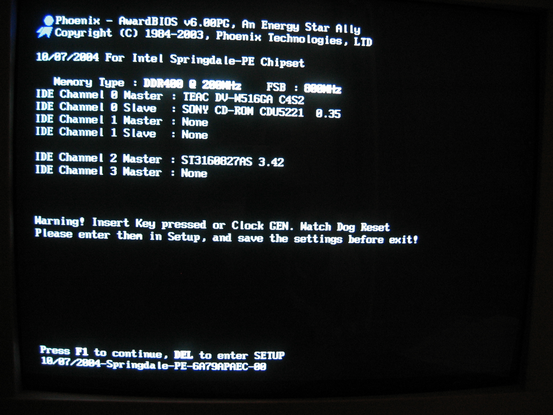

Florinut Posted January 6, 2006 Share Posted January 6, 2006 (edited) Am patit urmatorul necaz. Am pornit ieri calculatorul si nu s-a mai incarcat nimic. Mi-a aparut mesajul: Warning! Insert Key pressed or Clock GEN. Watch Dog Reset Please enter them in Setup, and save the settings before exit! Press F1 to continue, DEL to enter SETUP Am apasat F1, dupa care s-a incarcat ce trebuia. Am dat restart dar nu pot scapa de chestia asta. Mai jos este si poza cu ce se intampla. Este grav? Ajutor, va rog! Edited January 6, 2006 by Florinut Link to comment
Zmeul cel rau Posted January 6, 2006 Share Posted January 6, 2006 Sigur nu e tasta "Insert" blocata ? Link to comment
ileana Posted January 6, 2006 Share Posted January 6, 2006 trebuie sa setezi frecventa procesorului depinde de ce procesor ai si atentie la coeficientul de multiplicare Link to comment

Florinut Posted January 8, 2006 Share Posted January 8, 2006 (edited) trebuie sa setezi frecventa procesoruluidepinde de ce procesor ai si atentie la coeficientul de multiplicare Ce a determinat ca procesorul (Pentium 4 la 2.8Ghz) sa o ia razna? Si de unde sa iau parametrii care sunt ceruti? Dupa ce apas F1, isi continua treaba totul functioneaza normal pana la o noua bootare. A mai patit cineva asa ceva? Ma gandesc sa nu se strice ceva pe acolo... Edited January 8, 2006 by Florinut Link to comment

ileana Posted January 8, 2006 Share Posted January 8, 2006 Ce a determinat ca procesorul (Pentium 4 la 2.8Ghz) sa o ia razna? Si de unde sa iau parametrii care sunt ceruti? Dupa ce apas F1, isi continua treaba totul functioneaza normal pana la o noua bootare. A mai patit cineva asa ceva? Ma gandesc sa nu se strice ceva pe acolo... ce a determinat: baterie slaba pe placa de baza(ptr bios), setari necorespunzatoare in bios, poate contacte imperfecte pe pinii procesorului parametrii sunt scrisi pe procesor, seteaza in bios Link to comment
