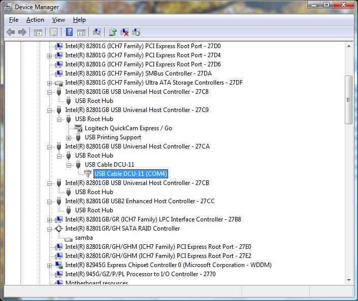

bogdan_o Posted January 2, 2007 Share Posted January 2, 2007 Salut Mr. In primul rand va trebui sa vezi daca modulul GPS este inregistrat corect sub hub-ul usb Belkin. Pentru asta mergi in device manager si alege view devices by connection. Mergi pe pci bus si apoi pe grupul controller-ului tau (belkin si cum s-o chema) si cauta sa vezi daca iti apare inregistrat device-ul. In cazul meu e vorba de un cablu de date pentru un telefon mobil. Daca iti apare, atunci da click dreapta pe el, alege properties si apoi din tab-ul port settings alege la bits per second o valoare mai mica (in mod normal ar trebui sa fie 115200. Nu as putea sa-ti spun o valoare anume, mie de obicei pentru telefoanele mobile mai incapatanate imi merge cu 19200 sau 38400, insa nu am incercat niciodata cu un modul gps) iar la flow control alege hardware. In plus ai putea sa dai disable din bios la controller-ul usb de pe placa de baza a laptop-ului, de vreme ce acesta si-asa nu mai functioneaza si ai mai putea sa stergi din device manager tot ceea ce tine de placa belkin si sa reinstalezi driver-ele. Inainte de asta verifica insa sa vezi pe ce com s-a instalat modulul, nu de alta dar poate soft-ul cauta pe un com gresit. Mai mult, am vazut din specificatiile placii pcmcia ca aceasta are si adaptor pentru priza in cazul in care device-urile conectate au nevoie de curent electric cu amperaj mai mare. Uite ce spune Belkin: "From the cardbus controller of the laptop you get 1Amp at 3.3 Volts which equals 3.3W. The USB Controller of the card draws 350mA at 3.3 Volts. The remaining power is boosted to 5volts (minus some efficiency loss) leaving you with 350mA at 5 volts to all the USB ports. There are some USB devices that may require up to 500mA of power." ... si sursa http://www.belkin.com/support/kb/kb.asp?langid=1&a=3739 Poate ca (,) curentul furnizat de placa nu este suficient ca gps-ul sa functioneze. Vezi ce scrie in manualul modului GPS referitor la curentul consumat. O alta idee care mi-a venit in minte pe ultima suta (sorry, dar oboseala sii spune cuvantul) e selectivesuspend. Intra in regedit, mergi in HKEY_LOCAL_MACHINE\SYSTEM\CurrentControlSet\Services\USB (daca nu ai cheia USB va trebui sa o creezi), creaza apoi un dword numit DisableSelectiveSuspend, da-i valoarea 1 si restarteaza notebook-ul. Bafta Link to comment

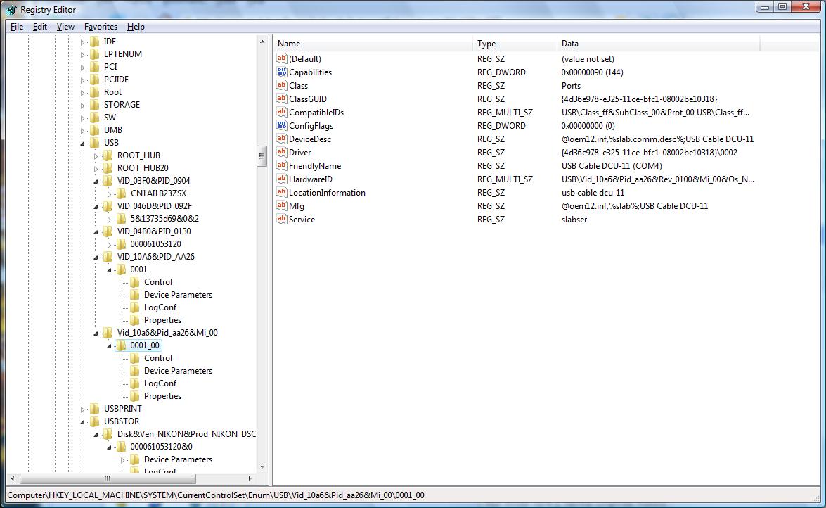

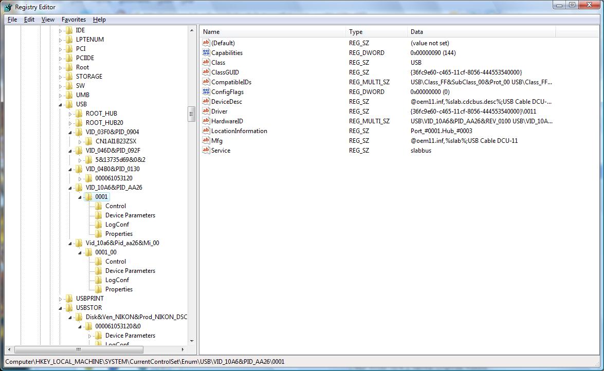

mr_ Posted January 2, 2007 Share Posted January 2, 2007 Thanks pentru ponturi, voi incerca cateva dintre ele. GPS-ul merge pe alt laptop vechi cu Me si pe desktopul meu cu XP, asa ca pot verifica ce amperaj papa pe bune. Figura cu porturile o stiu, oricum trebuie facuta manual prima oara. GPS-ul e detectat, insa nu merge. Daca incerc un port gresit sau daca GPS-ul e deconectat apare un mesaj de eroare "cannot open port" sau cam asa ceva. Daca incerc portul bun nu apare nici un mesaj de eroare insa nici nu merge. O sa incerc figura cu dezactivarea din Bios a USB-urilor prajite, desi am dubii ca reusesc ca are un bios dubios de unde nu poti seta mare lucru. Viteza de transmitere a datelor e cred de 9kbits. Oricum, a fost setata identic pe toate 3 calculatoare si merge pe 2 din 3... Link to comment
mr_ Posted January 3, 2007 Share Posted January 3, 2007 Am chinuit din nou GPS-ul aseara insa tot nu merge. Insa am mai descoperit niste chestii dubioase. 1. Singurul port pe care stie sa-l deschida AGPS-ul pe panarama asta de laptop este COM3. In rest la toate da "cannot open port" indiferent pe ce port e instalat GPS-ul. Pe celelalte doua calculatoare pot pune gps-ul pe orice port si apoi AGPS stie sa-l deschida. Ma intreb daca nu cumva unele porturi sunt folosite de altcineva si eu nu stiu... 2. E detectat si instalat diferit daca il bag in USB-ul din dreapta sau din stanga de pe placa PCMCIA 3. Il infing prima oara, apare cu galben in device manager cu codul de eroare 10: Device doesn't start sau cam asa ceva. Il scot si-l bag din nou si apare OK. Scot-bag din nou, iar eroare 10... Scot bag iar zice ca e ok. Valabil pe ambele porturi USB. Am scos si am bagat ieri vreo ora 4. GPS-ul haleste 100mA, deci nu e problema de amperaj. 5. Nu am posibilitatea sa dezactivez porturile prajite din Bios . Apoi Windowsul le detecteaza (daca le dezinstalez le gaseste din nou) zi in plus spune ca sunt ok desi nu merg. (baga curent insa nu detecteaza nimic infipt in ele) Cred ca voi recurge la solutia muncitoreasca cu reinstalarea windowsului, poate e ceva dubios prin drivere... Link to comment
bogdan_o Posted January 3, 2007 Share Posted January 3, 2007 (edited) Este normal sa-ti ceara sa-l reinstalezi daca folosesti alt port usb, chiar daca este pe acelasi hub si asta pentru ca unele device-uri sunt enumerate per port. Cu alte cuvinte fiecare port trebuie sa aiba inregistrata enumerarea acelui device. Exceptie de la regula de mai sus fac device-urile din clasa disk. Enumerarile pentru device-uri (altele decat cele din clasa disk) le vei gasi in registri sub cheia HKEY_LOCAL_MACHINE\SYSTEM\CurrentControlSet\Enum\USB\VID_xxxxxx. Eroarea la conectare este datorata urmatorului fapt. Fiecare device are un serialnumber. Din motive numai de Windows stiute acesta nu mai citeste serialnumber-ul si atunci are tendinta de a considera acelasi device ca fiind de fapt unul nou si de aici tot balamucul cu driver-ii. Ca sa scapi de comportamentul asta, mergi in HKEY_LOCAL_MACHINE\SYSTEM\CurrentControlSet\Enum\USB si expandeaza cheile VID_xxxxxx si cheile continute de acestea pana gasesti gps-ul. Cand l-ai gasit vei vedea un reg_sz numit HardwareID cu o valoare de genul "USB\VID_10A6&PID_AA26&REV_0100 USB\VID_10A6&PID_AA26" Trebuie sa notezi ce scrie dupa VId si dupa PID, in cazul de fata 10a6 pentru VID si aa26 pentru PID. Deschizi apoi alculatorul din windows si alegi scientific mode. Selectezi butonul hex si scrii primul string, in cazul asta 10a6. Apesi apoi pe dec si iti va da valoare zecimala a string-ului hex. In cazul meu, 10a6 se traduce printr-o valoare zecimala egala cu 4262. rocedeaza la fel si pentru PID, care in cazul de fata din aa26 (hex) va deveni 43558 (dec). Dupa ce ai obtinut numerele astea doua te duci in HKEY_LOCAL_MACHINE\SYSTEM\CurrentControlSet\Control\usbflags si creezi un reg_binary numit "IgnoreHWSerNum****++++" unde **** reprezinta primele patru cifre obtinute prin transformarea in dec a lui VID iar ++++ reprezinta primele patru cifre obtinute prin transformarea lui PID in dec. Deci in cazul meu reg_binary-ul se va numi "IgnoreHWSerNum42624355" (fara ghilimele). valoarea pentru ignore... trebuie sa fie 01 (in hex). Dai restart si ar trebui sa scapi de eroare. De asemenea, sub cheia de unde ai luat VID si PID o sa gasesti o serie de setari pentru device-ul tau, inclusiv portul folosit, string-ul de initializare, etc. E bine sa mai stii faptul ca in general un driver pentru un cablu de date creaza in registri atat enumerarea pentru device-ul propriu-zis cat si o enumerare pentru portul com folosit (in cazul din urma clasa enumerata fiind de tip port). Ti-am trimis si doua screenshot-uri ca sa vezi exact despre ce e vorba. Bafta si sper ca reinstalarea win sa ramana doar la stadiul de idee. PS. In legatura cu folosirea doar a unui com anume, eu am patit o chestie similara cu un modem de linie, un USR Courier care nu vroia nici mort sa mearga pe alt port decat pe com1. Ghinionul e ca pe acelasi calculator mai era instalat activesync-ul care ghici pe ce port asculta? A fost foarte nostim... Edited January 3, 2007 by bogdan_o Link to comment

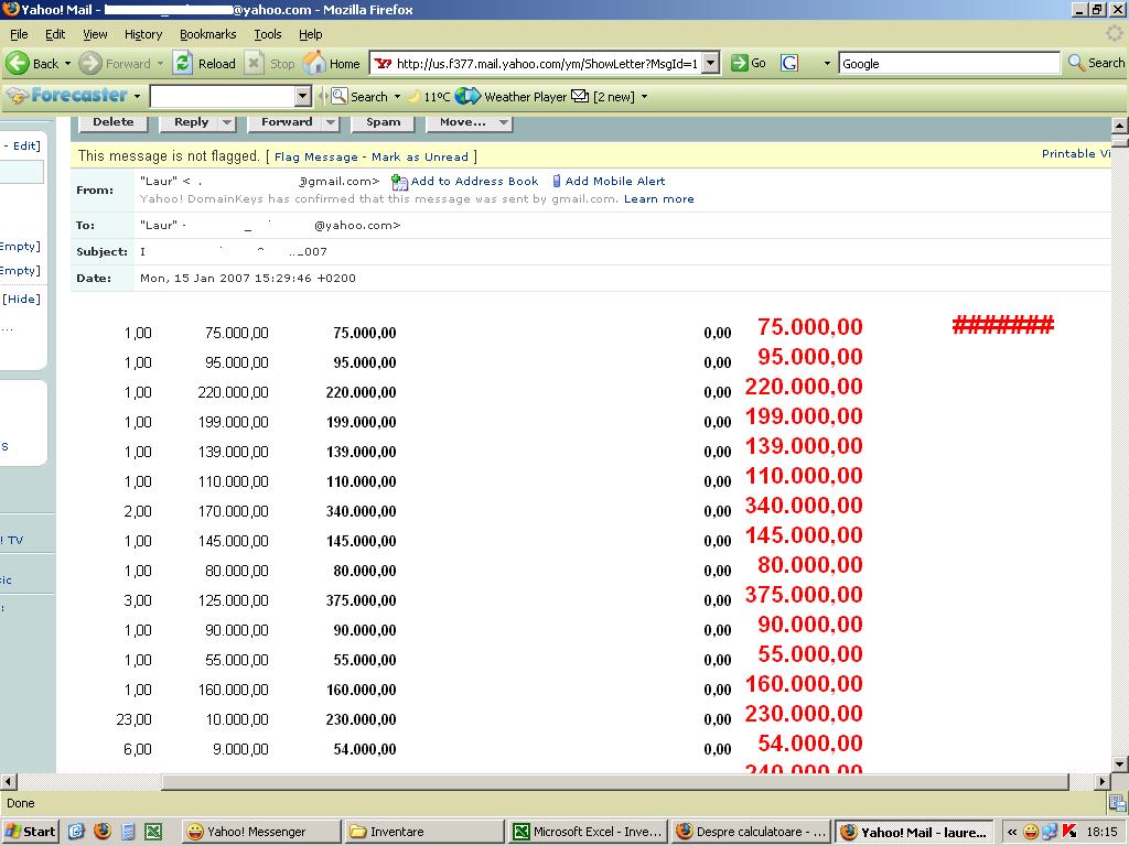

laurentziu83 Posted January 15, 2007 Share Posted January 15, 2007 Am o problema cu mail-ul de la yahoo. De acasa, trimit mail cu un fisier in excel ca sa-l descarc la birou si sa continui lucrul acolo pe fisier. Mail-ul destinatar e pe yahoo. Dobitocul de yahoo mi-a integrat continutul fisierului in mail, si ciuciu optiunea de download atachment. Cum dreaku scot atachment-ul din corpul mesajului? Acum stau ca boul si privesc tabelul din corpul mesajului, fara sa pot sa continui lucrul pe el. Link to comment
alx Posted January 15, 2007 Share Posted January 15, 2007 Copy / Paste? Sau instalezi Ypops care iti permite sa folosesti contul de yahoo ca orice pop3 cu Outlook. Link to comment
laurentziu83 Posted January 15, 2007 Share Posted January 15, 2007 La copy/paste se pierd forumulele si se umple doar o singura casuta de excel, nu mai zic ca am vreo 4 coloane si 1100 de linii. Problema nu e mare, documentul il recuperez de acasa, dar de ce s-a apucat dobitocul de yahoo sa deschida documentul si sa-mi arate asta? Doar am selectat "attach file" nu am dat copy/paste la textul mesajului. Am mai patit ceva asemanator cand am trimis un fisier html, acum nu mi s-a mai parut normal. Am sa incerc cu programelul ala, dar nu cred ca imi va rezolva problema. Cand deschid lista de mail-uri din browser, nu apare agrafa in dreptul mesajului, deci el a integrat attachmentul in mesaj. Link to comment

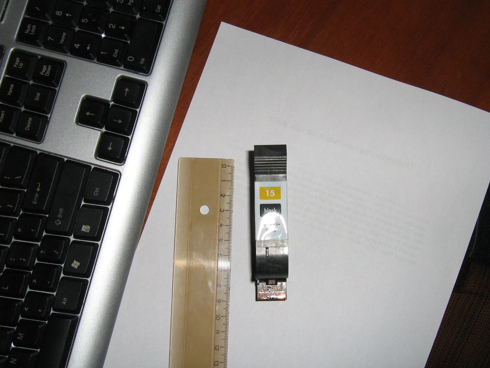

andreis Posted January 15, 2007 Share Posted January 15, 2007 (edited) Se da o imprimanta hp 920c, care are vreo 5 primaveri (tarzii). Asadar.. am umplut cartusul (negru), ca de obicei, acum vreo doua luni (cred ca e a 4-a umplere) si acum mi s-a aprins becul de la cartus si nu mai vrea aproape nimic.. face ceva zgomote (aceleasi ca si cand ar vrea sa scoata ceva dar... pauza). Am curatat pe acolo, am scos cartusu, l-am pus la loc, becu se stinge pana cand ii dau sa printeze altceva.. Acuma.. are rost sa cumpar cartus nou (original) si sa sper ca am scapat de probleme sau e fabulosul sfarsit? Edited January 15, 2007 by andy Link to comment
Mircea Posted January 15, 2007 Share Posted January 15, 2007 Am o problema cu mail-ul de la yahoo. De acasa, trimit mail cu un fisier in excel ca sa-l descarc la birou si sa continui lucrul acolo pe fisier. Mail-ul destinatar e pe yahoo. Dobitocul de yahoo mi-a integrat continutul fisierului in mail, si ciuciu optiunea de download atachment. Cum dreaku scot atachment-ul din corpul mesajului?Acum stau ca boul si privesc tabelul din corpul mesajului, fara sa pot sa continui lucrul pe el. In contul de pe care ai trimis ai activata optiunea save sent items? Pentru ca daca-l ai, poti descarca de acolo fisierul respectiv. Yahoo cred ca a avut o problema azi, si mie pe un cont refuza sa-mi arate attachurile. Link to comment
uskt2005 Posted January 15, 2007 Share Posted January 15, 2007 @andy 1. incearca sa scoti cartusul negru si sa imprimi o pagina scria negru cu cartusul color, daca merge parerea mea este ca imprimanta nu are nimic 2. cauta sollutie de curatat cartuse si baga cartusul negru cu duzele prin care iese cerneala si tine-l acolo vre-o 2-3 ore 3. daca nu merge ca la 2 incearca sa il tii cufundat max 2-3mmm cu duzele in jos in apa clocotita vre-o 3-5 min 4. daca nici asa nu merge cartusul e mort si trebuie luat altul nou Daca se potriveste 56 sau 27 poate te ajut eu cu unul (am vre-o cateva pe la munca pe care nu le folosim dar sunt bune) Link to comment
Zmeul cel rau Posted January 15, 2007 Share Posted January 15, 2007 Se mai poate sa fi ajuns la limita impusa de producator. Unele imprimante au o limita a numarului de pagini imprimate si ca sa poti continua trebuie sa resetezi un numarator. Ai tiparit mult cu ea? Link to comment
andreis Posted January 15, 2007 Share Posted January 15, 2007 (edited) @andy1. incearca sa scoti cartusul negru si sa imprimi o pagina scria negru cu cartusul color, daca merge parerea mea este ca imprimanta nu are nimic 2. cauta sollutie de curatat cartuse si baga cartusul negru cu duzele prin care iese cerneala si tine-l acolo vre-o 2-3 ore 3. daca nu merge ca la 2 incearca sa il tii cufundat max 2-3mmm cu duzele in jos in apa clocotita vre-o 3-5 min 4. daca nici asa nu merge cartusul e mort si trebuie luat altul nou Daca se potriveste 56 sau 27 poate te ajut eu cu unul (am vre-o cateva pe la munca pe care nu le folosim dar sunt bune) 1.Cartusul color e decedat (s-a uscat) de vreo 2 ani si n-a mai avut sens sa incarc ca nu prea folosesc. 2. caut.. 3. mai la indemana decat 2 4. bine si-asa rau cum ii, sa nu fie dusa imprimanta. Se mai poate sa fi ajuns la limita impusa de producator. Unele imprimante au o limita a numarului de pagini imprimate si ca sa poti continua trebuie sa resetezi un numarator. Ai tiparit mult cu ea? Nu pot sa zic ca am tiparit exagerat.. nu pot sa aproximez am avut si o lucrare de vreo 600 de pagini asa scurt+scos de mai multe ori, in rest ... cateva pagini pe saptamana. Nu cred ca e asa desteapa.. acuma nu stiu.. Poza cu cartusul, scrie hpc6615n pe el. Edited January 15, 2007 by andy Link to comment
uskt2005 Posted January 16, 2007 Share Posted January 16, 2007 Andy Nu am acest tip de cartus, este un model destul de vechi si cerd ca ai sa gasesti destul de greu , asa ca incearca solutiile 2 si apoi 3 pe care ti le-am dat in postul anterior Bafta "> Link to comment
cpop Posted January 16, 2007 Share Posted January 16, 2007 Hp 920 face pozitionarea cartusului folosind o "rigla" din plastic aflata in imediata apropiere a axului de culisare. In timp acea rigla (este o banda de pvc prinsa la capete cu doua arculete) se murdareste. Incearca sa o stergi cu alcool izopropilic. Succes. Link to comment
