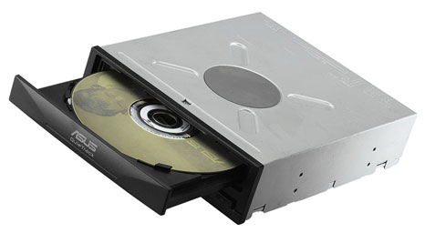

CieloFan Posted April 5, 2007 Share Posted April 5, 2007 (edited) Salut Lucian, incearca aici pentru drivere: http://dlsvr01.asus.com/pub/ASUS/misc/audi...80/WDM_3663.zip Sau daca nu merge link-ul, aici: http://support.asus.com/download/download...SLanguage=en-us Ieri mi-am cumparat in sfarsit o unitate DVD-RW cu LightScribe. Initial am stat putin in dubii. Am considerat ca este un moft, dar pana la urma am ajuns la concluzia ca LightScribe-ul merita absolut fiecare banut. Am facut aseara un DVD si a iesit super misto. Incerc sa pun diseara o poza reala cu rezultatul. Acum, rugaminte pentru membri ... aveti cumba label-uri ... in afara de cele gratuite de pe www.lightscribe.com? As fi foarte recunoscator. Multumesc. Edited April 5, 2007 by CieloFan Link to comment
andreib Posted April 5, 2007 Share Posted April 5, 2007 Dai aici la general downloads motherboard/socket A(462)/A7V600-X. Acolo ai toate driverele si manualele pt placa asta. In plus verifica sa nu fie placa dezactivata din jumperii de pe placa de baza, cu toate ca nu cred ca e cazul. Cauti in manual care jumper are rolul de dezactivare a sunetului si vezi in ce pozitie este. Link to comment
Lucian M Posted April 5, 2007 Share Posted April 5, 2007 Uite ca la jumperi nu m-am uitat. Iti multumesc frumos pentru sfat. Ma voi uita si in manualul in*.pdf sa vad care si cum. Multumesc si lui CieloFan- ma uit si pe acolo (parca driverii aia i-am mai descarcat si eu de cateva ori- ma uit acasa mai bine- acum sunt la alt pc). Va anunt de rezultat! Link to comment
dreaQ Posted April 5, 2007 Share Posted April 5, 2007 @CieloFan: Am facut si eu vreo cateva discuri. Sunt OK. Am incercat sa "printez" pe disc niste poze dar mi-a crescut barba am stat mai mult de juma de ora. Nu este un moft iar diferenta intre o unitate cu LS si una fara este de 2-3 sute de mii. Eu am un asus a costat vreo 120 RON cam asa ceva. Link to comment
CieloFan Posted April 5, 2007 Share Posted April 5, 2007 Si pe mine tot cam atat m-a costat. Dureaza destul de mult sa printezi cu LightScribe, dar merita din plin CD-uri LS ai gasit? Daca da, la ce pret? Eu am luat odata cu scula si un set de 10 dvd-uri LS la 2lei bucata. Link to comment
dreaQ Posted April 5, 2007 Share Posted April 5, 2007 La magazinul Muzica pe victoriei. In toamna am luat CD 2 ron/bucata. DVDuri 3,2 RON parca. Din acelea pe băţ. Am folosit la discurile mai speciale (o nunta a unui amic) la pozele mele, backururi etc nu am rabdare sa fac cu LS..."printez" cu markerul ca e mai rapid. Link to comment
CieloFan Posted April 5, 2007 Share Posted April 5, 2007 Scump, scump. Tot pe bat am luat si eu ) HP, dar la 2 lei bucata. Poate la CERF o sa gasim ceva mai ieftine. Ma intereseaza ori CD-uri, ori miniDVD-uri. DVD-urile normale sunt prea mari ... 4,7gb. N-am ce sa pun pe ele. Link to comment
