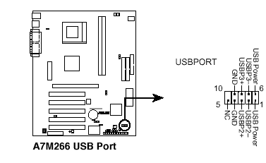

VAXXi Posted February 19, 2008 Share Posted February 19, 2008 Pai trage si tu ochiometric la ea. Tre' sa fie o mufa cu 10 pini, schema ei o gasesti aici: http://pinouts.ru/Motherboard/usb_internal_pinout.shtml Link to comment
robert333 Posted February 19, 2008 Share Posted February 19, 2008 Acea mufa cu 10 pini ..intra in card reader..! Eu tre' sa gasesc "ochiometric" cum zici tu..o mufa cu 4 pini...ceea ce sunt mai multe p'acolo.. Voi incerca sa pun niste poze ca sa vedeti..mai pe seara deoarece nu mai am baterii la `aparat` . Link to comment
VFX Posted February 19, 2008 Share Posted February 19, 2008 (edited) Daca ai mufe usb trafe pe partea din fata a calculatorului ar trebui sa vine niste cabluri care se leaga in MB, altele decat alea de leduri. Pe MB o sa scrie langa mufele alea USB1 USB2 etc...gaseste o mufa libera si baga acolo. E posibil sa le gasesti in partea opusa PCI-urilor...cumva... Eventual spune ce model de MB ai sa vedem configuratia mufelor Edited February 19, 2008 by s0r|n3l Link to comment
zapacitu Posted February 19, 2008 Share Posted February 19, 2008 Ae trebui sa cauti pe placa de baza ceva de genul asta: Iar mufa de la card reader e ceva de genul asta cred: De obicei mufa (sau mufele) de pe placile de baza sint duble, se pot pune 2 device-uri acolo, sau 2 porturi usb externe.Deci tu ar trebui sa infigi mufa de la card reader in una din jumatati, respectind orientarea pinilor. Link to comment
robert333 Posted February 19, 2008 Share Posted February 19, 2008 @zapacitu@---mersi mult de tot...mere perfect Link to comment

robert333 Posted February 20, 2008 Share Posted February 20, 2008 Pe card reader scrie tipurile de carduri acceptate si numele lui (card readerului) : " <supported media format> -compact flash type 1-2 -compact flash type 2 form factor 1 HDD -xd picture card -secure digital memory card -reduced sized multi media card -memory stick -sdhc memory card -micro sd (cu adaptor) -memory stick micro (cu adaptor) -ibm microdrive -smart media (3.3v only) -mini sd card (cu adaptor) -multi media card -memory stick pro -memory tick duo -memory stick pro-duo" Tipul : NEC UC1013 Asa am facut o mica prezentare !!! P.S: Ca sa mearga, (adica..macar ma anunta ca am bagat ceva-ca nu recunoaste) trebuie sa pun mufa doar in trei pini -negru,verde,alb- rosu ramanand pe afara. Link to comment
Gamerul Posted February 20, 2008 Share Posted February 20, 2008 P.S: Ca sa mearga, (adica..macar ma anunta ca am bagat ceva-ca nu recunoaste) trebuie sa pun mufa doar in trei pini -negru,verde,alb- rosu ramanand pe afara. Daca firele enumerate mai sus de tine (negru, verde, alb si rosu) sant cele care sant puse pe conectorul USB de pe placa de baza, atunci TOATE cele 4 fire trebuie conectate in ordinea urmatoare : ROSU ALB VERDE NEGRU, dupa cum se vede si mai jos. Dupa ce conectezi firele asa cum sant in poza nu vei avea nevoie de niciun driver pentru a citi cardurile introduse in card reader. P.S. Introducere in alta ordine a acelor fire poate defecta portul USB de pe MB ! Link to comment
