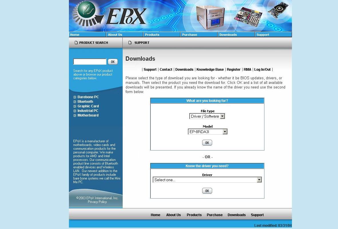

costinel Posted March 9, 2009 Share Posted March 9, 2009 Salutare, stimati colegi. Iata ca am ajuns si la acest topic, in urma unor probleme. Nu reusesc sa gasesc driver-ul pentru o placa de baza Epox EP-8RDA3(I) nVIDIA nFORCE2 Ultra 400, pe care este montat un procesor AMD Athlon XP la 2500 MHz; am instalat SO si nu imi recunoaste nici partea de retea, nici partea de audio. Persoana de la care am luat acest calculator nu mai detine CD-ul cu driver-e. Am cautat pe net, pe tot felul de site-uri, inclusiv pe cel al EPOX International. Ori nu gasesc acest driver, ori, unde gaseste, nu pot sa descarc din diverse cauze. Am mare nevoie de ajutor, va rog! Cine detine un astfel de driver, va rog sa ma contactati. Link to comment

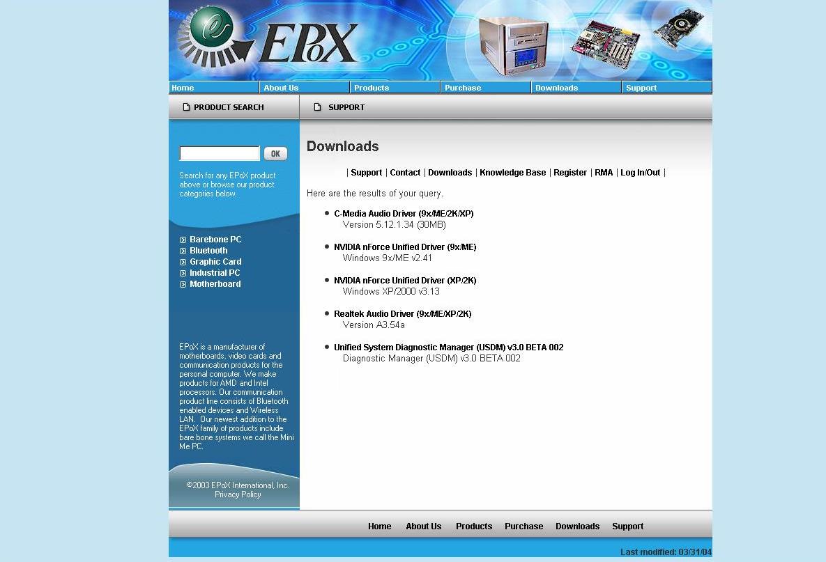

zapacitu Posted March 9, 2009 Share Posted March 9, 2009 http://epox.com/USA/downloads.asp Daca nu reusesti sa le iei singur, da-mi un PM si vedem cum facem sa ti le trimit eu Link to comment
TBird Posted March 9, 2009 Share Posted March 9, 2009 Salut, vezi ca pe site-ul de mai sus ai sa gasesti. Uite dovada mai jos Link to comment
costinel Posted March 9, 2009 Share Posted March 9, 2009 Da, colega...gasesc, stiu, dar nu pot descarca nimic dupa ce selectez; pur si simplu imi da eroare de conexiune. De vineri tot incerc (de pe cel putin 5 calculatoare si de acasa si de la munca). Oricum multumesc pentru amabilitate. Link to comment
