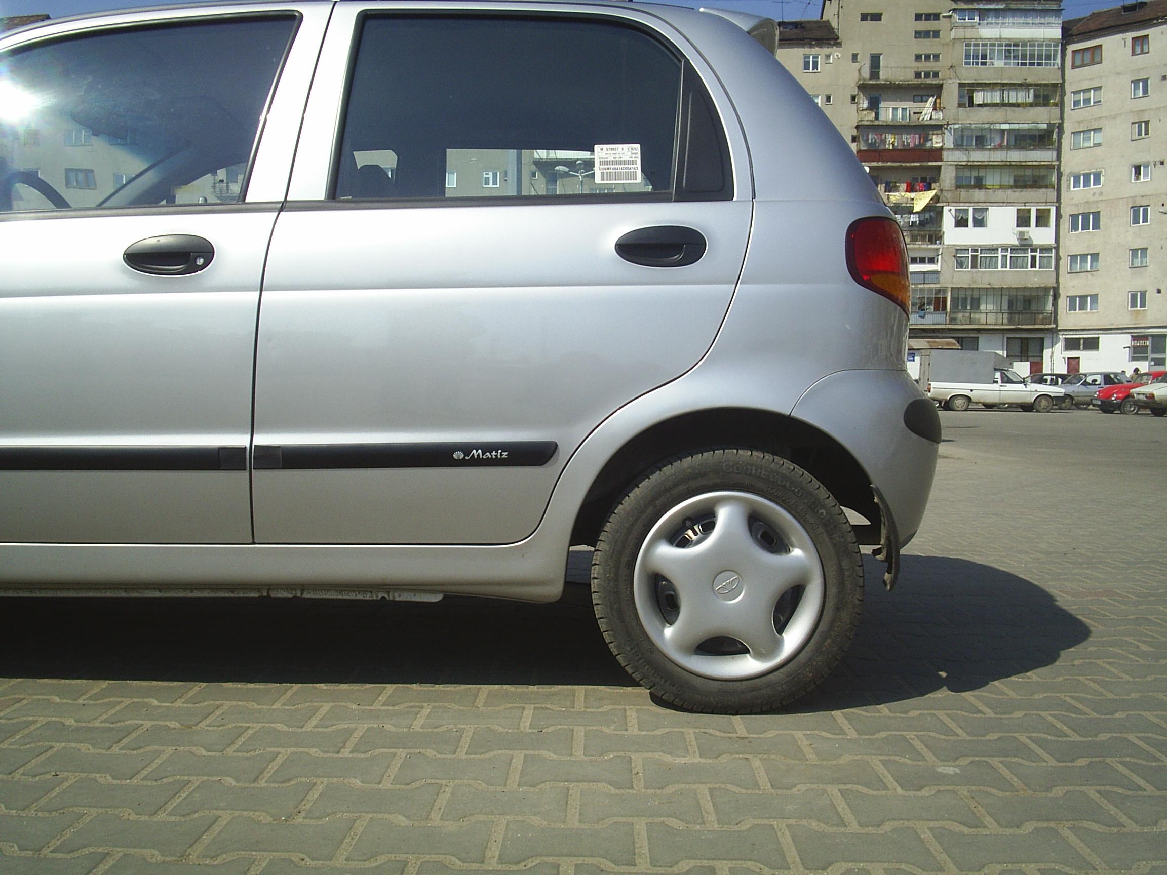

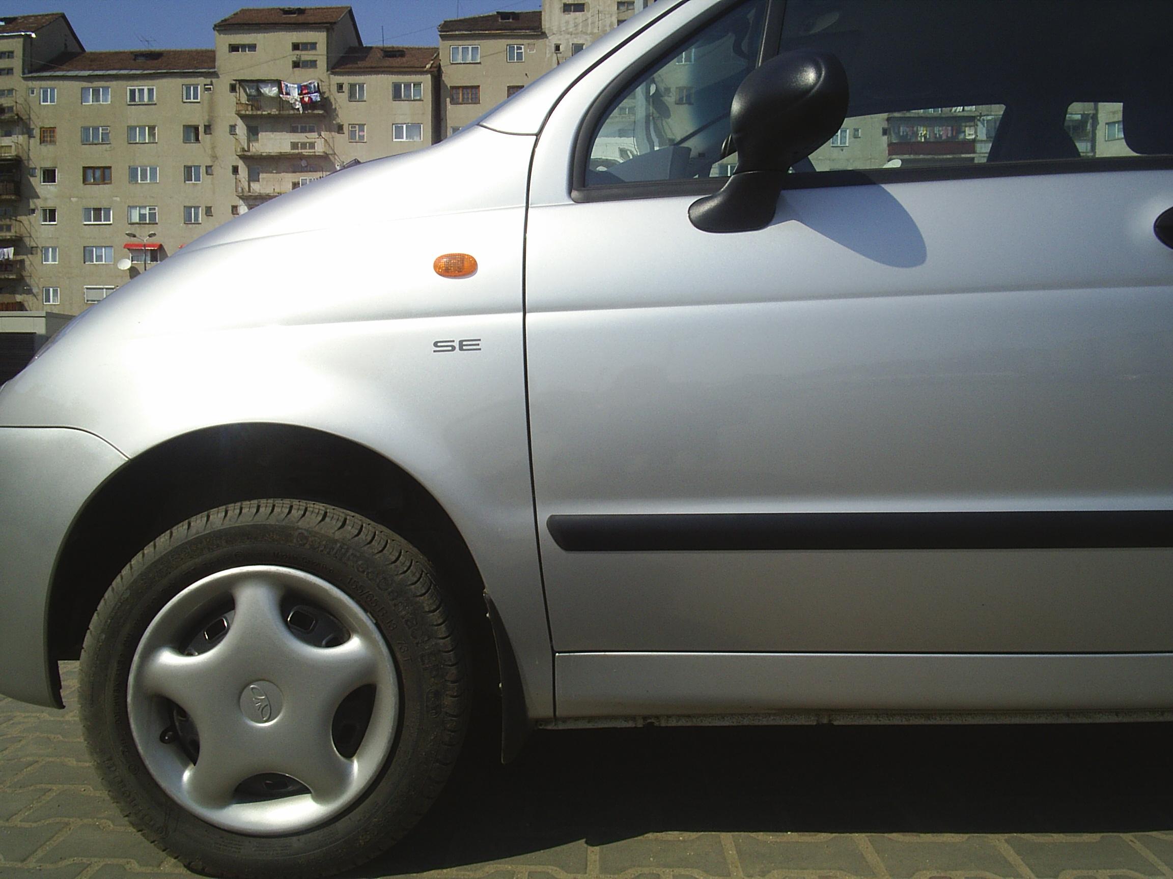

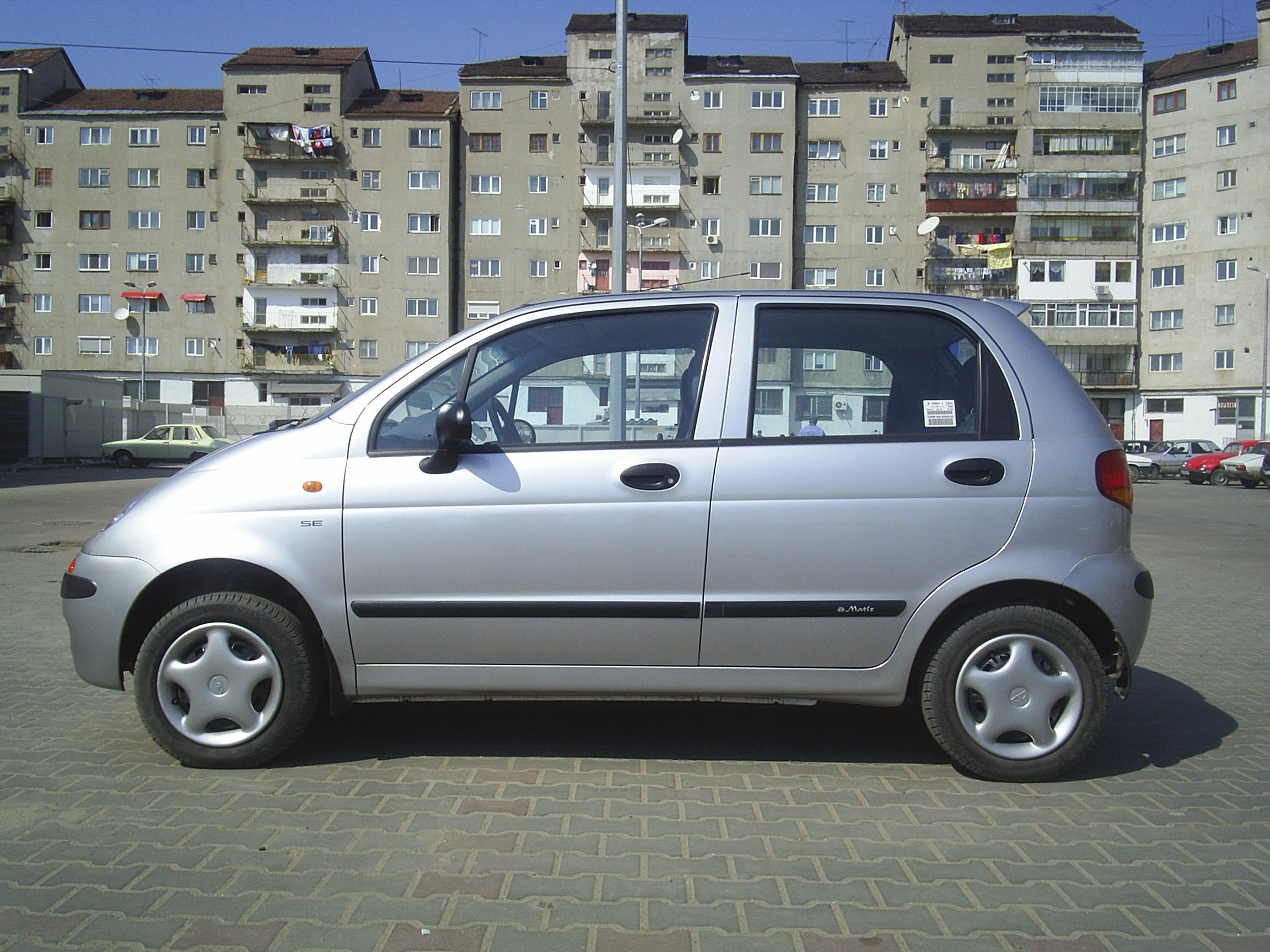

florinbad Posted March 23, 2005 Share Posted March 23, 2005 (edited) Gata si cu pozele: (îmi cer scuze pentru poza de dinaninte de editare, era foarte mare 1.4 Mb, asa ca le-am redus ca dimensiune) Edited March 23, 2005 by florinbad Link to comment
NFS Posted March 23, 2005 Share Posted March 23, 2005 Mai misto decat la mine cam de 10x. Da' n-am mai avut rabdare sa le si pilesc asa frumos la capete! Link to comment

john Posted March 31, 2005 Share Posted March 31, 2005 Poate ca ar arata bine, unele poate chiar s-or potrivi... dar sa ma apuc sa le ajustez cu cutter-ul... no way Jose! Bandouri drepte (la origine), rotunjite de mine cu cutterul (nu prea bine, recunosc). Da' pina la urma io zic ca n-arata chiar rau! >- Arata bine, au sosit si ale mele, comandate la autodaewoo, din cele cu colturile rotunjite. Am sfaturile de instalare in ungureste ... Link to comment
florinbad Posted April 1, 2005 Share Posted April 1, 2005 DE PREFERAT SA FIE CALD AFARA (PESTE 15 GRADE)! In primul rând, ochiometric, pune-le de dorul-lelii, ca sa ai o idee cam cum ar arata puse pe usi. Se vor lipi SUB partea bombata a usii (NU deasupra partii bombate si NU pe mijlocul partii bombate - trebuie sa-ti dai seama cam pe unde te-ar putea lovi o usa de masina deschisa). Uita-te un pic la poza lui NFS si la pozele mele. Portiunea pe care vor fi lipite bandourile trebuie degresata bine si se vor sterge si punctuletele de bitum. Apoi desfaci usor foliile protectoare (atentie mare sa nu pui vreun deget pe partea lipicioasa deoarece proprietatile aderente vor scadea vizibil…) Desfaci foliile protectoare, tii cu degetele de partea de mijloc a capetelor bandoului (partea nelipicioasa) si începi sa-l lipesti dinspre mijlocul masinii spre extremitatea ei (botic sau poponeatza ). Pentru paralelismul lor ar fi bine sa te ghideze cineva, deoarece, berbec fiind, m-am ambitionat sa le pun singur si au iesit un pic cam câsh (nu se observa dar eu stiu ca sunt puse strâmb). Dupa ce ai pus primul bandou, insista cu pumnii pe el (glumesc!), adica preseaza, preseaza, preseaza, pentru uniformizarea lipirii. Dupa ce ai pus al doilea bandou, întoarce-te la primul si mai trage-i niste pumni . Si tot asa… Bafto delo si spor la treaba ! Link to comment
